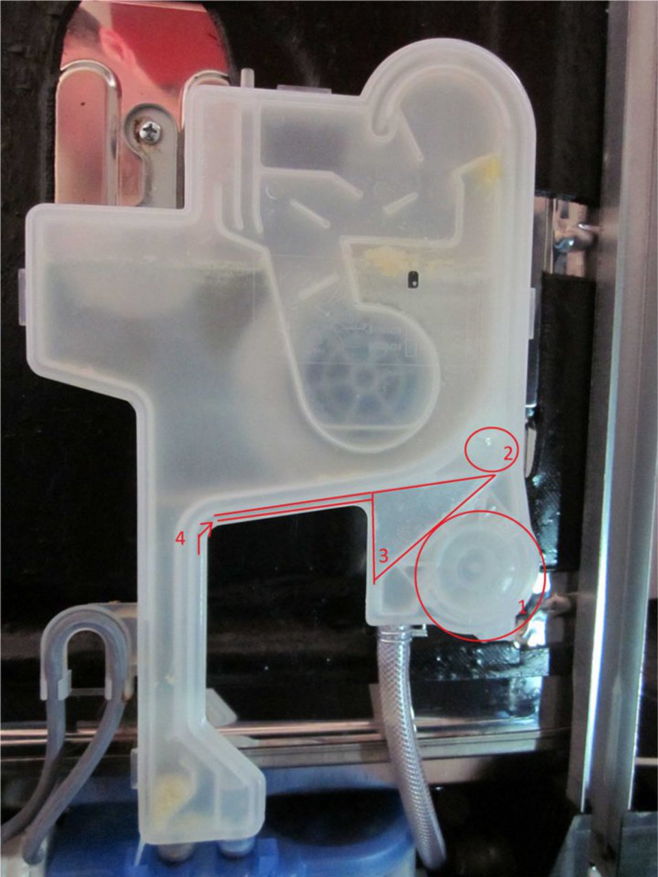

(#) Ambavir hozzászólása Jan 9, 2018 /
Szép estét!
Gorenje mosogatógép.
Vizbeengedéskor, hülén hangzik, mintha túl gyorsan memne be a labirintba a víz.
Útja a a jobb oldalon, piros kettes fele-mellett megy felfele a tetejéig. Fent az ív mögött levő levegőztetőn / itt nem látszik/ fröcsög kifele.
Rossz az útja?
Kicsit elzártam a csapot, félig, nem fröcsögött.
Gyanítom, kép tetején az ív alsó járata tán eldugult.
Ott kéne vosszafolynia a víznek?
Sajnos nem leltem infót róla.
A kérdésem, egyáltalán jó a víz útja?
Vagy mitől túl erős a beáramló víz nyomása?
Köszönöm

(#) Ambavir válasza Ambavir hozzászólására (») Jan 11, 2018 / 1
Megoldva.
Ismét a nehezebb út fele indultunk.
Egyszerűen gyantatartályt, csöveket is átpucolva irdatlan lerakódások, vízkő távozott. Tk nem levegőzőit.
Most jó.
