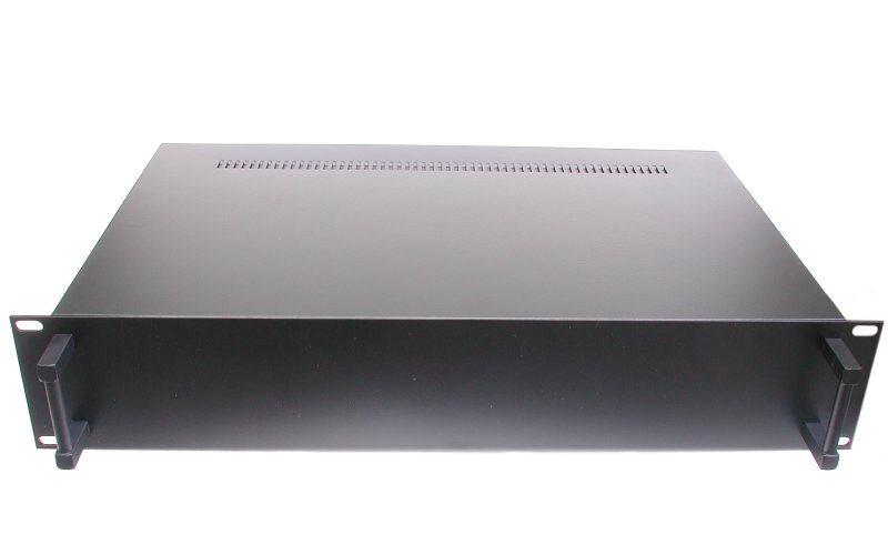

Meg ezt a műszerdobozt rendeltem, ez volt a legdrágább alkatrész hozzá, 10.000Ft+ postaköltség!
