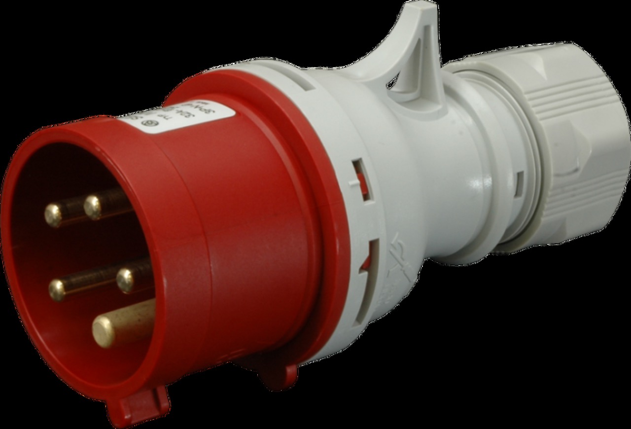

(#) Zagrebin hozzászólása Jan 11, 2018 /
Tiszteletem!
A problémám az lenne, hogy van egy a képen látható motorom és szeretném a dug villáját lecserélni.
A gépem paraméterei lehetővé teszik e képen látható dug-villa felszerelését és ha igen mi a helyes kábel elrendezés?
A segítséget előre is köszönöm!
Elnézést a kábelek így vannak bekötve!
(#) lelkes amatőr válasza Zagrebin hozzászólására (») Jan 12, 2018 / 1
Igen, cserélhető, sőt ajánlott a csatlakozó cseréje.
Bekötése egyszerű: az új csatlakozón láthatsz L1-L2-L3 jelzést, oda megy a motor három kábele, a vastag pöcök a földelés. Az N jelű pontra nem kell kötnöd semmit.
Ha nem jó a fogásirány, cseréld fel valamelyik két L jelű pontot.
(#) Zagrebin válasza lelkes amatőr hozzászólására (») Jan 12, 2018 /
Köszönöm a segítséget! Azt hittem valami bonyolultabb megoldásra lesz szükség. Örülök, hogy ennyivel megúsztam. Köszönöm még egyszer!
