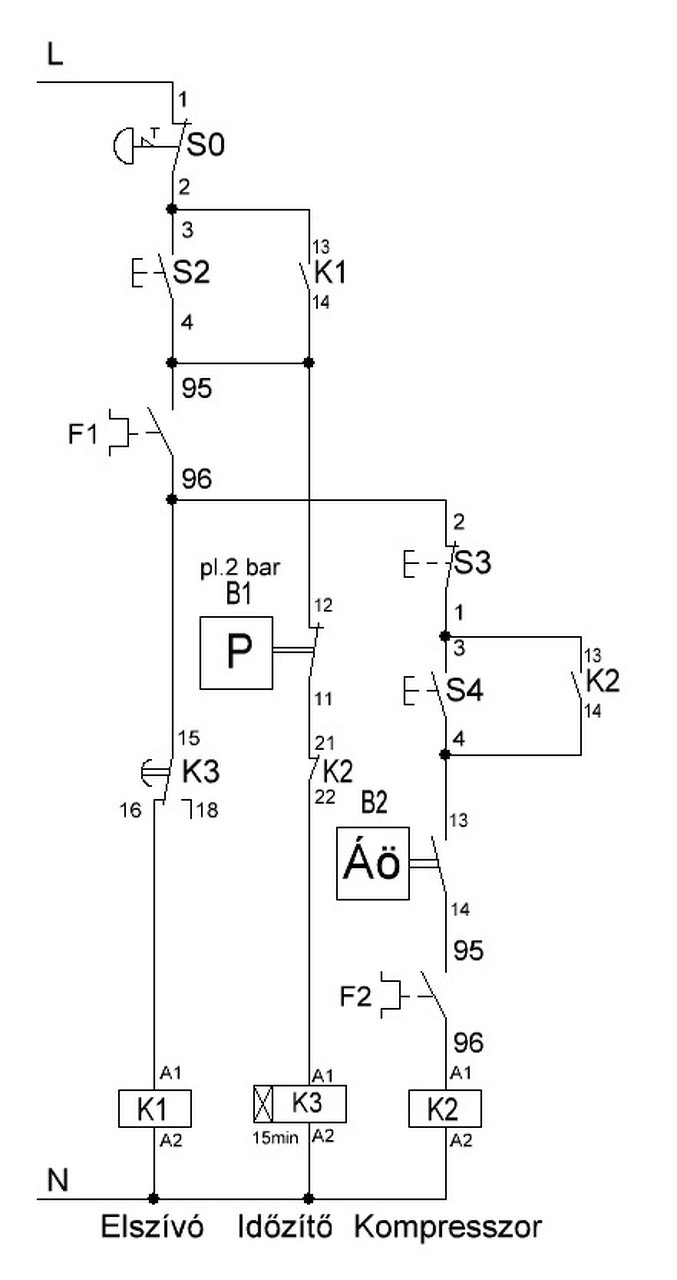

A következő problémához szeretnék segítséget kapni.
Adott egy festőműhely egy kompresszorral és egy elszívó ventilátorral. Ehhez kellene vezérlést készíteni nyomógombbal, mágneskapcsolóval, hőkioldóval, és időrelével.
Úgy hogy ha a ventilátort elindítjuk, akkor 15 perc múlva kapcsoljon ki, ha nem lett közbe a kompresszor elindítva.
A kompresszort ne lehessen elindítani, ha a ventilátor nincs bekapcsolva.
Ha a kompresszort elindítjuk, akkor folyamatosan menjen a ventilátor, ha a kompresszort kikapcsoljuk a ventilátor még 15 percig működjön.
Ha a ventilátort leállítjuk, kapcsoljon ki a kompresszor is.
Egy vezérlő áramkör rajzának elkészítéséhez kérném a segítségeteket.
Előre is köszönöm!

(#) VIM válasza Ge Lee hozzászólására (») Dec 8, 2017 /
Szia! Valami nem kerek nekem ebben az elgondolásban, vagy csak nem volt pontos a megfogalmazás a kérdező részéről. Talán a ventillátor huzat, légáram kapcsolótól kellene függővé tenni a levegő jelenlétét a szórópisztolyoknál. Ha ez volna az elképzelés, akkor nincs szükség semmi hókusz-pókuszra. Az utólagos szellőztetést a szórópisztolyok helyrerakásától lehet függővé tenni.

(#) elektroton válasza kivancsi4 hozzászólására (») Dec 8, 2017 /
Egy lehetséges vezérlési kapcsolás meghúzás késleltető időrelével.
(#) VIM válasza elektroton hozzászólására (») Dec 9, 2017 /
Szia! A kapcsolás az rendben van csak amiről az előzőekben tettem említést, hogy a ventillátor légáramlástól függjön a kompresszor működése a K2 13-14 pontja helyére a légáram kapcsolót lehetne kötni. Ha nincs elszívás ne menjen a kompresszor. Ennek ellenére mindaddig van légvételezési (festékszórási) lehetőség amíg a légtartályból ki nem fogy a levegő.
(#) elektroton válasza VIM hozzászólására (») Dec 9, 2017 / 1
Lehet bonyolítani, felügyeltetni a végtelenségig, pénztárca függő is.
Módosítottam a rajzom, a B1 nyomáskapcsoló nem engedi a leállító időzítést elindítani míg pl. 2bar nyomás van a levegő tartályban. A B2 szellőzés áramlásőr feltétele a kompresszor üzemeltetése.
Profi munka. Még annyi volt a kérdést feltevő kérése, hogy:
„Ha a ventilátort leállítjuk, kapcsoljon ki a kompresszor is.”
Ha még rajzolnál egy K1 15-16 jelöléssel egy húzva záró érintkezőt az Áő (áramlásőr) elé, akkor már ez a feltétel is teljesítve lesz. Klassz ez a rajz program, hogy hívják?
(#) proli007 válasza VIM hozzászólására (») Dec 9, 2017 / 1
Nincs rá szükség. A K1 13-14 ellátja ezt a feladatot is. Ha megnyomod az S0-át, mindenki hanyatt dobja magát..
Ne haragudj, akkor csak ennyi , a többi az semmis.
(#) elektroton válasza VIM hozzászólására (») Dec 9, 2017 / 2
