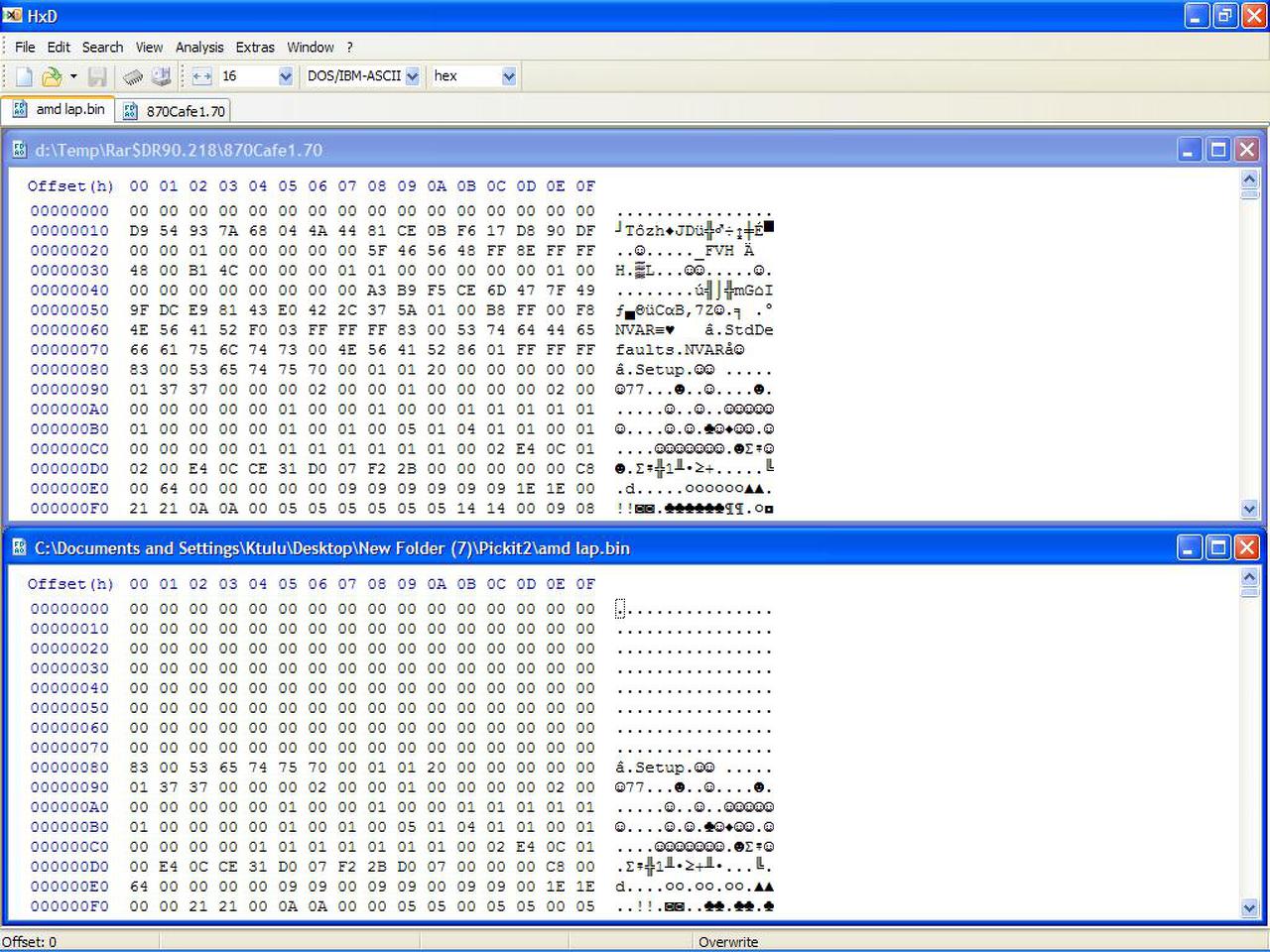

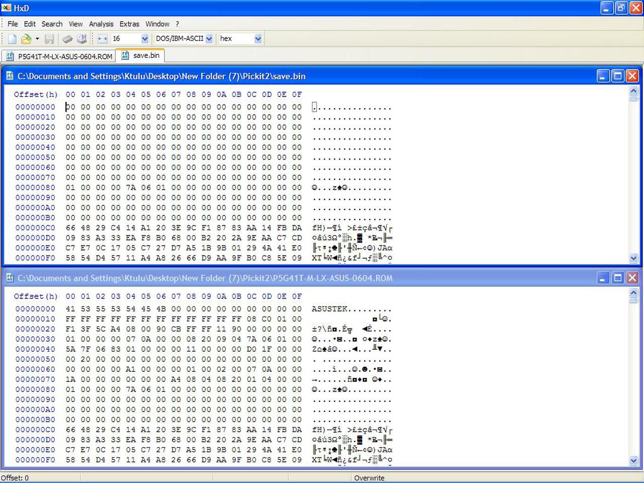

(#) Ktulu válasza Hp41C hozzászólására (») Márc 29, 2017 /
Mielőtt kipróbálom, lenne még valami. Csatoltam két képet. A beolvasott tartalmak eleje valamiért csupa 0. Letöltöttem az alaplap oldaláról a BIOS fájlokat és összehasonlítottam. Azok eleje mind tartalmaz valamit. Sok féle képpen próbáltam, delayt tettem az olvasás elejére, ugyanazt kapom. (adatlap szerint nem kell delay) Kérdés, hogy ez mi lehet?
Sajnos a 25Q32 túl nagynak bizonyul? Nem lehet beolvasni. Ha kiválasztom a listából, sok várakozás után NET Framework System Out Of Memory exceptiont ad.

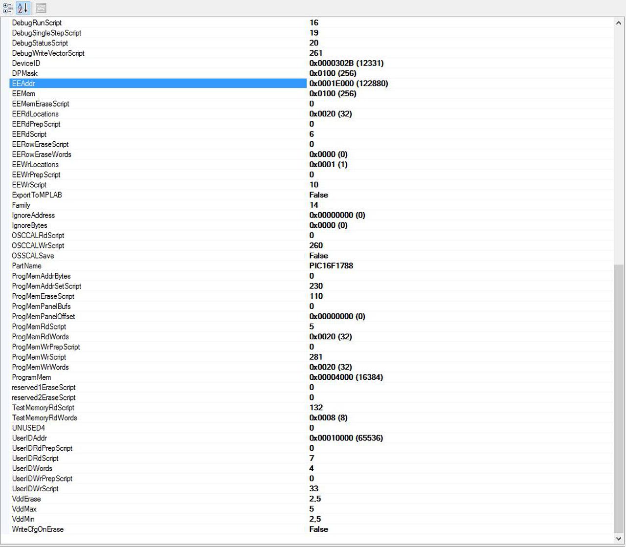

(#) Hp41C válasza silent15 hozzászólására (») Máj 21, 2017 /
Tedd fel ide a Pk2deviceFileEditor képét a 16F1788 -ról.
(#) silent15 válasza Hp41C hozzászólására (») Máj 21, 2017 /
Közben leszedtem egy másik device filet, amibe valaki már beletette, összehasonlítottam és a family a te 18-ad helyett 14 és így látja ott ahol kell manual selectbe, viszont a pickit2 unsupported partnak írja (ID=3020), illetve manual selectben pl olvasásnál az mondja hogy selected device not detected.
(#) silent15 válasza silent15 hozzászólására (») Máj 21, 2017 /
És éppen ahogy megírtam az előző hozzászólást megoldódott a probléma, leírom a hibám;
A TE 18-ad jó, viszont rossz helyen kerestem midrange/USB pont alatt van, illetve így már meg is találja autodetectben is.
Szóval köszönöm, megolódott!
Ami még nekem egy kérdés lenne, ahogy kiveszem a "Programming Specifications" dokumentumból elvileg támogathatóvá tudok tenni több darabot is ? Csak átírom a megfelelő részeit, van ehhez valami leírás esetleg ?
A hozzászólás módosítva: Máj 21, 2017
A DeviceId bitszáma a különbség. Midrange standard 9 bites, az új család 14 bites.
Leírás: PICkit2SourceGuidePCv2-61FWv2-32.pdf, a PICkit2 forrásai a Microchip Archive oldaláról és a típus adatlapja valamint a programozási leírása.
