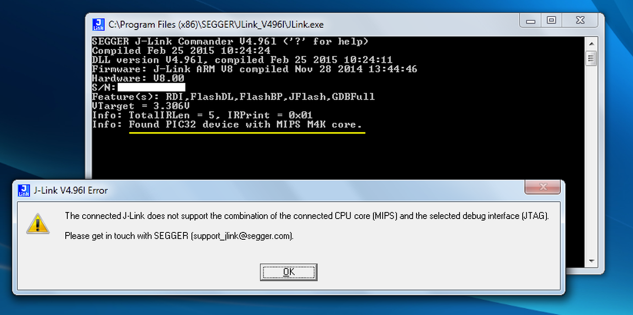

Állítólag újabban a Segger J-link debuggerrel is lehet a PIC32 mikrovezérlőket programozni és hardveresen nyomkövetni. Az MPLAB X V2.15, vagy annál újabb változataihoz van szofveres plugin a J-Link eszköz konfigurálásra és kiválasztására. A Microchip Developer Help-en van erről egy tutorial is.
Az nem derült ki, hogy mennyire új verziójú J-Link eszköz kell hozzá. Az én kb. 2 éve beszerzett v8 debuggeremmel nem jött össze a dolog: - SWD ("2 vezetékes")módban fel sem ismerte a mikrovezérlőt. - JTAG ("4 vezetékes módban") felismerte és kiírta, hogy PIC32 MIPS M4k CPU, majd közölte, hogy az én J-link eszközöm nem támogatja ezt a CPU-t ebben a kiválasztott JTAG módban. Mivel pár napja frissítettem a firwmare-t és a JLink szoftvert, feltételezem, hogy újabb (v9) eszközzel megy csak. Hálás lennék, ha valaki ki tudná próbálni J-link Base v9-cel. Nem is kell az MPLAB X-et és a J-link plugint telepíteni hozzá, elég elindítani a Jlink Commandert (Jlink.exe). és megnézni, hogy mit ír ki... A bekötéseket repülő vezetékekkel, a fentebb linkelt tutorialban, illetve a Segger oldalán található Microchip adapter leírás kapcsolási rajza alapján készítettem. A hardver nálam Explorer 16 kártya volr, PIC32MX795F512L PIM modullal. A mikrovezérlő programmemóriáját előtte PICkit-tel kitöröltem, hogy a JTAG porttal esetleg összeakadó lábak ne legyenek kimenetnek állítva (néhány JTAG láb LED-eket vezérel ezen a kártyán...). A hozzászólás módosítva: Márc 15, 2015
Kis kiegészítés:
Ebben a fórumban találtam meg a legfontosabb információt: Min hardware requirements: J-Link BASE / EDU V9 or later J-Link ULTRA+ / PRO V4 or later Ha ezt korábban látom, neki sem álltam volna a J-link Base v8-cal szerencsétlenkedni.

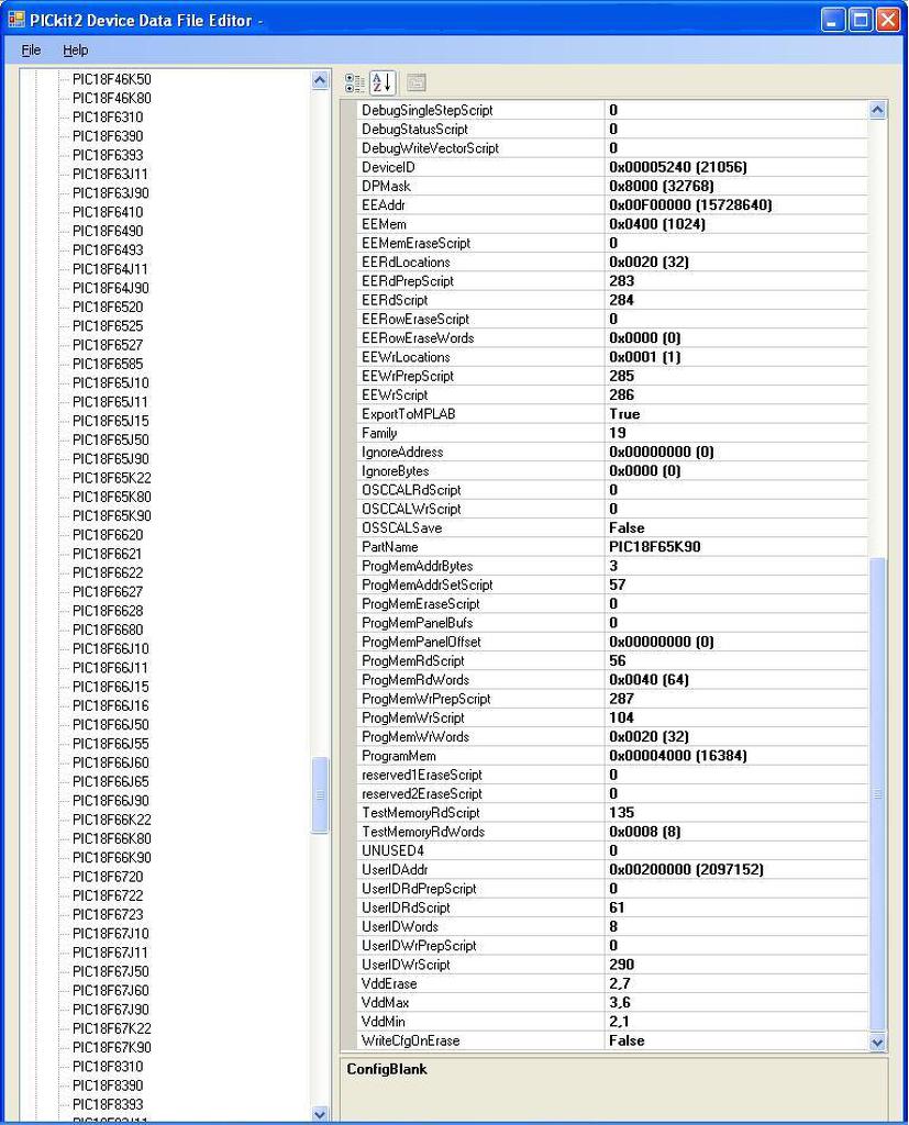

help please, the PK2DeviceFile.dat file with support of PIC18F65K90 is necessary
Hi,
make a backup copy of Your Pk2DeviceFile.dat. Download the Pk2DeviceFile V1.62.14mod6, replace the original file with Pk2DeviceFile form the package. Download and install the PICkit2 device file editor. Load the Pk2DeviceFile V1.62.14mod6. Duplicate the PIC18F25K80 and rename to PIC18F65K80. Save the file and reopen it. There is a bug in the editor - copy of array elements done by reference only. Modify the data of 18F65K80 as on pictures attached. Not tested. Good luck.
Sorry read the port with PIC18F65K90 instead PIC18F65K80. The pictures are form PIC18F65K90
