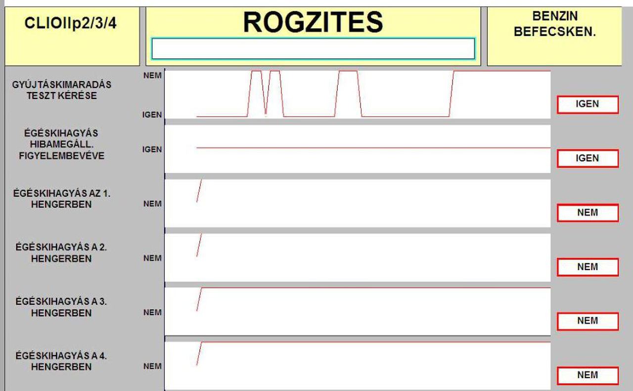

Csak azért kérdezem mert másik fórumon van egy srác akinek a szakértelmében bízom és ő kérdezett meg egy szervizest, akiben meg ő bízik és ezek alapján a diagrammok alapján azt mondta gyújtáskimaradás.
És az a gyanúm, hogy felületesen futotta át és a gyújtáskimaradás teszt kérése esetén néha átvált NEM-be a diagram, ez nem tudom mitől lehet, de ha háromhengerzne azt tudom milyen és ez nem olyan volt. Nem cáfolni akarom csak rájönni miből mondhatta. Leszaladtam és újra futtattam diagot, az alábbi hat dolgot lehet nézni, itt kb 2000-ig pörgött álló helyzetben, de ebből nem éreztem háromhengerezést:

Teszem hozzá az előző hozzászólásomhoz,h.ezeknél a motoroknál a főgyanúsított az égéskihagyás(és a trafó). Ahogy a Kolega mondja!
A diagnosztika le se követi. Nem mutatja ki, csak viszonylag magad hibaszámlás után. Élőben szerintem nem korrekt! Azt azért zárd ki, egy próbaút egy garnitúra trafóval a legegyszerűbb(ha van) De ha "sokat" megy úgy,h.kihagy, akkor beírja,h.melyik

Elsőre is jár a szivattyú búgás! A "trafó-hengerkihagyást" azért könnyű érezni. És ha sokat jelen van, be fogja írni. Élő adatként szerintem nem jelenik meg..
Most olvastam,h.mik voltak még a kommentek. A trafókat próbáld először is!
Eleg sokat jelen volt de nekem akkor se irta be mondjuk amikor meg a rossz trafokkal minden reggel 3hengerezett. Es ott alacsonyabb forrulaton volt es razta az autot meg minket is. Ez erzesre nem olyan.
