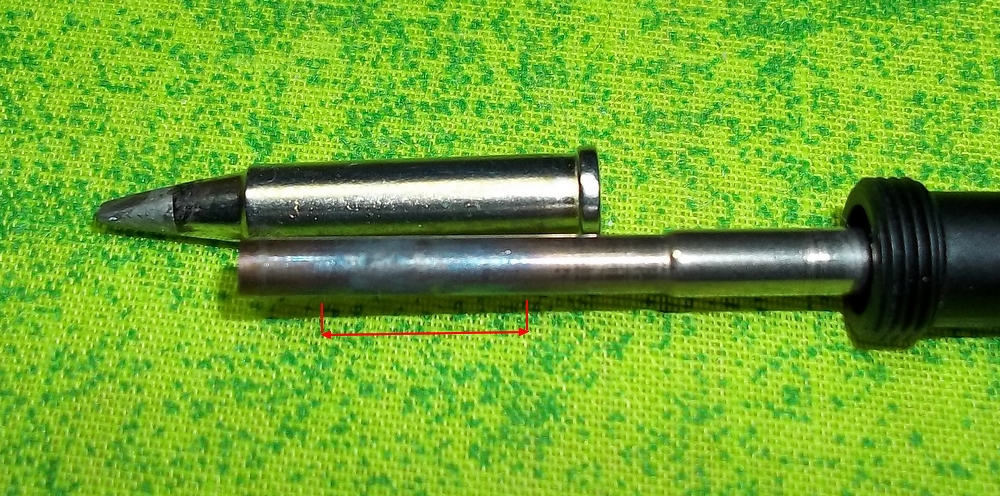

Olvastam, ezért is vettem olyat. De ez rövidebb, és bele rakva hossz irányba kotyog.
(#) berkesandor válasza davtsik1 hozzászólására (») Jan 28, 2018 /
Tegyél alá valamit.
(#) Ge Lee válasza davtsik1 hozzászólására (») Jan 28, 2018 /
Azon a képen amit csatoltam látszik hogy a mostanában kapható solomon hegynél nem rövidebb a weller hegye sem, szinte pont ugyanakkora. Ha rá van húzva a hüvely és megszorítva a csavar akkor egyáltalán nem lötyöghet, éppen az a lényege a hüvelynek hogy a helyén rögzítse a hegyet.
Ha arra gondolsz hogy csupán beletéve lötyög az meg természetes, a saját hegye is lötyögni fog benne mert a fűtőelemben hosszabb hely van a hegy számára mint amekkora a hegy.
De ez igazából lényegtelen, mert maga a fűtőszál nem fűti a fűtőbetétet teljes hosszában hanem csak a végén lévő 1/3-ad vagy 1/2-ed részt. Amikor hidegen bekapcsolod a pákát akkor fogd az ujjaid közé a fűtőbetétet amíg nem lesz nagyon meleg, és érezni fogod hogy az alsó fele nem melegszik.
Kaptam egy Ersa fűtőbetétet amit egy kontakthibás szabályozóval szétégettek, többször hevült vörös izzásig a betét, záraltos lett belül a fűtőszál. Ezen is jól látszik hogy a fűtőszál csak a betét felső részét, csak azt a részt fűti ahol a ráhúzott hegy körbeveszi. Így van ez a solomonnál is.

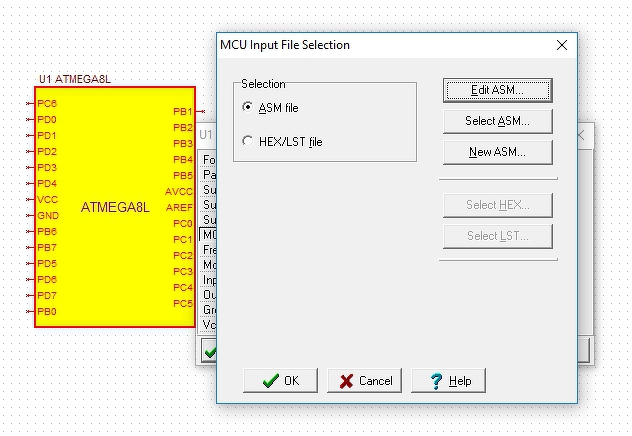

Ismerős volt, azért kérdeztem. Letöltöttem én is, de még nem próbáltam ki. A digitális forrasztóállomás témában felrakott kapcsolást (Aoyue Int3210) akarom leszimulálni. Ill. csak darabokban tudom, az Atmega8 én leszek a kapcsolásban Még azt nem tudom, hogy a pákában mi rejtőzik pontosan. A fűtőbetéthez csak 2 szál megy. Felmelegítve mértem rajta mV-okat, de az ellenállása is változott jócskán.
(#) Ge Lee válasza kleinie hozzászólására (») Jan 28, 2018 /
Elvileg a tina az abban futó programot is tudja szimulálni a köré épített elektronikával együtt, de ezt sosem próbáltam mivel a programozáshoz nem értek. Utána kell olvasni, biztos vannak erről a részéről is videók vagy leírások, talán még a Tina honlapján is.
Az összes szoftver közül ezzel lehet a leggyorsabban megrajzolni bármit azért szoktam előnyben részesíteni.
(#) kleinie válasza Ge Lee hozzászólására (») Jan 29, 2018 /
Nekem a TI féle Tina van, abban nincs ilyen funkció sajnos.
