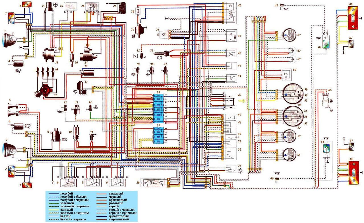

(#) levaitamas hozzászólása Jan 28, 2018 /
Lada Níva 1,7 2000-es évjáratú, központi injektoros gépjárműbe szeretném pótolni a szélvédő mosó berendezést. A mosó motor sarus csatlakozású. A gyári hely környezetében található 2 pár sarun nincs feszültség a kormánykapcsoló működtetésekor.
Tud-e nekem valaki segíteni, egy vezetékszínnel vagy biztosítékhely számmal?
(#) vargaf válasza levaitamas hozzászólására (») Jan 28, 2018 / 1
Mellékelem a kapcsolási rajzát, a 22 számú alkatrész a szélvédő mosó szivattyú.

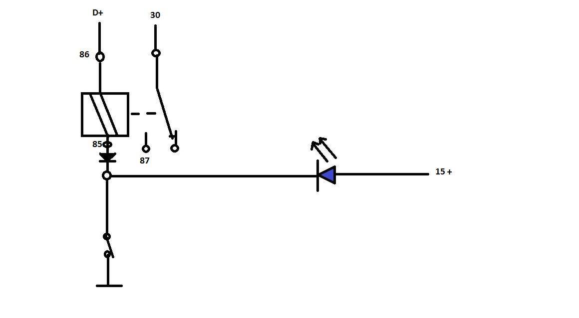

(#) zandriis5 hozzászólása Jan 30, 2018 /
Sziasztok. A képen egy relés kapcsolás skicc látható, konkrétan a gázolajelőmelegítő rendszer a 60°C-os hőre szétkapcsolóval. Ide került egy dióda, és egy led, a leddel sorban 2K ellenállás, ami nincs a rajzon. A led arra hivatott, hogy a műszerfalon visszajelezze a kis hőmerő piktogrammal, hogy a motor hideg. Eddig 12V 1,2W T5 izzóval jelezte vissza és tökéletesen működött. Pár hete azonban kicseréltem ledekre a kontroll visszajelzőket. A biztonság kedvéért az előtét ellenállásukat kicseréltem 580 Ohmról 2K-ra. Kb 20 visszajelzőből 18 db gond nélkül működik. Ennél, és a tompított világítás visszajelzőnél azonban 4-5 felkapcsolás-kapcsolás után a led tönkrement. Azt javasolták a xenon trafó betáp kábeleihez az 56b és 31 közé mindkét oldalra tegyek párhuzamban diódát, így nem hat vissza a ledre kikapcsoláskor. Ez megtörtént azóta a tompított visszajelző rendeltetésszerűen működik. Egyedül ez az 1 db kék led megy tönkre állandóan. A relé vélhetően visszarúg és a led nem viseli el ezt. Nem mertem a relé meghúzótekercséhez sorba kötni diódát, ugyanis a relé 86-os lába a generátor D+ kivezetésén van, a 85-ös 60°C-ig testen, nehogy zavart okozzon a generátornak. Mit javasoltok? Mindenképp a leddel szeretném visszajeleztetni, kék sapkás izzó alig volt látható fényű, és színben sem nyerte el tetszésem.
(#) Joe_001 válasza zandriis5 hozzászólására (») Jan 30, 2018 /
Az a kék led mindig ki fog menni egy idő után ha 13,8 V ot kap! egy előtét ellenállást is tegyél a 15 és a led anódja közé. kb 600 ohm, normál 20mA es lednél.
(#) zandriis5 válasza Joe_001 hozzászólására (») Jan 30, 2018 /
Van előtét ellenállas 2K Ohmos a leddel sorban, csak nem rajzoltam a skiccbe, mint azt írtam lent.
A 200mA-es tekercsű relé szerintem visszarúg oldáskor a lednek, valahol olvastam akar 80V-al is visszahat a másodperc tört része alatt.
Védő diódát tehetek a relé tekercsével párhuzamosan?
(#) stevepapa válasza zandriis5 hozzászólására (») Jan 31, 2018 /
Egy zénert tegyél vele párhuzamosan.
(#) Chipmunk1960 válasza zandriis5 hozzászólására (») Jan 31, 2018 /
Természetesen, a motorokra is szoktunk, pont ezért, de a 4,7 es zener is kell, /ha jól emlékszem, a kéknek, 3,x volt kell/ mint fentébb is írták.
(#) janika002 válasza zandriis5 hozzászólására (») Jan 31, 2018 /
A relé vezérlését alakítsd vissza eredetibe!A relé 87 lábáról kell levenni a kapcsolt +12 voltos jelet és oda bekötni az 1kohm/LED soros visszajelzőt,nyilván a ledet így fordítva testre kell kötni!
Ha erős a fényerő akkor lehet növelni az ellenállás értékét!Így semmiféle károsodás nem érheti a ledet!Mi már csak Bosch diódás vagy ellenállásos reléket használunk az induktív visszarugások miatt de az jóval drágább megoldás neked!

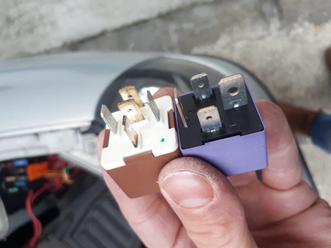

(#) meroly hozzászólása Jan 31, 2018 /
Clio2 nagy gáznál torpanános probléma, biztos emlékeztek.
Nos megnéztem az üzemanyag szivattyú relét és hozzá egy másikat, a barna a szivattyú.
Az ott meg van égve ugye? Ezt tuti cserélem, szerintetek okozhatta a problémát?
