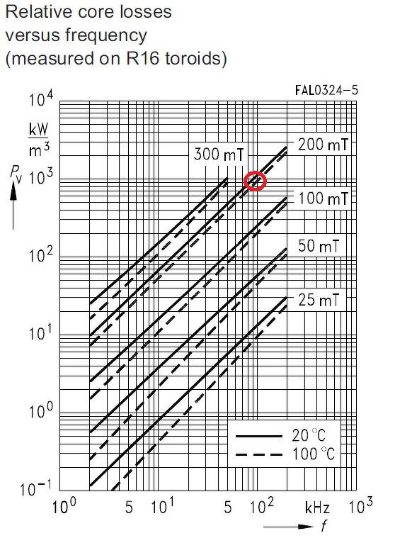

A fórumot olvasgatva a vasak anyagáról nem sok minden derül ki számomra. Ez ugyan azon trafó legalább 6 változata. Mi a különbség az adott magok között? Eleve az adatlap értékei nem mondanak sokat a laikus számára.... Mit érdemes itt figyelni, hogy tudjunk választani tápegységünk számára?
(#) vteo válasza frissadam hozzászólására (») Feb 1, 2018 / 1
Az adatlapokat egy kicsit félre értelmezted.
Ezek ugyan olyan méretű ferritek magok, de teljesen más anyagból.
A Siemens/TDK/Epcos gyártó adatlapjában van 3 típusú ferrit (N27, N87, N97). A másik adatlapban (Ferroxcube) 4 típus van
Az egyik fontos tulajdonság a kapcsolóüzemű használatnál, hogy a kapcsolási frekvencián milyen vesztesége van a ferrit magnak. Ezt az általad csatolt adatlap 2. oldalán találod Pv –nek jelölve Wattban meg adva az adott méretű ferrit magra (200mT indukciónál, 100C fokon). A gyártó ajánlását már itt is lehet érezni, hiszen az N27 magra 25kHz adják meg. (nem ajánlják a 100kHz frekvenciát). A másik két magra 12,4W és 10,6W (az alacsonyabb érték a jobb). A gyártó katalógusában részletes adatok vannak az egyes ferrit típusokra.
Pl. érdekelhet, hogy egy N27 anyagnak mekkora a vesztesége 100kHz (200mT indukciónál, 100C fokon). Az általad csatolt adatlap 2. oldalán találod az ezen méretű ferritmag térfogatát 0,0000241m3. Becsatoltam az Epcos katalógusból az N27 anyag veszteségi diagramját a frekvencia függvényében. Könnyen leolvasható az 1000kW/m3, ezt a térfogattal beszorozva adódik a 24,1W (hát ezért nem ajánlják 100kHz-en)
Fontos tulajdonságai még a magnak az Induktivitási tényező (Al), telítési indukció ( Bs), mekkora méretű a ferritmag, nincs rés a magok között (ungapped) …ezek a tervezéshez szükségesek.
Skori oldalán szintén találsz egy trafó méretezési leírást.
(#) Ge Lee válasza vteo hozzászólására (») Feb 2, 2018 /
Azon a grafikonon a veszteség és a frekvencia mellett szerepel még egy mértékegység mégpedig a mágneses indukció. A nagyobb veszteség nem azt jelenti hogy mondjuk az N27 ne lenne használható 100kHz-en mert akár 200kHz-en is használható, ez az adott anyag összetételének jellemzője. Azt jelenti, hogy mivel nagyobb a vesztesége ezért a trafó ezzel a maggal kisebb gerjesztéssel üzemeltethető, ami ugye a nagyobb szükséges menetszámokat, ezáltal a kisebb átvihető teljesítményt vonja maga után. Tehát a kisebb veszteségű maggal ugyanazon a frekvencián nagyobb teljesítményt lehet átvinni.
(#) vteo válasza Ge Lee hozzászólására (») Feb 2, 2018 /
Teljesen igazad van. Nem akartam könyvet írni erről a témáról.
Ha elkezdtem volna ezt az irányt amit itt leírtál, akkor azonnal jött volna az alábbi komment (jogosan):
- a nagyobb menetszám nagyobb rézveszteséget jelent,
- a nagyob menetszám nagyobb hely kell,...
Egyébként pont ezért tettem ezt a kis gondolatmenetet az N27 magról nagyobb ferekvencián, hogy további gondolásra serkentsem az olvasóját. (direkt használva a "nem ajánlják" kifejezést és nem pedig a "nem használható" kifejezést )
