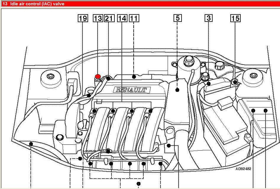

Egyébként búg 1-2 s-ig és utána nem búg ha nem jár a motor. Az a fura hogy kolleganő Cliojában is csak másodikra hallom az ac pumpa búgását. Ez különösebben nem zavar, elfogadom ha így működik, megszoktam hogy relative több állás után kétszer adok gyújtást. Az hogy előzésnél megtorpan, az sokkal jobban zavar.
Akkor talán az üzemanyag és annak nyomásával nem nagyon lehet probléma, mert a nyomás meglétekor a szivattyú leáll, ahogy kell. Persze ebből a menet közbeni megfelelő szállítóképesség nem derül ki. A "torpanásra" a lehetséges megoldások a felsorolási sorrendben a fals levegő és az IAC szelepet említi. Az érdekessége a dolognak, hogy a kapcsolási rajzon nincs feltüntetve az IAC szelep de a motortérben jelölve van. Ennyire azért nem ismerem a Cliokat, hogy erre válaszolni tudjak.
Köszönöm, fals levegő máskor más helyzetekben is okozna gondot, nem? Főleg alapjáraton pl.
IAC szelepről olvasgattam külföldi fórumokon is, ott más a hibajelenség szerintem. Hétvégén ismerős kocsijából átrakjuk a szivattyút, megnézzük azzal is előjön-e a probléma. Szabad tudni milyen progi ez ahol nezegeted? A hozzászólás módosítva: Feb 1, 2018
