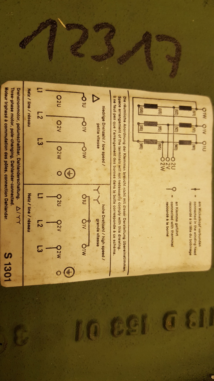

Adott egy 3fázisú 4kW-os frekvenciaváltó, erre szeretnék rákötni egy 2fordulatú villanymotort, az alacsonyabb 1450-es fordulatra ami, akkor működik ha úgy kötöm be a motort mint a Delta kapcsolásnál, csak az összekötő lemezek nélkül. (Gyors fordulat pedig a sima csillag kapcsolásnál van). 2.6/3.2kW 6.1/6.6A van az adattábláján. Illetve D/YY 400V a feszültségnél. Így összeköthetem? Motor: Flender ATB-LOHER DNGW-100LD-42P Köszönöm a segítséget!
Ugyanúgy kell bekötni mint ha frekvenciaváltó nélkül akarnád használni (a fr.váltónak 400V-osnak kell lenni).
Igen a frekvenciaváltó 3 fázisú betápos lesz. Akkor a motort ahogy írtam úgy kell igaz? Az ábra úgy mutatja.
Igen, ahogy naptukor is írta, úgy kösd be, mintha nem is lenne frekiváltó. Az 1U, 1V, 1W a lassú fokozat( ez egy Dahlander motor). Frekvenciaváltóval is ugyanúgy jó lesz. ( a gyors fokozat is működne a rajz szerint bekötve ) A frekiváltó, ha a bemenete három fázisú 3×400V-os, akkor a kimenete is az( 3×400V) Jó lesz.
