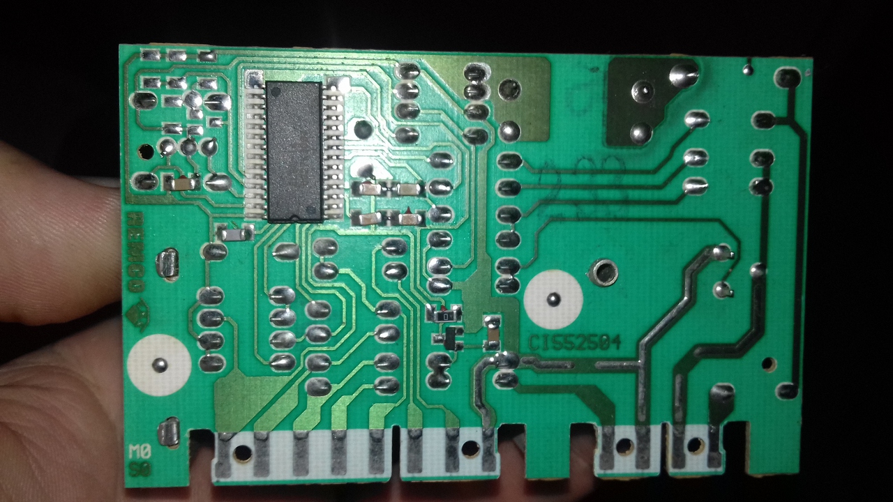

(#) laccika77 hozzászólása Jan 29, 2018 /
Üdv! Az alábbi elektronika bekötésében kérnék segítséget, egy hétköznapi kefés mosógépmotort üzemeltetnék róla (köszörűt hajtana), de sehol semmi bekötési rajzot nem találok róla. Ha jól emlékszem indesit gépből való.
(#) botesz válasza laccika77 hozzászólására (») Jan 29, 2018 /
Porszívó szabályzót tegyél rá.ezzel rajz nélkül nem fog menni.
(#) laccika77 válasza botesz hozzászólására (») Jan 29, 2018 /
Az nem megoldás, sajnos . Kellene a fordulatszám(nyomaték) tartás...
(#) uniman válasza laccika77 hozzászólására (») Jan 29, 2018 / 1
Hello! Itt van egy lista. hogy milyen mosógépek "service manuáléjában" érdemes kutakodnod infók után...
(#) laccika77 válasza uniman hozzászólására (») Jan 29, 2018 /
Szia! Eddig én is eljutottam, a rajz is oké, viszont a jelölések nem stimmelnek! A panelon:

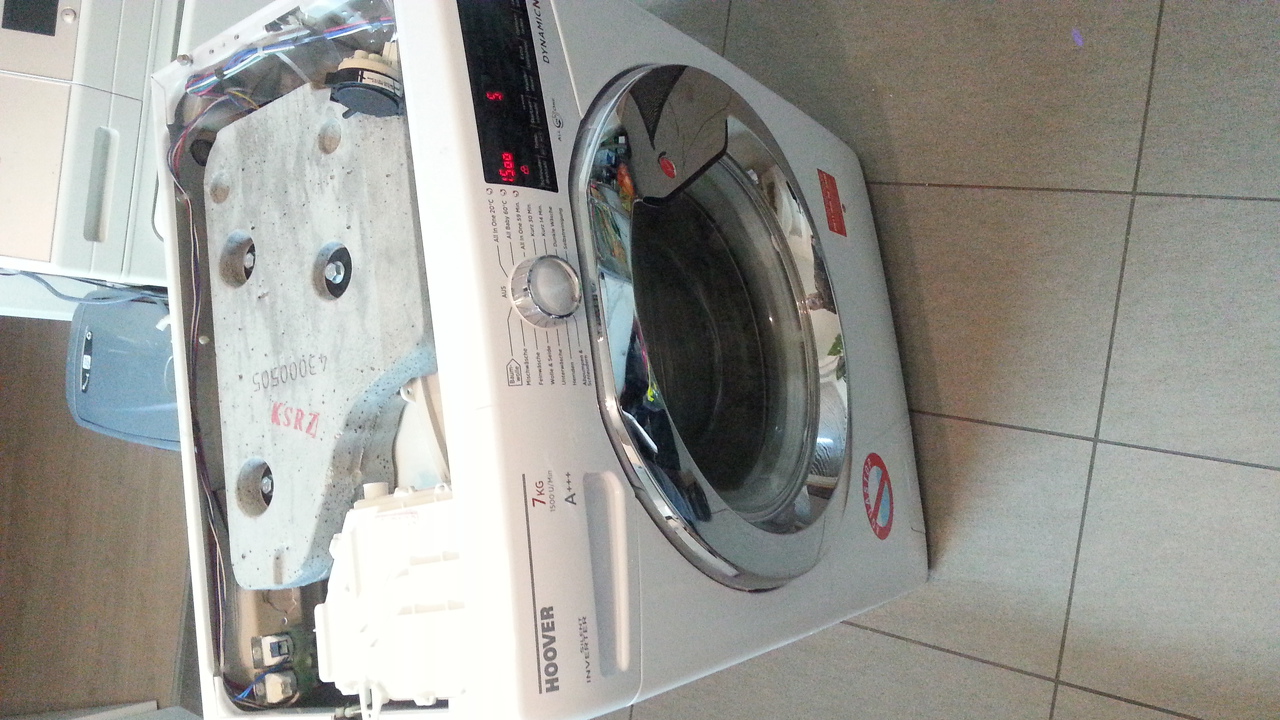

(#) banya012 hozzászólása Feb 1, 2018 / 3
Pacsi mindenki..
csak egy ujabb tapasztalat.
Hoover ( candy ) mosogep.
e03 hibakod..
elvileg nem urit, vagy szintszabalyzo.
Az idon uritesi fokozatban nem megy vissza..
Ami szamomra odab.szott, hogy szintszabalyzo nelkul is ment..
engedte magaba a vizet, es hasonlok..
na szoval..
zarlatos futobetet okozta eme zavart az elmejeben.
hatha valaki belefut..
