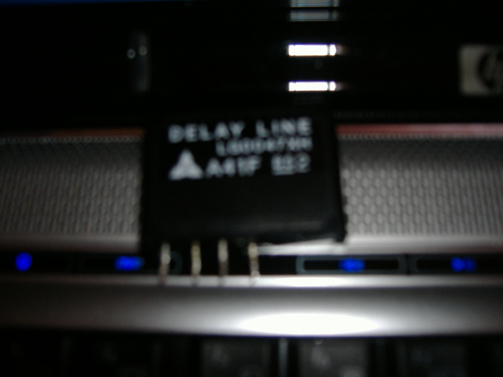

(#) totti91 hozzászólása Ápr 18, 2008 /
sziasztok ez milyen alkatrész?..szerintem egyenirányító de nem biztos..Delay Line LG0047XH A41f 852
(#) jdani válasza totti91 hozzászólására (») Ápr 18, 2008 /
Hát nemmondanám, mert nicns rajta feltűntetve, a bemenet (váltó) és a kiemenet (egyenáram)

(#) sprofan válasza totti91 hozzászólására (») Ápr 18, 2008 /
Egy kis üveglap szerűség van benne, késleltető vonal.
Fogadjunk hogy TV-ből szedted ki
Egyébként te semmire nem tudod használni...
Ahogy a felirat is mutatja:
„Delay line = késleltető vezeték”
(#) _ampervadasz_ válasza totti91 hozzászólására (») Ápr 18, 2008 /
Üdv! Ha lehetne ne "szódásüvegen" keresztül fényképezz!
Használj "makró" üzemmódot, vagy ha nincsen akkor fotózd távolabb, másold fel, vágd ki a lényeget, ezt menst el, és így tedd fel!
Így kisebb feladatot adsz annak aki segíteni próbál!
Ne haragudj nem kritizálni/bántani akarlak!
Nagyon nem kiveheteő, de én úgy látom ez nem egyenirányító híd.
Miből bontottad ki TV-ből?
"DELAY LINE" nállam csak KÉSLELTETŐ-t takar.
(#) totti91 válasza _ampervadasz_ hozzászólására (») Ápr 18, 2008 /
igen egy TV-ből vettem ki..bocsi de nem volt kedvem bíbelődni vele csak az alakja volt a lényeg mert a feliratot úgyis leírtam
(#) kocici17 válasza totti91 hozzászólására (») Ápr 18, 2008 /
Ez bizony egy müvonal.

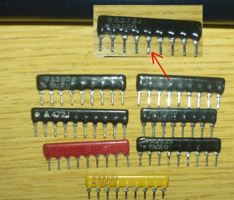

(#) _ampervadasz_ hozzászólása Ápr 20, 2008 /
Kérem valaki segítsem nekem megállapítani, hogy a következő ellenálások értéke hogyan állapítható meg, illetve ezeknek mik az értékékük!
8B220J
9A273J
9A562J
9A202J
9X222J
A472J
M9-1-102J 117 (piros ellenállás)
(#) llaci56 válasza _ampervadasz_ hozzászólására (») Ápr 21, 2008 /
22 Ohm
27 k
5,6 k
2,0 k
2,2 k
4,7 k
1,0 k
hálóellenállások
(#) _ampervadasz_ válasza llaci56 hozzászólására (») Ápr 21, 2008 /
Húú!
Nagyon köszönöm!
Esetleg valami kódtáblázatod nincsen, amivel kitudnám számolni, ezeket az ellenállásokat?
Ezenkívűl még van egy dobozzal, és felhúzó ellenállásnak akarok egy megfelelő értékűt találni, egy 8as DIPkapcsolónál lenne alkalmazva, hogy tudjam kapcsolni a logiai 0-1 szintet! Éppen gyakorlom egy kijelző, vezérlését!
Itt a HE-n találtam rá egy nagyon hasznos cikkre, és nagyon megtetszett a dolog! Illetve PIC16F877-es programozását, tanulom!
(#) _JANI_ válasza _ampervadasz_ hozzászólására (») Ápr 21, 2008 /
Legtöbjükön látszik az ellenállás(sok) értéke.
LPB:
104 = 1 0 0000 ohm = 100Kohm ( bár ez nincs a fényképen... )
273 = 2 7 000 ohm = 27Kohm.
562 = 5 6 00 ohm = 5.6Kohm.
472 = 4 7 00 ohm = 4.7Kohm.
222 = 2 2 00 ohm = 2.2Kohm.
102 = 1 0 00 ohm = 1.0Kohm.
STB...
A közös lábaknál egy pötty van.
Ehhez kell mérni az értéket. Természetesen csak egy ellenállást kell mérni az ellenállás-sorból, mert egyéb esetekben hamis értékeket fogsz kapni. (Az elllenállások soros, páhuzamos, vegyes kapcsolása miatt.)
Jó mérést. S programozást!
Talán magad is rájöttél már, de ha nem, akkor leírom egy példával.
272 - a kód:
Az első 2 szám: "27", és az utsó szám (itt 2,) darab "0"-t írsz utána.
Azaz:
2700 Ohm.
A kódolás u.a. mint a színeknél, csak ott a színek jelentik a számot. Rohadt egyszerű, csak 1x kell megtanulni:
Fe- 0
B - 1
P - 2
N - 3
S - 4
Z - 5
K - 6
L - 7
Sz- 8
Fh- 9
Tehát:
Barna, Zöld, Piros: 1500 Ohm (15 és 2db 0)
Barna, Zöld, Barna: 15 Ohm (15 és 0 db 0)
Elkezdtem már ezen gondolkdni, de legalább te ebben megerősítettél!
Jó bütykölést ! :wave:
