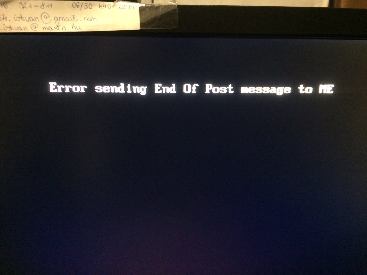

Dell asztali PC -nél volt ma indításkor egy hibánk. Nem indult el a gép, a BIOS hibaüzenete a következő volt:
Error sending End Of Post message to ME
Újraindítás után elindult a gép, de a kollégák elmondása szerint időnként belassul.

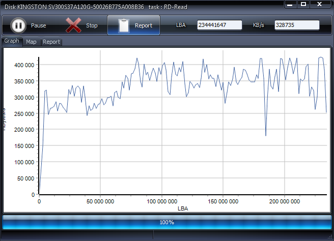

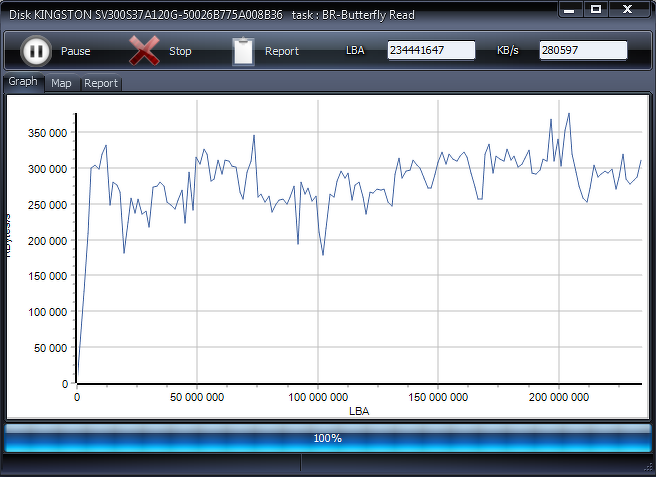

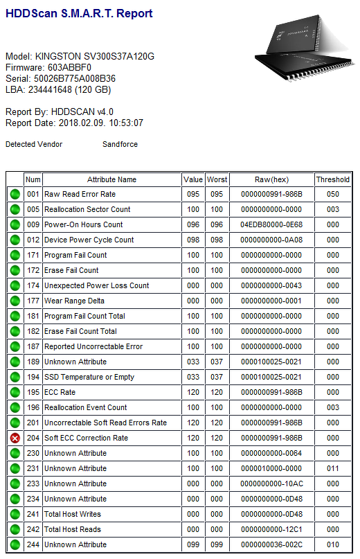

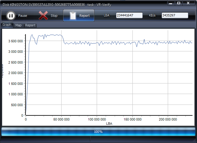

A gépben SSD van, néztem egy tesztet, csatoltam.
Nem nagyon tesztelgettem még SSD -ket, véleményeteket kérném. Döglődik az SSD?
(#) RoliNyh válasza steelbird hozzászólására (») Feb 9, 2018 /
Ilyen hibaüzenetet még nem láttam, de nyers fordításban talán valami olyasmiről lehet szó,
hogy a POST kód üzenet küldése közben lépett fel hiba. Ez elvileg még az előtt tötrénik, hogy a háttértárakhoz kellene nyúlni, szóval szerintem nincs azzal probléma.
Esetleg kontakthiba, netán merülőfélben lévő CMOS elemre gyanakodnék elsősorban...
A lassulást okát meg elég nehéz diagnosztizálni. Okozhatják hátérben futó (nem kívánt) folyamatok, winupdate stb, nem törvényszerű, hogy összefüggésben lenne a BIOS hibaüzenettel.
Esetleg abban az esetben, ha valóban a CMOS elem feküdt meg, és valami sebességre ható BIOS beállítás alaphelyzetbe állt emiatt...
A hozzászólás módosítva: Feb 9, 2018
(#) steelbird válasza RoliNyh hozzászólására (») Feb 9, 2018 /
Külföldi fórumokon sokan írnak ilyen hibát, de mindnél más-más hardvert okolnak, memóriát, VGA kártyát, HDD -t, külső perifériát, vagy pl. a BIOS -t...
Szóval nem egyértelmű a dolog.
Most látom, egy kép lemaradt a kérdésemnél, csatolom. Van hiba is, ezért kérdeztem az SSD -t.
Én nem találkoztam még vele, szóval más ötletem nemnagyon van...
A Soft ECC Correction rate 120 -as értékkel probléma az SSD -nél?
Nem tudom mennyi lehet az elfogadható érték még.
Nekem két SSD van, és ezt az értéket egyiken se mutatja...
(#) Tomi20 válasza steelbird hozzászólására (») Feb 9, 2018 /
Nálam itthon KINGSTON SV300S37A240G SSD van, ez az érték szintén 120, semmi gondom nincs vele, HD Sentinel szerint 96%-os, 600nap üzemidő, 5,6TB adatmozgás után.
(#) steelbird válasza Tomi20 hozzászólására (») Feb 9, 2018 /
Akkor egyelőre várakozó álláspont.
Egész nap jól ment a gép, holnap reggel indításkor majd kiderül.
Köszönöm az eddigi válaszokat!
