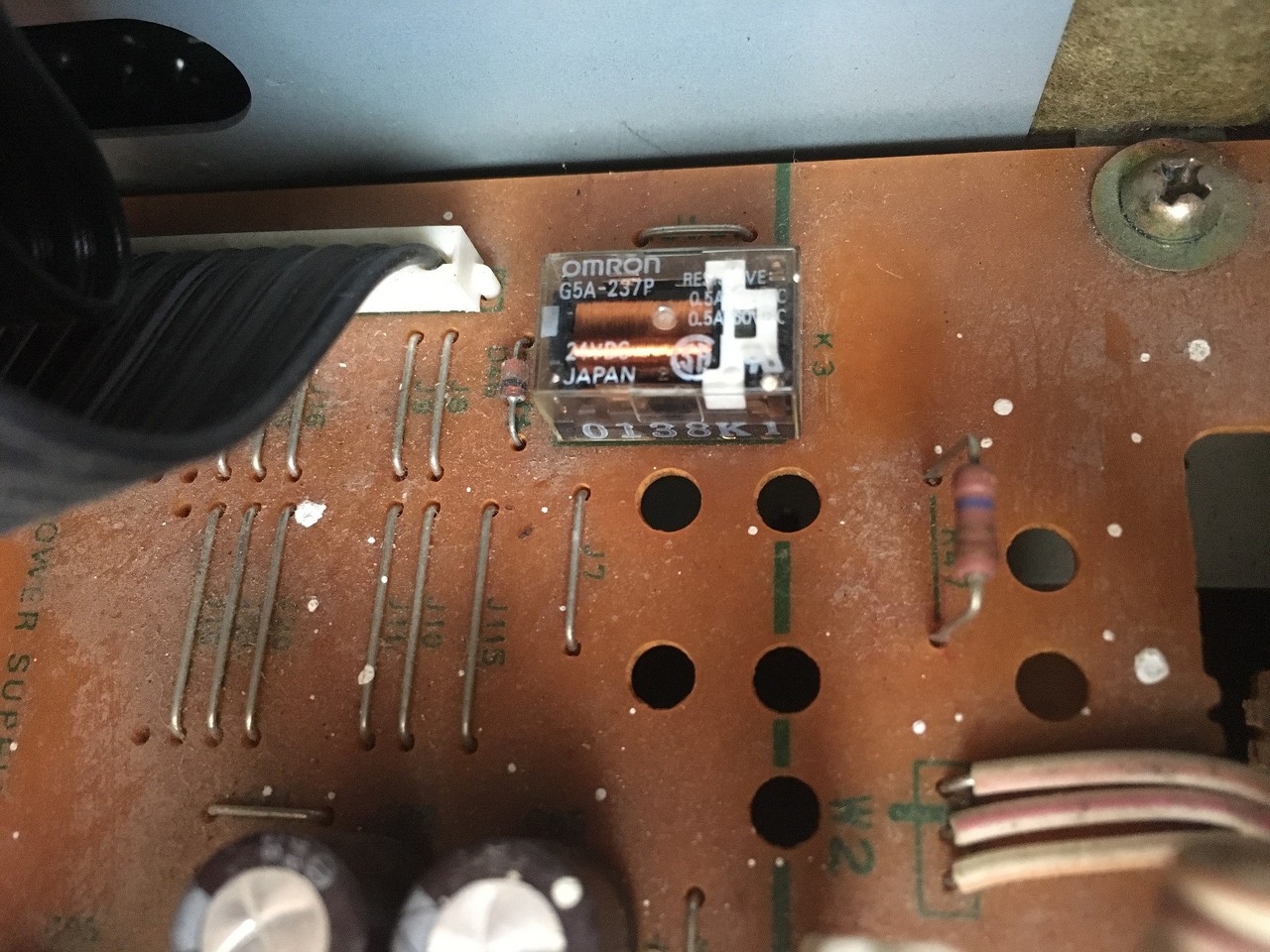

(#) at22 válasza reloop hozzászólására (») Feb 5, 2018 /
Szia! Rámértem a relé lábaira. A puffertől mértem. Amikor leold akkor a pozitív nem mérhető csak a negatív.
Közbe rámértem 3db ellenállásra is. A rajzon R114 1K Ohm helyet 689 Ohm mérhető. Az R115 691 Ohm. R137 3.9K Ohm helyet 1.92K Ohm.ott. (R114-R115 eléggé forró)
A hozzászólás módosítva: Feb 5, 2018
(#) reloop válasza at22 hozzászólására (») Feb 5, 2018 /
Akkor nem a védelem áramkörben van a hiba. A rajz alapján le tudod követni hol szakad meg a pozitív táp aminek állandóan jelen kéne lenni a hangszóróválasztó állásától függően?

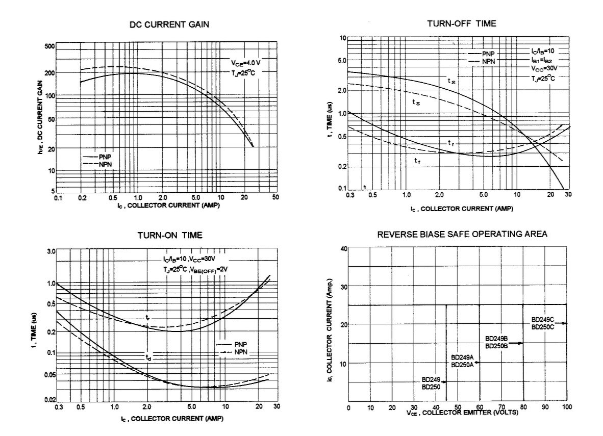

(#) ozpecs válasza Moszkvai hozzászólására (») Feb 5, 2018 /
Na ez ebben az esetben nagyon nem igaz borasztóan másként viselkedik az npnés pnp teljesen másként változik az erősítése az áram függvényében szokták is mondani nagyon nem valók egy komplementer párnak nézzétek mag a görbéket. Hazsnálják, mert a negatív visszacsatolás sok mindent elfed de messze nem ideáli Nézz meg egy 21193 21944 párt pl. vagy akár mj4281 és párját.
(#) Moszkvai válasza ozpecs hozzászólására (») Feb 5, 2018 /
Ezektől láttam már rosszabbakat is.
Ennél én is de ilyet még nem láttam ezekre a tranyókra csak sokkal rosszabbakat ugyenerre..na most megnéztem pár újat, mostanában ugy tünik tényleg jobbak az együttfutások régebben ez nagyon nem így volt..
A Hangszóró választót ha off állásba teszem, feltekerem a hangot és leold a kis relé.(K3) a rajz alapján.
(#) DJ.Jana válasza Moszkvai hozzászólására (») Feb 5, 2018 /
Az ára alapján marad a tip páros egyenlőre.
Köszi srácok a megerősítést!
Akkor átmeneti ellenállás van a pozitív tápágban, ami akár egy rossz forrasztás is lehet.
Elindulsz a C91 10000 µF puffertől és a K3 relé lábáig leköveted az áram útját. Mikor leold a relé, feszültségméréssel behatárolod a szakadás helyét.

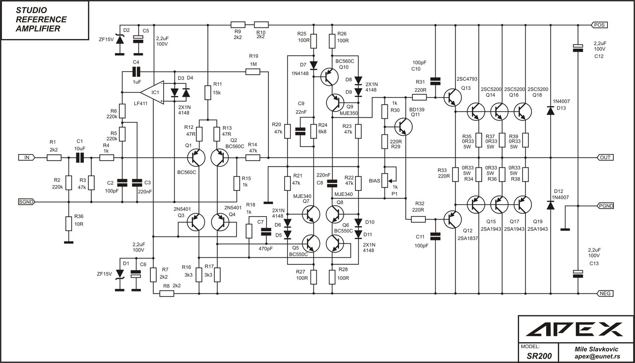

(#) DJ.Jana válasza Alkotó hozzászólására (») Feb 5, 2018 /
ezzel a kapcsolási rajzzal most erősen más irányba tereltetek.
Ahogy olvasgatom ez a végfok méltóbb lenne egy angol hangoskodó sub meghajtására.
4 ohm-ra is dolgozhat? Bár dupla tekercses a hangszóró és sorba köthetőek a tekercsek...
Rendelek is ebből 2sc5200, 2sa1943 párosból egy pár darabot és tovább gondolom ezt az APEX SR200 erősítő megépítését is.

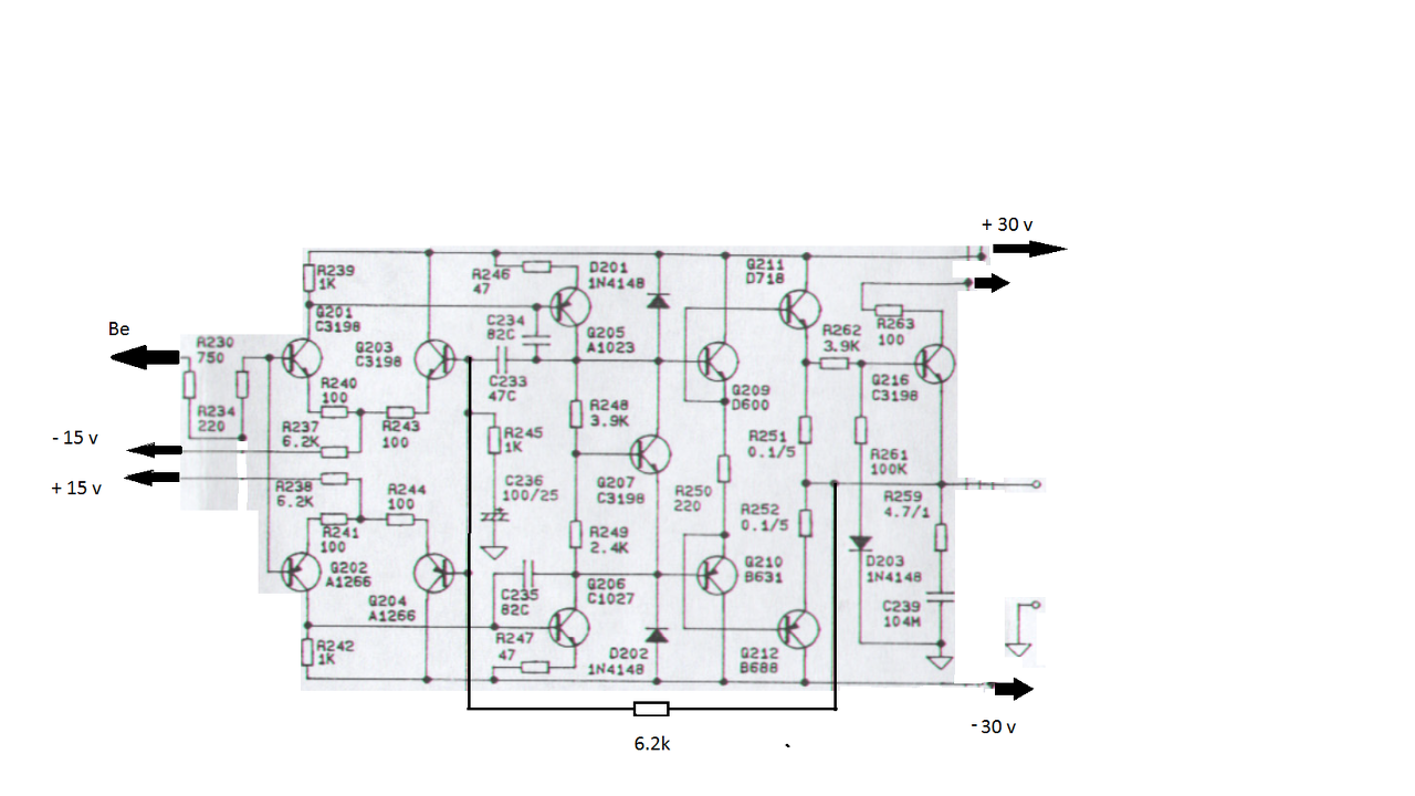

A kérdesem a következő lenne. A következő kapcsolassal bármilyen komplementer tranzisztoros végerősítőt hídba lehet kötni? Visszacsatolás kell-e neki, vagy valami féle módosítás ? Ez egy autós erősítő kapcsolásából lett kivágva, probáltam már egy kinából rendelt végfokkal hidbakötni, de sajnos az egyik csatornát tönkre tette, pár percig müködött, mikor jelet adtam neki, megjelent a kimeneten az 5 voltos egyenfeszültség, aztán csak búgott, akár mit is csinltam vele, viszont ha külön külön probálom használni, tehát nem hidkapcsolásként, ebben az esetben nem volt probléma, csak mikor az egyik végfokra a hangszóró + részét, a másik végfokra a hangszóró - részét kötöttem, mint ahogy az autós erősítőkben szokás. Lehetne-e ezt úgy használni, ahogyan az autós erősítőkben van ?
A hozzászólás módosítva: Feb 6, 2018
(#) ozpecs válasza trionaudio hozzászólására (») Feb 6, 2018 /
Lehet, hogy olyan erősítőt kötöttél hídba,ami már eleve abban volt és azt nem lehet mégegyszer, a másik, hogy azért hídban ugye négyszeres kimenő teljesítmény lenne, ezért nem szabad ész nélkül használni, mert az áramterhelhetőséget könnyen túllépjük
(#) trionaudio válasza ozpecs hozzászólására (») Feb 6, 2018 /
Akkor azért ment tönkre az invertált ágban lévő végfokozat. Ez a végfokozat volt.
Ezt lehetne hidalni,csak óvatosan kell hajtani mert nem fog tudni az eredetihez képest dupla teljesítményt, a nagy kimeneti áramtól pl elszállnak a tranyók tulterheled. Kivehető belőle dupla impedancián az egyszereshez képest dupla teljesítmény. Ez ha jól emlékszem 50W-os vég akkor hidalva min 8 ohmon kaphatsz 100w-ot
Ismered ezt a végfokot ? +-30 voltrol megy most az egyik fele.
Tudsz esetleg olyan kapcsolast, amit hidba lehet kötni, és birja a 4 ohm-os terhelést?
Ez egy jensen végfok rajza, ez már elbirná a 4 ohmos terhelest? Mekkora teljesitménye van ennek ?

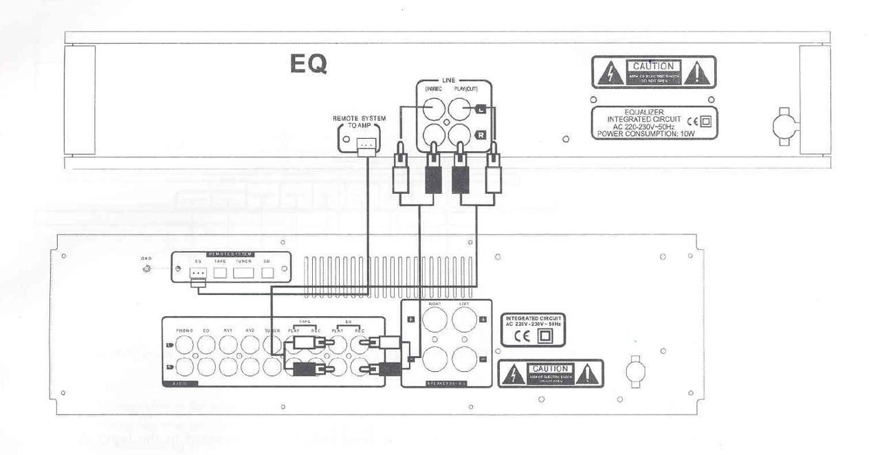

Van egy Sony F419R erősitőm, van hozzá Sony tuner, Sony deck Panasonic Dvd lejátszó, Sony bakelit lemezjátszó, És szereztem hozzá egy X4-Tech EQ-1000 Equalizer, hogy tudnám összekapcsolni az erősitővel? Hogy az összeset kezelje?
Egyáltalán lehetséges? Nincs rajta külön EQ bemenet az erősitőn, de valaki azt mondta hogy a deck en lehet váltani a csatornákat, de hogy?
