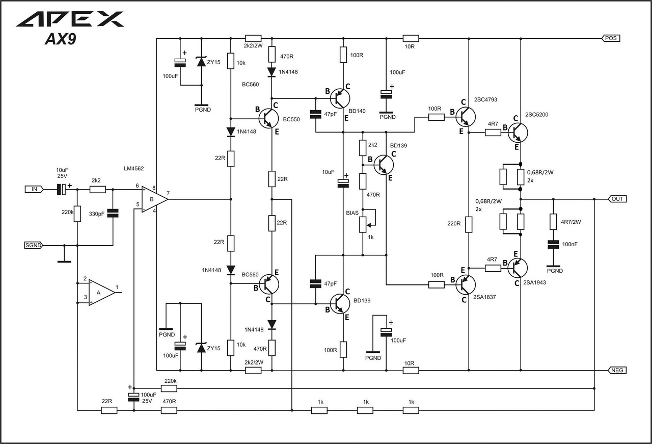

(#) zenebolond hozzászólása Feb 8, 2018 /
Egy kicsit kedveskedek nektek. Az Apex AX9-es végfokkal.Jelezzétek ha valami nem jó. Csak az építő kritikákat várom nem a leszólósakat.

(#) reloop válasza zenebolond hozzászólására (») Feb 8, 2018 /
Szia! Az IC 2-es lábat a test helyett az 1-esre ajánlott kötni.
(#) zenebolond válasza reloop hozzászólására (») Feb 8, 2018 1 /
Ez az eredeti rajz alapján van, de ha te mondod, akkor ezt is kipróbáljuk az élesztésnél. Krisz69-nek van ilyen erősítője és azt nyilatkozta működik. Ha összekötjük a 2-es és az 1-es lábat az csak annyi? nem kell kötni sehová?
(#) Ge Lee válasza zenebolond hozzászólására (») Feb 8, 2018 /
Ha sikerül a műveleti erősítő illetve a két utána lévő tranyó típusába és gyártójába beletalálnod akkor ez egy egész jó hangú végfok. A BD-k helyére én MJE-ket tennék. Meg egy áramkorlátot is bele, ami védi a végtranyókat.
(#) zenebolond válasza Ge Lee hozzászólására (») Feb 8, 2018 /
A Lomexben kapható minden. Az MJE az 350 ill. 340?
(#) zenebolond válasza Ge Lee hozzászólására (») Feb 8, 2018 1 /
Lerajzolnád az áramkorlátot, és hová illesszem?
Igen. A visszahajló áramkorlátot át tudod emelni akár az ST151 akár a HTA rajzából, de sokféle végfokban van hasonló.
(#) mek-elek válasza zenebolond hozzászólására (») Feb 8, 2018 / 1
Üzentem
(#) reloop válasza zenebolond hozzászólására (») Feb 8, 2018 / 2
Igen ennyi, ez adja a használaton kívüli rész számára a legstabilabb állapotot, így nem zavarja a tokban lévő másik műveleti erősítőt. Nyilván praktikusabb lett volna, ha nem dual-opamp kerül az áramkörbe, de bizonyára nem véletlen a választás.

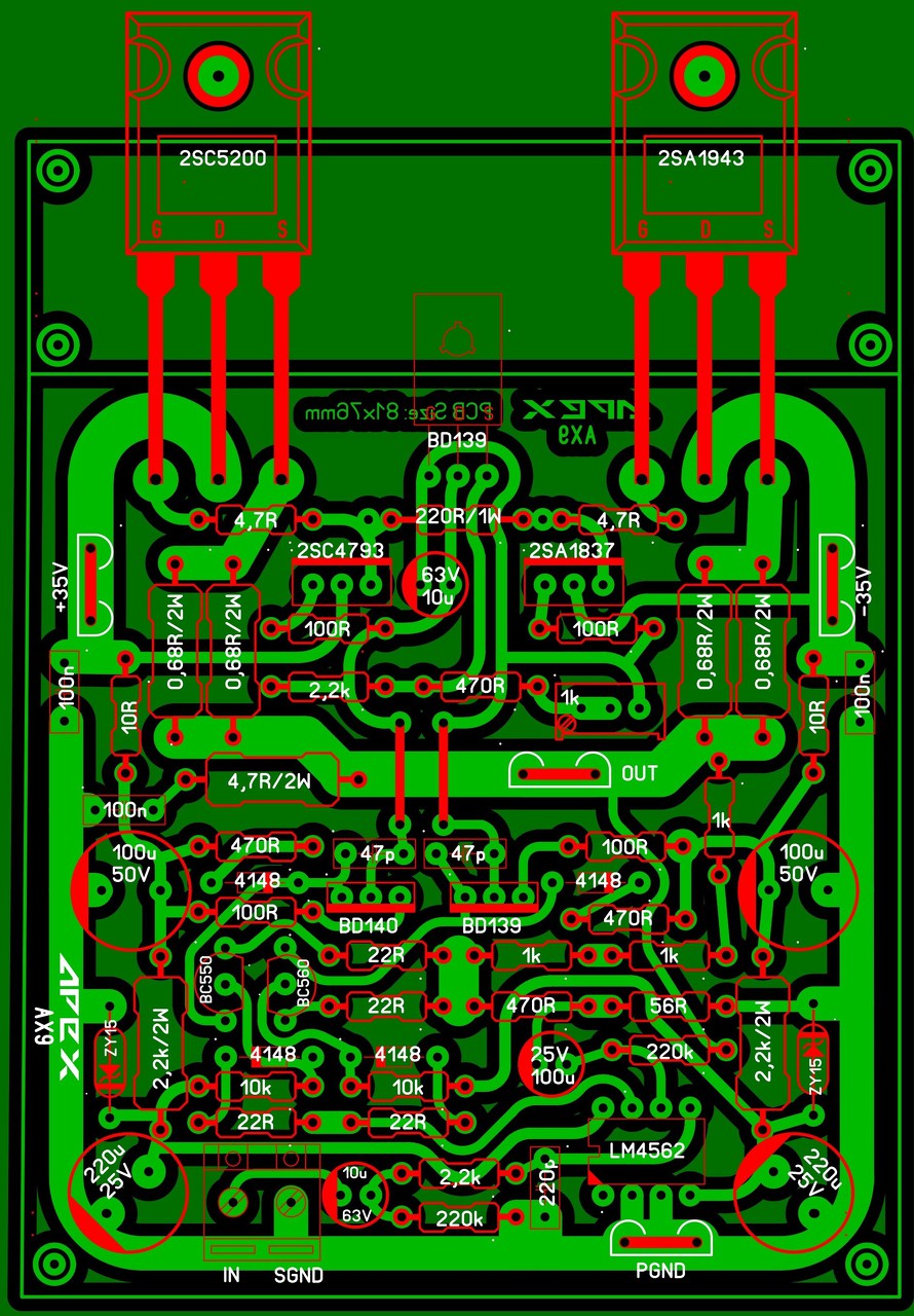

(#) tomi1990120 hozzászólása Feb 9, 2018 /
Sziasztok valaki esetleg tudna nekem ehhez a vegfokhoz egy panelt tervezni ha szepen megkerem?Amit aztan ithon elkeszitenek.

(#) Cinema válasza krisz69 hozzászólására (») Feb 9, 2018 /
Hú! Mire válaszoltam most. Mindegy, tanulságos talán így is és most is.
Közel van a bemenet a kimenethez. Át kell tervezni a NYÁK-panelt.
Azokat a nagy huzalellenállásokat lehet alulról, vagy állítva is szerelni, messzebb a bemenetektől.
Tápfeszültség hidegítése elégtelen, a panelon.
Hosszú NYÁK-vezetékezés olyan mint egy antenna, mindent fog, és az hallhatóvá is válhat.
Nem látom a kapcsolást, de az árambeállítót lassítani kell. Lassabb félvezetők kellenek.
A bemeneti pontra célszerű ferritgyűrű felhúzása a bemeneti ellenállás lábára, vagy a bemeneti vezeték végére.
Ezek segíthetnek a rádióadások vétele ellen, de csoda nem lesz.
