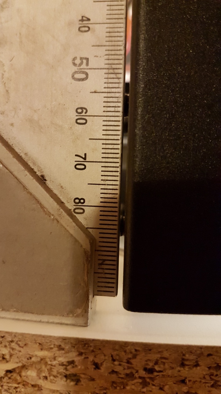

Most hogy a szintezési probléma megoldódott és ezáltal a nyomtatómat végre normálisan lehet használni, gondoltam finomítok a beállításokon. Nyomtattam már egy halom dolgot, és azoknál a tárgyaknál ahol nincsenek teljesen vízszintes felületek, nagyon szépek lettek. Viszont azok a tárgyak amelyeknek vannak vízszintes sík részei, ott nem annyira szép a nyomat. Látszanak a legfelső sík felületen a 'hurkák'. Egymás mellett futó kis hurkák melyek össze sem érnek, köztük egy kis rés van. Akkora rés, hogy igazából a legfelső alatti réteg keresztirányú hurkáit is látom!
Na hát ez nem tetszik nekem. Pláne, hogy én jellemzően nagy, sík vízszintes felületeket tartalmazó modelleket nyomtatnék. Leginkább különböző dobozokat elektronikákhoz. Ezért elkezdtem agyalni rajta hogy hogyan lehetne ezen a jelenségen javítani. Kinyomtattam különböző beállításokkal egy 100% kitöltésre beállított kis tesztkockát eredeti Wanhao PLA fekete filamenttel, 210 fokon, 0,4-es nózival és 0,2-es rétegvastagsággal.
1.: Gondoltam megnövelem az "Extrusion Multiplier"-t 1,00-ról előbb 1,10-re majd 1,20-ra. Az eredmény kb ugyan az, pontosan ugyan annyi a rés a hurkák közt.
2.: Akkor láttam meg hogy van egy "Extrusion Width" paraméter amely auto-ra van állítva. Átállítottam manuálisra és a 0,48-as értéket átírtam 0,4-re, míg az extrudálási szorzót visszaállítottam 1,00-ra. A hurkák közti rés talán egy hangyányit kisebb lett.
3.: A következő tesztnyomtatásban maradt az 1,00-ás szorzó, de a szélességet a 0,4-ről 0,3-ra állítottam. Itt már egy picit kisebb lett a hurkák közti rés.
4.: A következőnél maradt a 0,3-as szélesség, viszont a szorzó 1,10 majd 1,20 lett. Ennek a kettőnek kb tök ugyan az lett az eredménye, viszont itt egyértelműen kisebb lett a rés sőt, a hurkák elkezdtek összeérni!
5.: Gondoltam lecsökkentem 0,3-ról 0,2-re a szélességet, de arra a Simplify3D már valami figyelmeztető ablakot dobott, úgyhogy 0,25 lett amit még engedett. Tehát 0,25-ös szélességgel és 1,10-es szorzóval a hurkák már éppen hogy összeérnek.
6.: 1,20-al szinte tökéletesen egyforma a fedés mindenhol.
7.: A legszebb eredményt 1,30-as szorzóval értem el (és 0,25-ös szélességgel). Ami érdekes, hogy itt már a felső sík vízszintes felület mattabb lett.
Mutatok majd képeket amint feltölt a fényképezőgépem akkumulátora.
No a kérdésem az az, hogy jó irányba kapálódzok? Ezeket kell állítani és ilyen mértékekben? Nézegettem neten hogy mások a flow rate-et 100%-ról mondjuk átállítják 97%-ra, netán 105%-ra stb. Én meg végül most 130%-ra állítottam, ez nem túl jelentős? Meg az extrudálási szélesség is az auto módban 0,48 volt, én meg a felére (0,25)-re állítottam. Nem túl radikális változtatások ezek? Vagy ezt a problémát teljesen máshogyan kell orvosolni?

(#) Attila86 válasza Attila86 hozzászólására (») Feb 8, 2018 /
Na itt vannak a képek. Sajnos elég rosszak itt a fényviszonyok és a fekete filament sem túl a jól fényképezhető. Szabad szemmel sokkal látványosabb. Holnap majd megpróbálok jobb képeket is lőni a kockákról.
(#) KBal76 válasza Attila86 hozzászólására (») Feb 9, 2018 /
Tehát a legfelsô teljesen vízszintes részekkel van gondod? Nálam egyszerûen a flowrate felcsavarásával (a nyomtatón, úgy 1.2, vagy 120%) oldódott ez meg (én Slic3r-ben szeletelek).
De második tipp: aminek tényleg egyenesnek/szépnek kell lennie, ott úgy tervezek hogy pont az üveglapra essen ez. Magyarán az alja a teteje, doboz (-szerû) tárgyaknál mivel két fele van, így az alját és a tetejét is így nyomtatom. Az üveglapra nyomtatott rész minden esetben tükrös felületû és egybefüggô. Nyliván görbületes tárgyaknál ez nem járható út, de néha az segít, ha legalább 3 réteget nyomtatsz fedônek.

(#) sastas01 válasza Attila86 hozzászólására (») Feb 9, 2018 /
Nyomtass egy vázát. Mondjuk a 20x20 as klasszikus tesztkockát nyomtasd ki váza üzemmódban(spiralize outer contours). És mérd meg a falvastagságodat 0,4 es átmérőre állítva, 0,4 es extrusion width-el, 1.00 multiplerrel. Szerintem egyszerűen underextrusion-od van a falvastagság szeritnem 0,3-,32 körülire fog kiadódni. Vagy lépéstvesztessz előtolásnál, vagy csúszik a fogaskeréknél a filament, vagy kevés az estepp/mm.
Érdemes leeht megmérni a 20x20 as kockával hogy a méretek stimmelnek-e.
