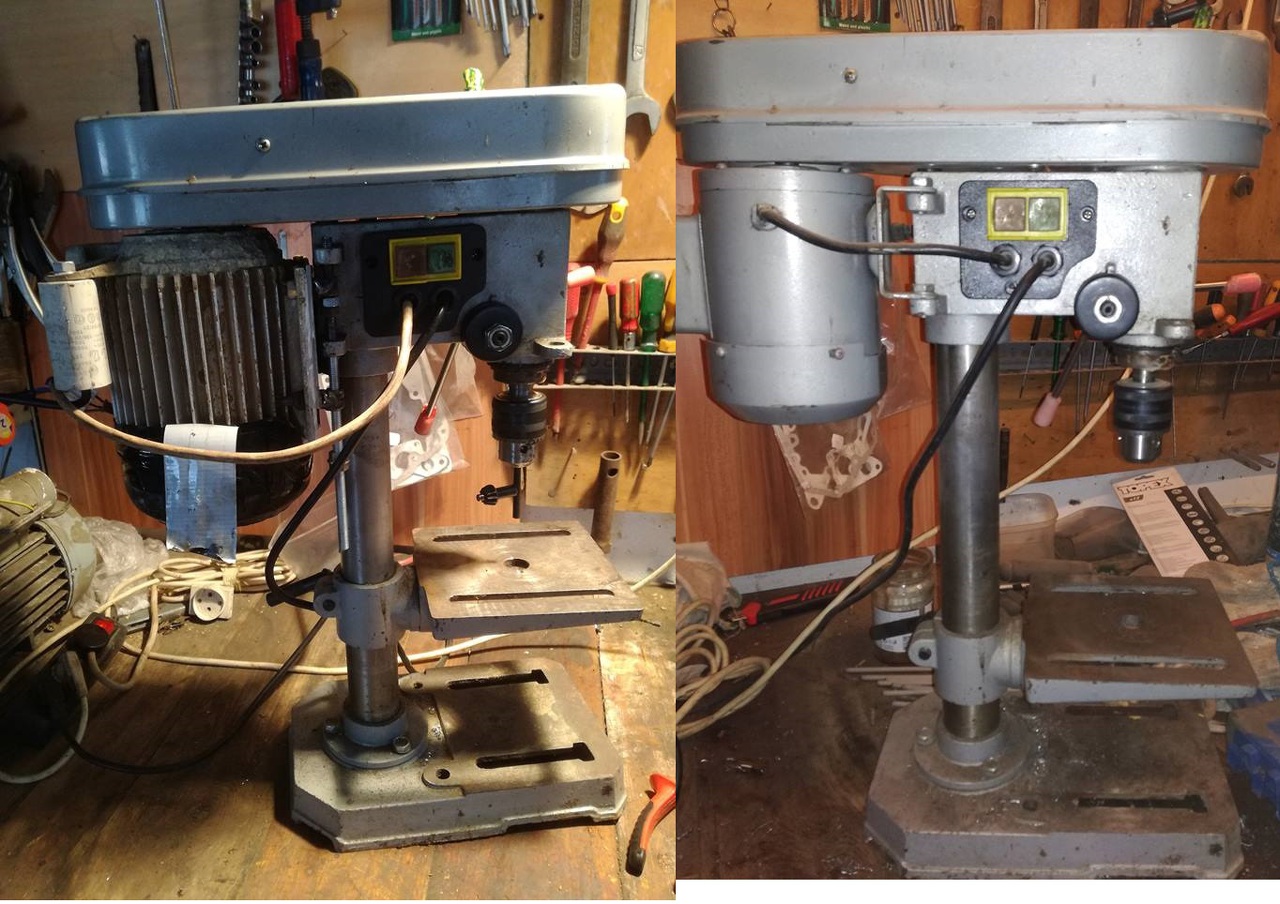

Megpróbáltam a B.re menő kondenzátorét az A.ra tenni, de úgy meg nem indul. Illetve segítséggel indul, de jobbra és balra is indítható.

(#) ha9pi.feri válasza Kolti0 hozzászólására (») Feb 8, 2018 /
Szia! Ez a motor belül van elkötve, fixre, a kapocstáblán nem tudod megváltoztatni a forgásirányt. Nem reménytelen, meg kell próbálni szétszedni és átfordítani a forgórészt, általában lehetséges és megfordul a forgásirány! Sok sikert!

(#) Kolti0 válasza ha9pi.feri hozzászólására (») Feb 8, 2018 /
Ez azt jelenti, hogy ott lóggjon ki a tengely ahol most a ventilátor van ugye?
Igen, úgy is fel lehet fogni, hogy az állórészt fordítod el, az eredmény ugyan az. Ha a tekercsfejek egyformák (általában egyformák), akkor megoldható. Én több motornál is megfordítottam így.
(#) VIM válasza Kolti0 hozzászólására (») Feb 8, 2018 /
Szia! Nem kell félreérteni ezt a manővert. Az állórész kapocsléc oldala a ventillátor felőli oldalra fog esni ha majd összerakod a motort. A tengelyre mindent oda kell visszarakni ahol volt de remélhetőleg így meg fog fordulni a forgásirány.
(#) Kolti0 válasza VIM hozzászólására (») Feb 8, 2018 /
Én ezt így tudtam kivitelezni.
A vezetékeknek ki kellett fúrnom a motor alját.
A hozzászólás módosítva: Feb 8, 2018
(#) user1914 válasza Kolti0 hozzászólására (») Feb 8, 2018 /
Szevasztok!
A két végpajzsot meg kell fordítani a képen láthatótól eltérően, (vagy mindent úgy hagysz, csak a középső tekercselt állórészt fordítod). A kivezetés jó helyen fog kijönni. A motor forgásírányát a tekercsvég cserével kell megoldani.
Üdv. M.
(#) Kolti0 válasza user1914 hozzászólására (») Feb 8, 2018 /
A két végpajzsot fordítottam a forgórésszel együtt.
Az állórész maradt egy helyben, ezért jönnek most ki a vezetékek a talpán, nem a tetején. A tetején van a hely ahol eredetileg kijöttek a vezetékek.
(#) zolika60 válasza Kolti0 hozzászólására (») Feb 8, 2018 /
A pajzsok maradhattak volna az eredeti helyükön, csak a forgórész kellett volna megfordítani.

(#) Kolti0 válasza zolika60 hozzászólására (») Feb 8, 2018 /
A tengely két vége és a csapágyak mérete eltérő.
Működik, de zajosabb és lassabban forog.
Visszakötötted a vezetékeket eredetire?
Igen.

(#) Kolti0 hozzászólása Feb 9, 2018 /
Nagyon köszönöm mindenkinek aki segített.
Főleg aki az átfordítós tanácsot adta, így sikerült összehozni a forgásirányt. Annyi, hogy a ventilátor takaró most nem passzol rá, de azt majd orvosolom.
A 300Wattos motor helyett kapott a gépem egy ismeretlen teljesítményű, fordulatú motort, de az biztos, hogy így már nem gyenge. Még ha kissé farnehéz is
(#) VIM válasza Kolti0 hozzászólására (») Feb 9, 2018 /
Akkor nem okozott teljesítmény omlást a forgórész fordítás? Mert azt írtad, hogy hangosabb lett. A forgórész fedésben van az állórész gerjesztette mezőben, mert ha "kilóg" belőle akkor hallani ilyen hangokat, vagy a pajzs nem központosan tartja így fordított helyzetben. Áramfelvételből hozzávetőlegesen meg lehet tudni, hogy hány wattos.
