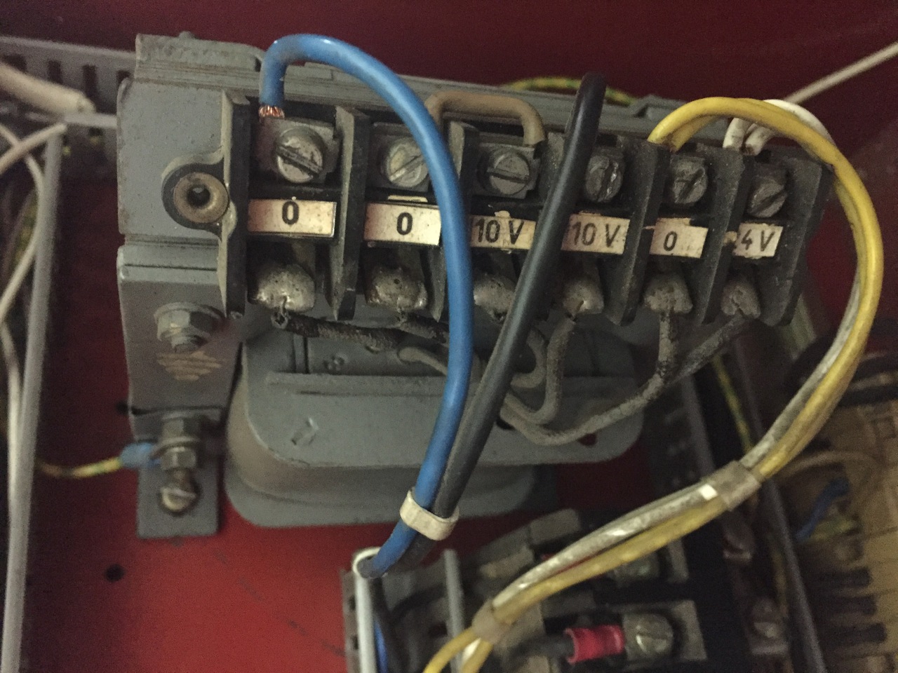

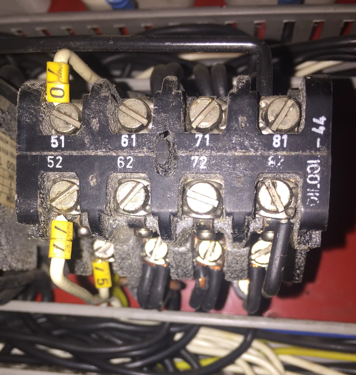

(#) Tomi111 válasza kcsilla hozzászólására (») Feb 9, 2018 /

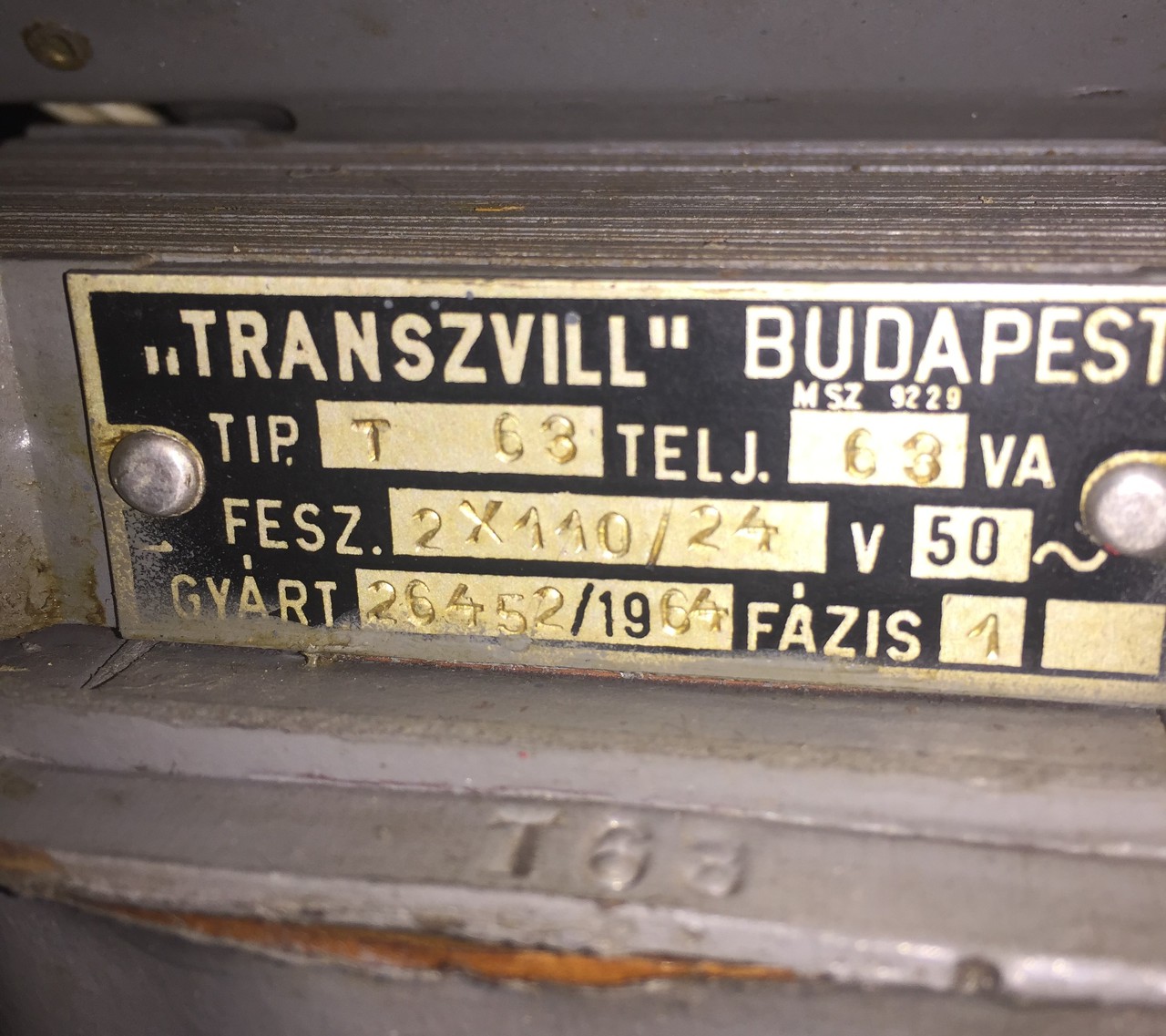

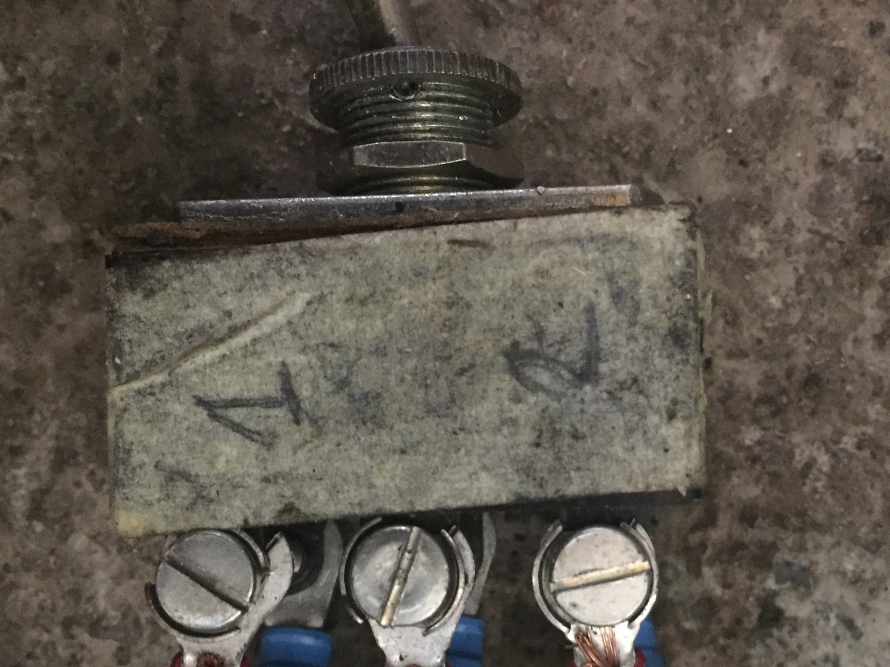

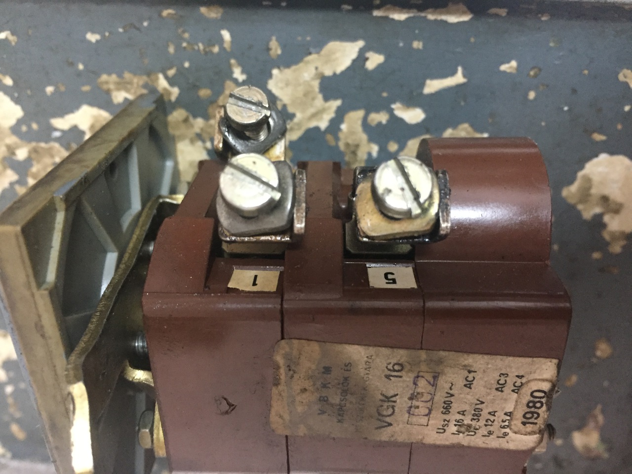

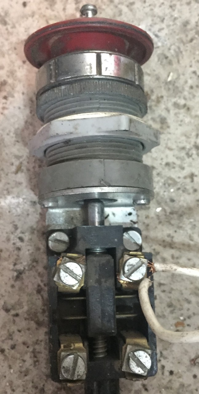

De mi a gond vele, Miért akarod átszerelni? Gondolom a VGK kapcsoló a főkapcsoló a gép áramtalanítására. A nyomógombokkal oldhatták meg az indítást( oda-vissza) és a leállítást, a kis kapcsoló pedig a két sebességfokozat kapcsolója lehet, nem? Nem működik? Hőkioldó nem ment ki? Lehet az egyik mágneskapcsoló tekercse is szakadt! Az cserélhető.
(#) kcsilla válasza Tomi111 hozzászólására (») Feb 9, 2018 /
Nem működik, a VGK kapcsoló volt főkapcsoló a nyomógombokkal jobb bal forgásirányt meg a kikapcsolást a kis kapcsoló pedig a két sebességfokozat kapcsolta, nem ment ki szerintem kimértem a hőkioldót, a mágneskapcsolókat nem próbáltam még, átláthatóbb egyszerűbb kapcsolást szeretnék.

Szerintem Dahlander lesz az! Az előző oldalon kcsilla feltette az eredeti rajzot, az azt írja és a kapcsolón is látszik az áthidalás, gondolom a gyors fokozat egyik csillagpontja az. Hogy miért tett négy mágneskapcsolót, nem tudom. Az egyik lehet csak az öntartásé, a másik a lassú fokozat , a harmadik a gyors, a negyedik a csillagpont talán? Én így gondolom.
(#) Tomi111 válasza kcsilla hozzászólására (») Feb 10, 2018 /
Már szétszedted vagy még eredeti állapotban van? Inkább segítünk a hibakeresésben, mert ennél egyszerűbben nem nagyon lehet megcsinálni, ahogy a többiek is írták. Csak hogy újrakösd a meglévő kapcsolókkal, annak nem sok értelmét látom. Mit nem csinál? Egyik sebesség sem jó? Irányok? Trafón 24V megvan? A nyomógombokat ki lehet mérni, nyitó és záró érintkezők vannak, de ezek szinte örök gombok. A hőkioldó segédérintkezője zár? esetleg átkötheted a próba idejére( oldalt a két kis csatlakozó) A motort kösd le( a vezetékeket megjelölve) és úgy próbáld, melyik kapcsoló húz meg!

(#) VIM válasza Tomi111 hozzászólására (») Feb 10, 2018 /
Szia! .... de itt fentebb az összes alkatrész között mutass rá a Dalander kapcsolóra. Az a VGK16-os a főkapcsoló ... a többi pedig nyomógomb és törpefeszültségű Kbk kapcsoló. Az eredeti E1N-ben pedig Dahlander motor volt, nem tudtam. Amiről most szó van az valami modernizált változat lehet de, hogy melyik?

Az nincs, de a mágneskapcsolókkal megoldhatták. Miért ez a kcsilla által fotózott gyári bekötés? Azt írta, hogy a 80-as években átalakították. Azt hittem ez egy maszek gyártmányú kapcsolószekrény az eredeti kézi kapcsolók kiváltására.
(#) kcsilla válasza VIM hozzászólására (») Feb 10, 2018 /
Még nem szedtem szét, akitől vettem ő mondta nekem hogy Dahlander motor van rajta pár éve még használták, itthon kipróbáltam elfordítottam a főkapcsolót azonnal leverte a fi relét, a hőkioldót is kimértem jó, a föld meg a nulla egybe van kötve szerintem az sem jó megoldás.
Ez kis kapcsoló kapcsolta a villanymotort, ezt nem szerettem volna vissza szerelni, e hellyet akartam a dahlander kapcsolót.

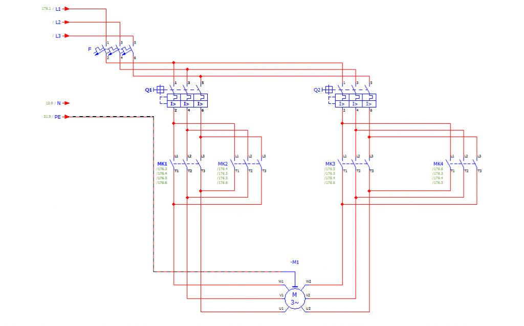

Találtam egy hasonló gép kapcsolását.

(#) elektroton válasza kcsilla hozzászólására (») Feb 10, 2018 /
A "pres1" rajzon lévő vezérlés csak a mágneskapcsolók közötti keresztretesz ábrázolják, így nem is működőképes a vezérlés.
A másik, főáramköri rajz az egy kettős tekercselésű, két sebességes motor rajza,NEM Dahlander. Mindkét sebességre irányváltással.
Tehát ezek a rajzok most nem jók.

(#) uniman válasza kcsilla hozzászólására (») Feb 10, 2018 /
Naná, hogy működik...de végül is egy gyári, ipari 3 fázisú kapuvezérlő egység lett felhasználva, amely ki lett egészítve egy egyszerű 2-pólusú váltókapcsolóval a lassú/gyors fordulatokhoz.
Valószínűleg a te motorod is ilyen "kettős tekercselésű, két fordulatszámos, 3 fázisú motor+ lehet.
Próbáld ki külön-külön a 3 sorkapocsra bekötni a 400V-ot. Az egyik hármassal lassú a fordulat, a másik 3-assal meg gyors. Az én motoromnak külön-külön delta bekötésű 400V-os tekercsei vannak a két fordulatszámra...ezek egymástól függetlenek.
