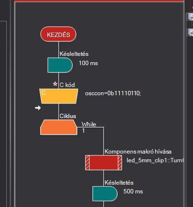

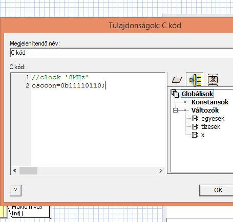

(#) frekivalto hozzászólása Feb 6, 2018 /
Hali.
Nem tudom, hogy miért nem jó a "C-kód" a flowcode 8-ban. Letöltöttem, hogy megnézzem, milyen lett az új verzió, csak próbaképp...
A V5-ben nincs vele gondja, a V8-ban hibát ír ki.
OSCCON regiszter: belső órajel beállítás
8MHz, belső.
A hozzászólás módosítva: Feb 6, 2018
(#) Bakman válasza frekivalto hozzászólására (») Feb 6, 2018 /
Flowcode 7 lesz az.
  1. osccon=0b11110110;
helyett
  1. OSCCON=0b11110110;
A hetes verzióban már a Michrochip féle fordító van, pár dolog másként működik a C kódoknál. Leginkább kis- és nagybetűk változtak. Itt van pár példa: Bővebben: Link.

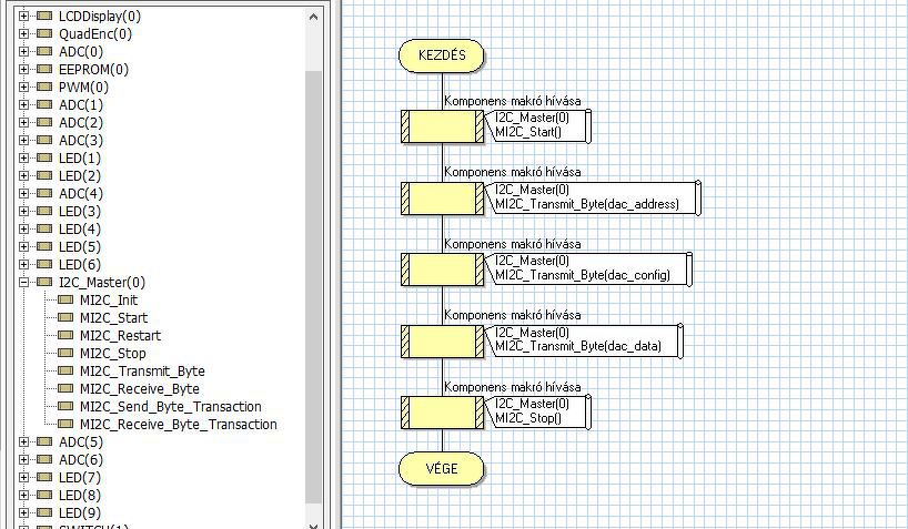

(#) frekivalto hozzászólása Feb 7, 2018 /
Jó reggelt.
I2C kommunikáció...
Ebben az esetben ismerni kell(ene) a céleszköz "address" azonosítóját. Jobb esetben kideríthető könnyen, rosszabb esetben sajnos nem. Ezért készítenék egy lekérdező rutint, ami egy LCD-re kiírná az adott eszköz címét.
Eddig DAC chipet használtam, aminek tudtam a címét, így nem volt gond ezzel. (lásd csatolt képen)
Viszont hogy kérdezzem le, ha nem tudom a címét? Anomália?
Jártasabb "programozó kollégák" mit javasolnak?
Köszönettel, Peti
(#) Bakman válasza frekivalto hozzászólására (») Feb 7, 2018 /
Adatlap nélkül a céleszözt nem lehet programozni. Ha van adatlap, van cím is. Nem?
Alapvető probléma, hogy ahány I2C eszköz van, kb. annyi módon kell megszólítani őket. Van, amelyiknek az I2C cím után két bájtban kell megadni a belső regisztercímet, van, amelyiknek egy is elég. A lehetőségek a végtelen felé közelítenek, próbálkozni kb. lehetetlen, illetve felesleges.
(#) frekivalto válasza Bakman hozzászólására (») Feb 7, 2018 /
Én is így gondoltam.
Próba kép vettem egy ilyet:
OLED W click
Na, ehhez nem találtam adatlapot. Ssd1306 meghajtó IC. Úgy gondoltam, hogy megtalálom a neten a címet, de eddig sajnos nem leltem.
0x3C, 0x3D, 0x78, 0x7A
Ezeket találtam a neten.
Köszi. Hol találtad?
Google:sSsd1306 i2c address

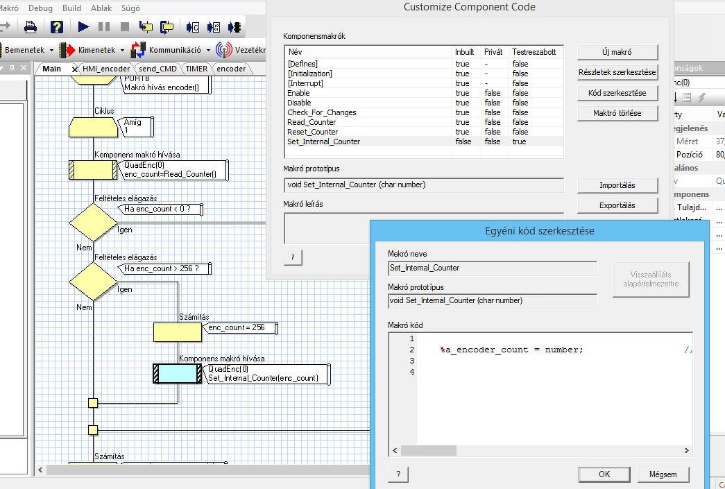

Még mindig azzal a problémával küzdök, hogy encoder makróban új funkcióként felvett "set_internal_counter" utasítással beállítsak egy megadott értéknél nagyobb változót.
Tehát, ha encoder_count értéke nagyobb, mint 396, akkor encoder_count=396, majd set_encoder_count--->396. Így szeretném az encodert használni 0-396 érték között. Ezt az értéket elosztom néggyel, akkor az encodert egyesével léptetve változik az a változó (0-99 közöttt), amivel tovább fogok dolgozni (enc_value). Viszont nem 396-ot ír be a változóba, hanem 143-at.
Ami érdekes, hogy ha 252-ra maximálom, akkor jól működik.
Az alábbiakban példát is mutatók:
JÓ.
Encoder_count----encoder_value----max. érték
4--------------------1------------------252
8--------------------2------------------252
252-----------------63-----------------252
ROSSZ.
4--------------------1------------------256
8--------------------2------------------256
252-----------------63-----------------256
256-----------------64-----------------256
3--------------------0------------------256
7--------------------1------------------256
Úgy gondolóm, hogy ott lehet a hiba, ahol a makróban beállítom az értéket, ott BYTE típusú a változó. Ebben az esetben max. 255-ig adhatom meg. Esetleg nem tudom valahol átllítani ezt a makróban, hogy ne BYTE legyen, hanem INT típusú?
Mellékeltem a makróban lévő utasítást is.
(#) Bakman válasza frekivalto hozzászólására (») Feb 11, 2018 /
Milyen kontrollert és enkódert használsz? Egyszerűbb lenne egy manuális enkóder kezelés, ott azt csinálsz, amit akarsz.
Mellékeltben egy Gray kódú kimenettel rendelkező, enkóder kezelő példa. Egy feltétele van a dolgonak, a kontrollernek tudnia kell két Interrupt On Change bemenetet kezelnie.
(#) frekivalto válasza Bakman hozzászólására (») Feb 11, 2018 /
Jelenleg ezt: Bővebben: Link
Kipróbáltam más típusúval is, de nem változott semmi.
Kontroller: PIC18F4523. Port megszakítással kezelem le az enkodert. Ez van összerakva próbára. A végleges nem ez lesz. Majd olyan PIC-et kell keresnem, amiben 2db UART van, egy kell a HMI-nek, egy pedig az APC220 rádiós modulnak.
Mire gondolsz a manuális enkóder kezelésre?
Nem lehet ezek szerint a BYTE típust átírni INT-re?
A hozzászólás módosítva: Feb 11, 2018
Időközben feltöltöttem egy példát. Két UART-hoz tudom javasolni a PIC18F26K22-es kontrollert. Ugyanakkor ha van HMI, én nem szenvednék enkóderrel ha nem feltétlen kell, ott a kijelző, pötyögjön azon a felhasználó.
(#) kaqkk válasza frekivalto hozzászólására (») Feb 11, 2018 /
De lehet ! Ahol a változót létrehozod ott lehet a tulajdonságait állítani .
