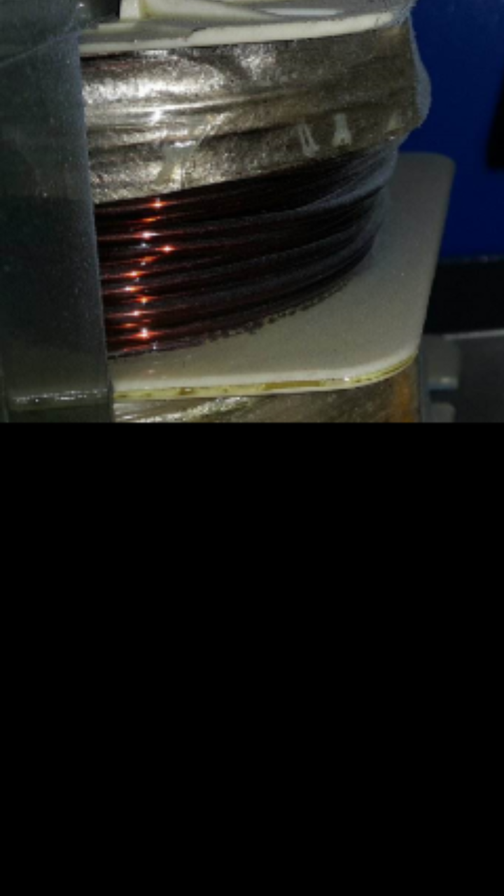

(#) pisti35 hozzászólása Feb 14, 2018 /
Sziasztok, egy kis segítség kellene. Lenne egy hegesztőgép aminek így néz ki a trafója, mit szóltok a trafó tekercseléséhez. Vállalható ez a tekercselés, nem gáz hogy nem szépen sorban futnak a szálak, hanem csak úgy keresztbe-kasba feltekerve. Nem nagyobb-e az esélye egy menetzárlatnak, ilyen tekercselésnél.
A hozzászólás módosítva: Feb 14, 2018
(#) pisti35 válasza pisti35 hozzászólására (») Feb 14, 2018 /
Egy ilyen szépen sorban feltekert trafóban valahogy jobban bíznék. Vagy ennek nincs, jelentősége.
(#) Ge Lee válasza pisti35 hozzászólására (») Feb 14, 2018 /
A képen nem sok minden látszik arról hogy hogyan is lett tekerve. A lényeg azon van, hogy a sorok legyenek egymástól elválasztva (elszigetelve). Ha valami oknál fogva zizegni kezd egy menet, akkor az a mellette lévőről nem fogja tudni lecsiszolni a lakkot, viszont az alatta vagy felette lévőről igen. Ezért van az hogy pl. a toroidok zöme egy idő után menetzárlatos lesz. Nem törődnek ezzel, nem soronként tekerik a primert hanem csak ráhányják egymásra, és vagy úgy hagyják, vagy elintézik azzal hogy fújnak rá egy kis lakkot, hogy az majd nem engedi megmozdulni egymáson a meneteket. Impregnálni is szoktak de az már feláras. Holott egy normálisan elkészített trafónak nem kellene felárasnak lennie, és az élettartama a használóéval, vagy annak leszármazottjáéval kellene hogy vetekedjen.
(#) granpa válasza pisti35 hozzászólására (») Feb 14, 2018 /
Ilyen trehány tekercselést csak szándékosan lehet csinálni, mert a vastag szálat elég nehéz így "elvezetni", mert az magát rakja sorba. Nem azzal lesz a hiba, hanem a megolvadó csévével (nálam van egy nagyon hasonló, -nem zárlatos-, de még nem volt kedvem hozzányúlni).
(#) pisti35 válasza Ge Lee hozzászólására (») Feb 14, 2018 /
Az első képen, a trafó felső primer része zománcozott rézhuzalból van tekerve, de én nem látom hogy a sorok el lenének szigetelve egymástól. Hanem csak úgy egymásra van tekerve, utána gondolom lakba mártva.

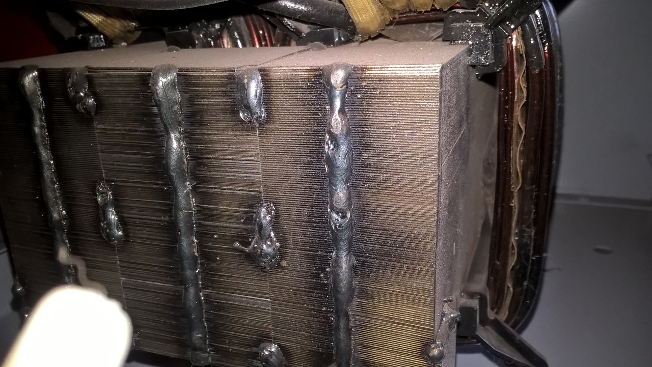

Ez a trafó jobban meg van csinálva szerintetek, ez más megoldású. Utólagosan ez is van lakozva, de lehet csak ecsettel.

Melyik transzformátorral szerelt gép lenne a jobb választás szerintetek? A legelső, vagy ez amit utoljára tettem fel?
(#) Ge Lee válasza pisti35 hozzászólására (») Feb 15, 2018 /
Ennél a trafónál a szekunder rá van tekerve a primerre, ez CO-hoz való trafó, elektródához nem lesz jó, még úgy sem igazán ha teszel elé fojtót. A primer sorok közé meg egyiknél sem látni be, tehát nem tudni hogy van-e szigetelés a sorok között. Illene hogy legyen, de nem én tekertem.
(#) pisti35 válasza Ge Lee hozzászólására (») Feb 15, 2018 /
Mind a két trafó, co gépé, csak az a kérdés melyik trafóval gyártott gépet válasszam. Én úgy látom a primer sorok mind a két trafónál egymásra vannak tekerve, köztük lakkréteg, már amennyire sikerült. Az elsőt talán mártják, a másodikat talán ecsettel kenik.
