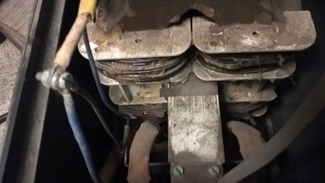

Hetra 100akm-et érdemes lenne egy ventilátorral megtuningolni? A csúszóvasmag miatt, csak kívülről tudnám felfogatni. A bekötést azt hogyan oldjam meg, hová kössem a ventilátor kábeleit? A trafó és a vasmag telibe volt lakkozva, ami most mállik lefelé, azzal lehet valamit kezdeni. Lehet meg volt egy kicsit hajtva a trafó és túlmelegedett, és azért válik a lak. Vagy ez a természetes elöregedés következménye lehet? A lak alatt egy kicsit rozsdásodik a vasmag, azt Obis 2az1-ben vízbázisú festékkel le kenhetem? (A múltkorában volt téma ez a vasmag festés)
Erről a trafóról lenne szó. A csúszóvasmag műanyag részét, vagy az orsót érdemes zsírozni?

Idézet: „A lak alatt egy kicsit rozsdásodik a vasmag, azt Obis 2az1-ben vízbázisú festékkel le kenhetem? (A múltkorában volt téma ez a vasmag festés)” Az a bajod, hogy esztétikailag nem néz ki jól a trafó? ![]() Mert ha más baja nincsen, akkor miért szedted szét?
A hét elején vettem át egy ismerőstől, mert neki már nem kell. Mivel nem volt még ilyen hegesztőm, ezért belenéztem, hogy milyen belülről, esetleg nem kell-e karbantartani rajta valamit. A gép hátulján van egy adattábla, amin fel van tüntetve, hogy hidegen 10db, melegen 5db pálca hegeszthető el vele. Ezért gondoltam, hogy egy ventilátor lehet jó lenne bele.
1988as a hegesztő, és állítólag még nem volt szétszedve, ezért is néztem bele.
A víz(bázisú festék) nagyon szereti a rozsdát. Szaporítani.
![]() Ha szépnek akarod látni, először fújasd ki sűrített levegővel. Szereld ki a csúszó-forgó részeket és a többit fújd le akrillakkal. Ha kenni akarod, lakkbenzin alapú lakkal vagy festékkel. Lakk nekem jobban tetszik. ![]() Az orsót és a csúszó részeket is lehet, sőt célszerű zsírozni. A műanyag elvileg nem követeli, de nem árt. Zsírozás után jobban oda kell figyelni a tisztán tartására, mert a zsírba ragadt köszörűszemcse nem tesz jót neki.

Van egy szál ami a hővédelemhez megy, az egy kicsit mozog. Azt szerintem rögzíteni kellene, valahogy, de lehet nem jól emlékszem. Holnap teszek fel fotót arról a vezetékről.

Idézet: „Van egy szál ami a hővédelemhez megy, az egy kicsit mozog.” Az első képen látni. Szerintem csavaros kötés, csak meg kell húzni. Még ampermérő is van rajta? A hozzászólás módosítva: Jan 19, 2018
Az első kép szerint a hátsó falon a mozgó hasáb fölött, középtől kissé eltolva elfér a ventilátor. Ha útban lenne a kijelző rúdja, átfordítod U alakban, hogy a függőleges szára a külső fal mellett menjen. Akkor egy számmal nagyobb ventilátort tudsz beépíteni.

Igazad van, szerintem egy 120x120ast bele tudnék préselni. Milyen árban van egy 120x120as venti nem tudod? Majd holnap lefotózom azt a vezetéket, nem az amire gondolsz. Van rajta ampermérő, meg kábel is, de nem tervezek vele aksit tölteni. A lakk az jó az aeroszolos is szerinted?

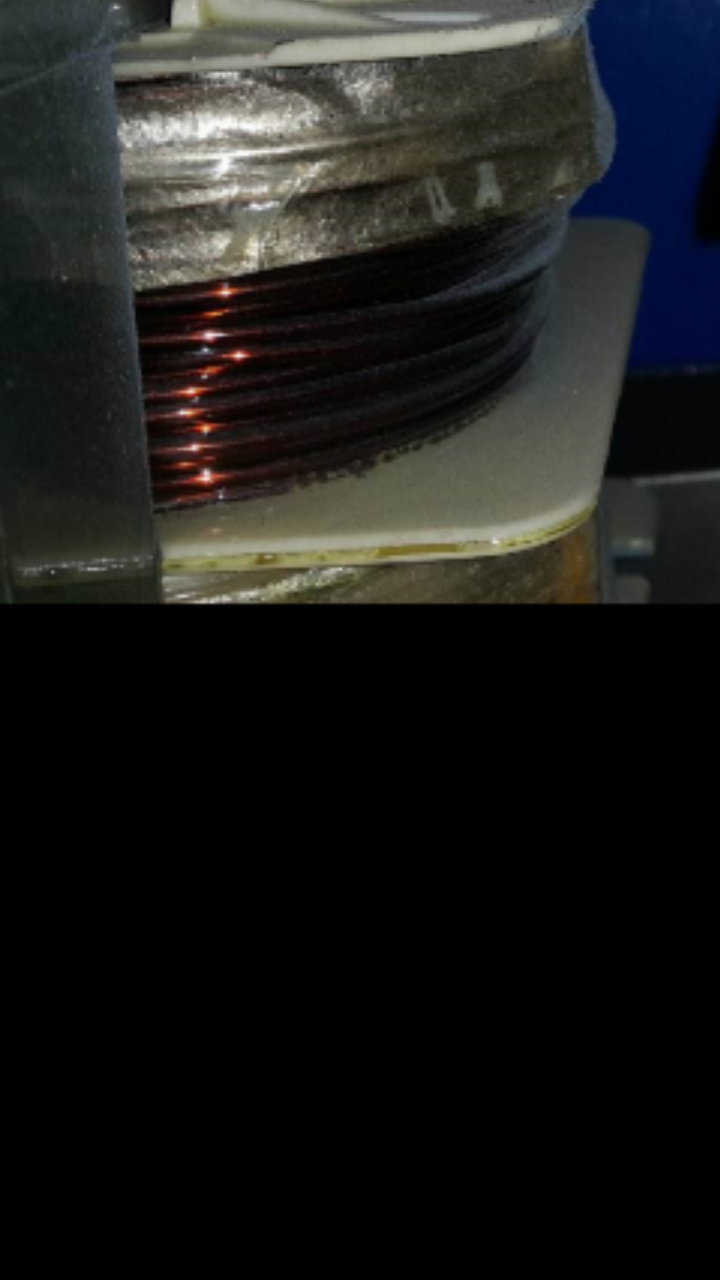

Sziasztok, egy kis segítség kellene. Lenne egy hegesztőgép aminek így néz ki a trafója, mit szóltok a trafó tekercseléséhez. Vállalható ez a tekercselés, nem gáz hogy nem szépen sorban futnak a szálak, hanem csak úgy keresztbe-kasba feltekerve. Nem nagyobb-e az esélye egy menetzárlatnak, ilyen tekercselésnél.

Egy ilyen szépen sorban feltekert trafóban valahogy jobban bíznék. Vagy ennek nincs, jelentősége.
A képen nem sok minden látszik arról hogy hogyan is lett tekerve. A lényeg azon van, hogy a sorok legyenek egymástól elválasztva (elszigetelve). Ha valami oknál fogva zizegni kezd egy menet, akkor az a mellette lévőről nem fogja tudni lecsiszolni a lakkot, viszont az alatta vagy felette lévőről igen. Ezért van az hogy pl. a toroidok zöme egy idő után menetzárlatos lesz. Nem törődnek ezzel, nem soronként tekerik a primert hanem csak ráhányják egymásra, és vagy úgy hagyják, vagy elintézik azzal hogy fújnak rá egy kis lakkot, hogy az majd nem engedi megmozdulni egymáson a meneteket. Impregnálni is szoktak de az már feláras. Holott egy normálisan elkészített trafónak nem kellene felárasnak lennie, és az élettartama a használóéval, vagy annak leszármazottjáéval kellene hogy vetekedjen.
Ilyen trehány tekercselést csak szándékosan lehet csinálni, mert a vastag szálat elég nehéz így "elvezetni", mert az magát rakja sorba. Nem azzal lesz a hiba, hanem a megolvadó csévével (nálam van egy nagyon hasonló, -nem zárlatos-, de még nem volt kedvem hozzányúlni).
Az első képen, a trafó felső primer része zománcozott rézhuzalból van tekerve, de én nem látom hogy a sorok el lenének szigetelve egymástól. Hanem csak úgy egymásra van tekerve, utána gondolom lakba mártva.

Melyik transzformátorral szerelt gép lenne a jobb választás szerintetek? A legelső, vagy ez amit utoljára tettem fel?
Ennél a trafónál a szekunder rá van tekerve a primerre, ez CO-hoz való trafó, elektródához nem lesz jó, még úgy sem igazán ha teszel elé fojtót. A primer sorok közé meg egyiknél sem látni be, tehát nem tudni hogy van-e szigetelés a sorok között. Illene hogy legyen, de nem én tekertem.
Mind a két trafó, co gépé, csak az a kérdés melyik trafóval gyártott gépet válasszam. Én úgy látom a primer sorok mind a két trafónál egymásra vannak tekerve, köztük lakkréteg, már amennyire sikerült. Az elsőt talán mártják, a másodikat talán ecsettel kenik.

Vajon melyik trafó lenne a hosszabb életű. A 2. gép az olcsóbb árkategóriás, a primer és a szekunder között papírréteg van.
