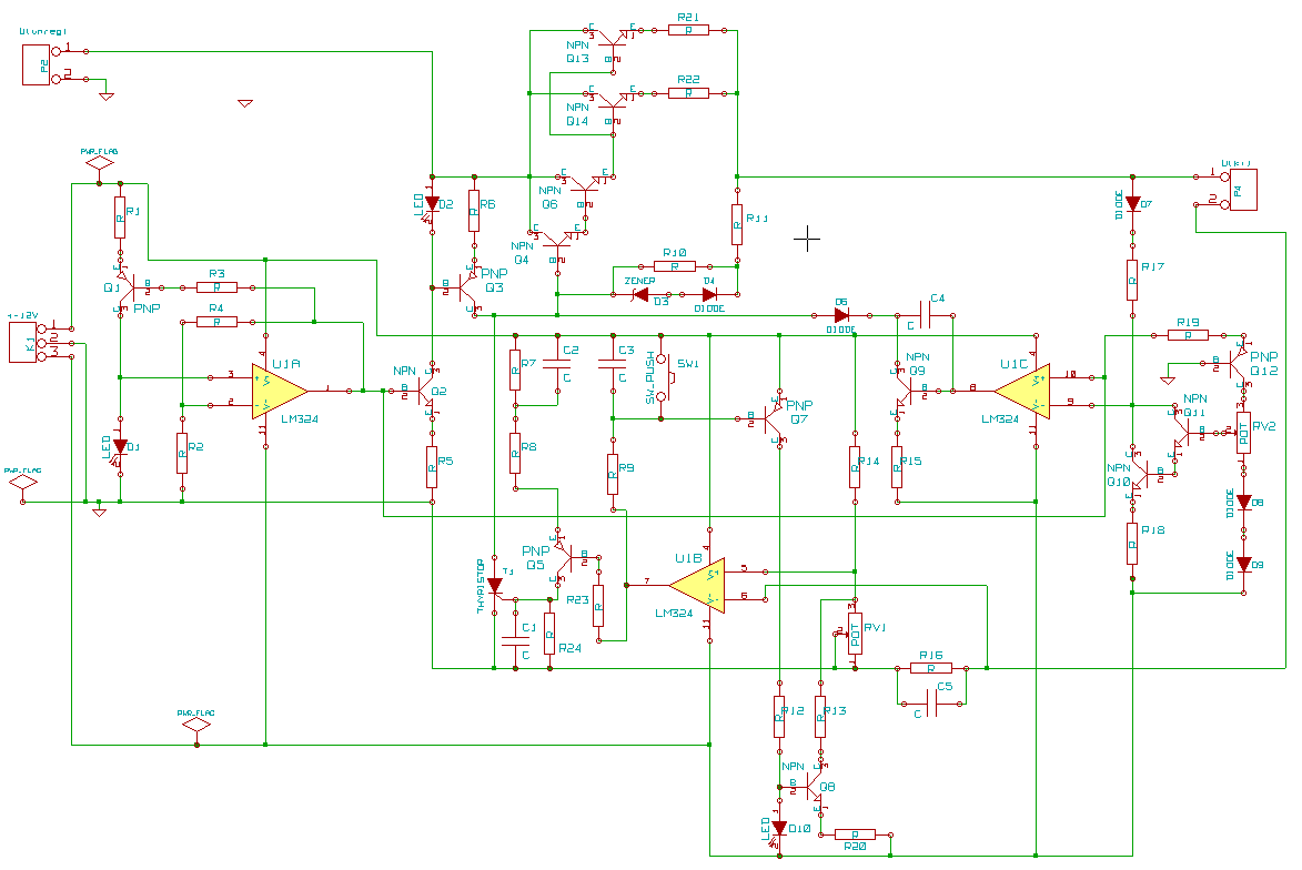

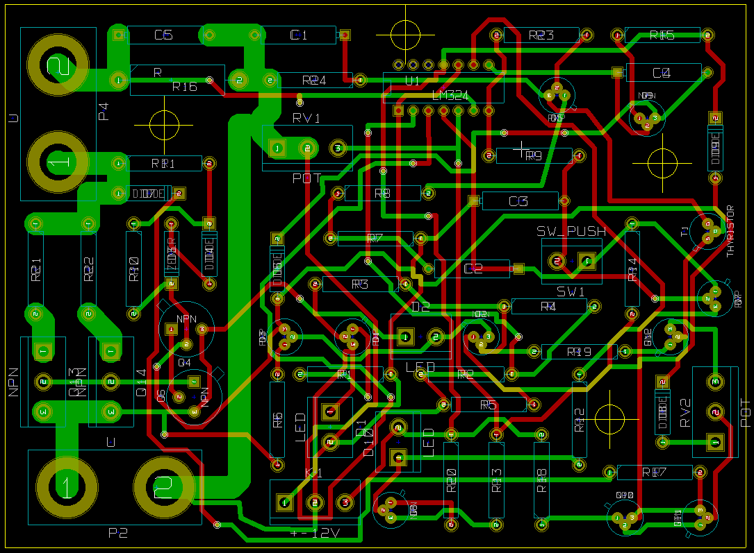

(#) vaxx hozzászólása Ápr 24, 2008 /
Itt van az én tápom. Ez egy új tervezés.
A pcb még nincs teljesen befejezve.
Az eredetije ~42db tranzisztorból állt, csak eltűnt a rajza.
(#) Attila86 válasza vaxx hozzászólására (») Ápr 24, 2008 /
Ezt valami autorouter rajzolta, igaz?
Két oldal, csomó VIA, ráadásul ez a panel jelen állása szerint furatgalván nélkül nem építhető meg.
Ennél sokkal bonyolultabb nyákok is elkészíthetőek egy oldalra, max pár átkötéssel.
(#) vaxx válasza Attila86 hozzászólására (») Ápr 24, 2008 /
Így van.
Autorouter, ami "nem tökéletes".
De a rajzon az eredetihez képest már nagyon sokat javítottam kézzel.
Az sch és a pcb is a kicad nevu szoftverrel készült.
http://www.gipsa-lab.inpg.fr/realise_au_lis/kicad/index.html
Persze az OrCAD386+ pcb -je ezerszer korrektebb. Viszont az nem ingyenes, no meg nem is árusítják már.
(#) proli007 válasza vaxx hozzászólására (») Ápr 24, 2008 /
Bocs, hogy lefikázom, nem rossz szándékból teszem. Én ezt az alkatrész temetőt nem építeném meg.
- Szerintem egy halom hiba van benne. Egymástól függés, hőfok függés....
- Ha a shunt ellenállás alul van, akkor az azon eső feszültséget, valahogy mellőzni kellene, viszont a referencia alsó pontja itt a bejövő oldalon van, nem a kimeneten. A referencia maga is egy Led. Azért egy valamire való referenciára ennyi tranyó mellett telhetett volna.
- Áramkorlát nincs benne, csak limit. Ezért áramgenerátoros üzemben nem lehet járatni. (egyébként a Q7 bázis-emitteréből is hiányzik egy ellenálls.)
Mégegyszer bocs!
üdv! proli007
(#) vaxx válasza proli007 hozzászólására (») Ápr 24, 2008 /
Ennek az előző verzióját (az említett ~42 tranzisztorost) megépítettem anno.
Az annyira jól sikerült, hogy ~14A -ig (12V -on) "méltóztatott" kevesebbet változni 5mV -nál!
Nem mintha szükség lett volna ilyen pontos cuccra, de a mérés ezt mutatta.
A brumm is ebben a tartományban (<2mV) volt (~14A -nál).
Áramkorlátot nem is terveztem bele eredetileg. De gondolkozom a dolgon.
A Q7 bázis-emmitterből miért hiányozna egy ellenállás? Ha R9 megfelelően van kiválasztva, akkor egyszerűen ki fogja nyitni (és nem "kiégetni" ) Q7 -et (R9-C3 időállandó függvényében).
Referenciaként nem tudom, hogy melyik LED -re gondolsz, de a D10 -es nem referencia céljára van ott, hanem az áramlimit bekapcsolását (és benntartását) hivatott jelezni. Emellett persze nyitja Q8 -at, amivel kényszeríti az LM324 7 -es kimenetét (U1B műv.er.), hogy maradjon alacsony szinten.
A D2-R6-Q3 az áteresztő-darlington rész számára biztosítja a teljes kinyitáshoz szükséges bázisáramot.
A D1 -es LED tényleg a "fő-referencia" alapja. A környezetével együtt egy számomra bevált kapcsolásként funkcionál.
Mit értesz "valamire való referencia" alatt?
Alapvetően két dolog miatt LED és nem zéner:
1. a LED -ek karakterisztikája meredekebb szokott lenni, mint egy általános zéner -nek, ebből kifolyólag a szabályzás is jobb lehet.
2. a LED -ek visszajelző/ellenőrző funkciót is betölthetnek
Abban tökéletesen igazad van, hogy az R16 -on eső feszültséget még kompenzálni kellene.
A hőfokfüggés nem olyan túl veszélyes, de vannak 5leteim, hogy mivel lehetne a meglévőt is valamennyire kiküszöbölni.
Alkatrésztemetőt azért nem mondanék rá (a ~42 tr. -os verzió ismeretében ), de értem hogy mire gondolsz. Az áramkörtervezés egyik alapgondolata az szokott lenni nálam, hogy abból építkezem amim van! Alkatrészem pedig van bőven!
Viszont azt nem értem, hogy miért kértél "bocsánatot".
Konstruktív hozzáálláson nem feltétlenül szokás megsértődni. (legalábbis ha lehet, akkor próbálom tartani magam ehhez)
Leginkább a "több szem többet lát" elv miatt tettem a rajzot fel.
Referenciának mondjuk legalább egy TL431 vagy ilyesmi. Ha nagyon profi referenciát akarsz, akkor REF191ES.
Ha profi referenciát tennék be, akkor már betenék egy velton-elemet, ami 1.01865V körüli alapból
és 0.002% -os "elmászkálásával" azért nem rossz.
Persze állítva kell tárolni, stb...
De képes a regenerációra is!
Csak kíváncsiságból: te milyen "elmászkálás"-ra gondolsz pontosan? Mert a REF191ES például hőmérsékletben 0,0002%-ot változik Celsius fokonként. Ha ezt nézzük akkor én nyertem
Az egyszerű TL431 is 0,01%-ot mászik fokonként.
(#) sixtek hozzászólása Ápr 24, 2008 /
Szevasz,
Érdekel a tápod, a tranziens-viselkedéséről vannak méréseid? Pl. be- és kikapcsolási szkópábra?
Illetve ez mennyire saját terv, mi az alapja? Engem valami régi Fokgyemre (?) emlékeztet de lehet hogy csak hallucinálok Ha igen akkor elnézést...
Ja és egy-két védődiódát kispóroltál, pedig azok kellenek ám bele! (Kimenetre ill. az áteresztőtranyókra.)
Nameg ennyi alkatrésszel már áramkorlátos tápot is lehet tervezni, megérné beletervezni szerintem.
+ egy kis elkó (mondjuk 10uF) nem árt a kimenetre, főleg ilyen kesze-kusza tápnál.
pont a tranziens viselkedés és a zajparaméterek miatt én terveznék hozzá egy új, egyszerű korrekt és átlátható egyoldalas (vagy egyik oldalan teliföldes!) nyákot.
Márcsak "miért ne" alapon is előszedtem az egyik velton-elem adatlapját. (Egyedi adatlapjuk van, egyedi sorozatszámuk)
Gyártó: Muirhead Limited (UK)
Gyártási év: 1977
Feszültség (25 celsius): 1.01930V
Feszültség eltérés lehet: 0.002%
Hőmérséklet-elmászás: 3uV/celsius
Nem számoltam utána, de azért "jónak tűnik".
Valamint néhány hónapja elvittem egy laborba, és megmértük. Mondanom sem kell, hogy még mindig tartja magát!

(#) vaxx válasza sixtek hozzászólására (») Ápr 24, 2008 /
Szia,
Ezt a példányt még nem építettem meg.
Csak azt a már emlegetett ~42tranzisztorost, amin az emlegetett 14A -es terheléssel mértem azt a <5mV elmászást. Csak volt egy sajnálatos esemény (betörtek, és gondolom az ALU a hűtőborda miatt, további célozgatást az elkövetők kilétére mellőzném) ellopták azt is. Kb. 1 hétig tudtam élvezni a meglétét!
Lehet, hogy annak a rajza még valamelyik CD -n, vagy DVD -n megvan, sőt valószínű. De egyszerűbbnek láttam újat tervezni.
A terv az elejétől a végéig saját tervezés. Nem azt történt, hogy egy meglévőt rajzoltam át.
A Fok-Gyem -es gagyikkal kapcsolatos összefüggés mégsem alaptalan, ugyanis foglalkoztam (és ma is foglalkozom, ha nagyon kell) ilyen régi cuccok javításával. Ezeknek a hatása érződhet.
A védődiódákkal kapcsolatban jogos a felvetés, bele fogom tenni.
A kimeneti elko sincs lefelejtve, de ez a verzió még csak most fog az "elvi megoldás" vége felé közeledni.
A nyákot TELJESEN újra fogom tervezni. A jelenlegi tervek azért készültek el mégis, mert bent volt az egyik idősebb (már nyugdíjas) kollegám, és éppen a nyáktervezőket vesézgettük ki (elég hosszadalmasan).
A tervek (kapcs.rajz és a pcb is) a kicad -el készültek, de a pcb tervezőtől nem estem hasra!
Jövő héten lesz 4 nap szünet (május 1., meg hasonlók), akkor szándékozom megépíteni ezt a verziót. Ha megépítettem, majd felteszem a végleges rajzot, meg a végleges nyáktervet is, amiből a nyák készül.
No meg persze az első tapasztalatokat is.
