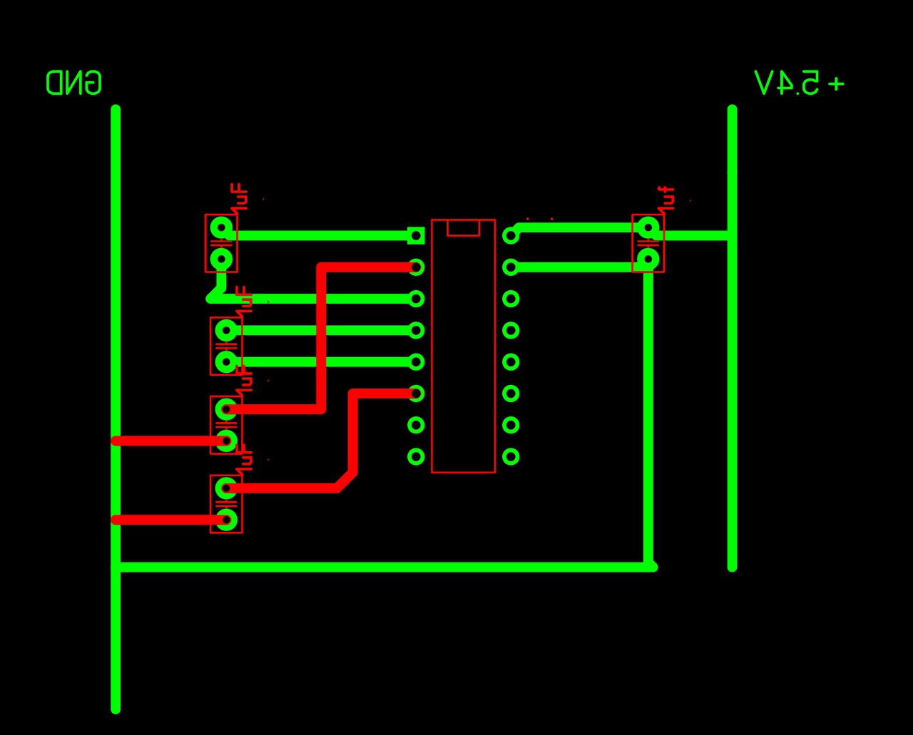

Van egy rfid olvasó modulom: EM4100 RFID 125KHz ID Reader A pinjei: 1)GND 2)VCC 3)TXD 4)LED 5)Buzzer 6)Antenna1 7)Antenna1 Eddig egy raspberry pi3-ról hajtottam, úgy hogy a tx jel is a raspberry 10(rx)-es pinjére futott be. Tökéletesen működött. Szerettem volna egy külső tápról(5v/2a) hajtani, és egy rs232 kábelen a PC-mmel olvasni az adatot. Össze is kötöttem az olvasó TX pinjét a kábel rx csatlakozójával, valamint a kábel GND-t az olvasó GND-jével, azonban nem jön be semmi a soros vonalon. Maga az olvasó működik, mert a LED ugyanúgy villog mint a raspberry esetén. A soros kábellel/porttal sincs gond, más eszköz tud rajta kommunikálni. Rajzolok egy kapcsolási rajzot, és csatolom kicsit később. Mi lehet a különbség, hogy a PI-vel megy a soros kommunikáció, PC-vel külön tápról nem? Kezdő hobbista vagyok, ne ostorozzatok nagyon, ha hülyén fejeztem ki magam... A hozzászólás módosítva: Feb 16, 2018
Köszönöm a gyors választ! Átnéztem a szintillesztő leírását, és ez alapján az IC 15-16-os lábára kötök 5v tápot és földet, 1-3 és 4-5 összekötöm közéjük 1-1 100nF kondival, valamint a 2 lábra és a 6-os lábra földet kötök eléjük pedig 1-1 100nF kondi.
Innentől csak az RFID tx-je az IC 11-es lábára kötöm(11-DIN1) és az RS232 rx erére pedig a 14-es lábet(DOUT1). Veszek egy ilyen IC-t és kipróbálom, de kérlek erősítsd meg, hogy jól értem-e a Max2323 működését! Köszönöm!
Jól értetted. A MAX3232 tápfeszültsége illeszkedjen a modul tápfeszültségéhez. Ha a modul 3.3V -os, a MAX -ot is 3.3V -ról tápláld.
Nagyon köszönöm! Alig várom hogy kipróbáljam!
Összeszereltem az áramkört, de valamit elronthatok, mert amint feszültség alá helyezet gyorsan melegszik az IC. Átnéztem a bekötést, de Én nem látom mi lehet a gond.
Mellékelve egy "Móricka rajz" és a bekötés 1µF kerámia kondikat használok.
Nem tudok róla, hogy kerámiában lenne 1µF kondi... Én mindig Elkó-kkal csináltam, (nagyon sokat), mind szépen ment.
Pedig van. 22µF-ig gyártanak.
smd-ről tudok..
De a próbapanelon nem az van. A hozzászólás módosítva: Feb 23, 2018
Jól van, nyertél. Pedig utánanéztem direkt, Wiki azt írta, amit anno tanultam
Bár nem túl jó a kép, de szerinted azok 1µF kondik? Ha igen, miért nem jó neki?
Egy tippem van, a PC-s soros port átvitelvezérlése (handshake) be van állítva, modemjeleket is vár.
