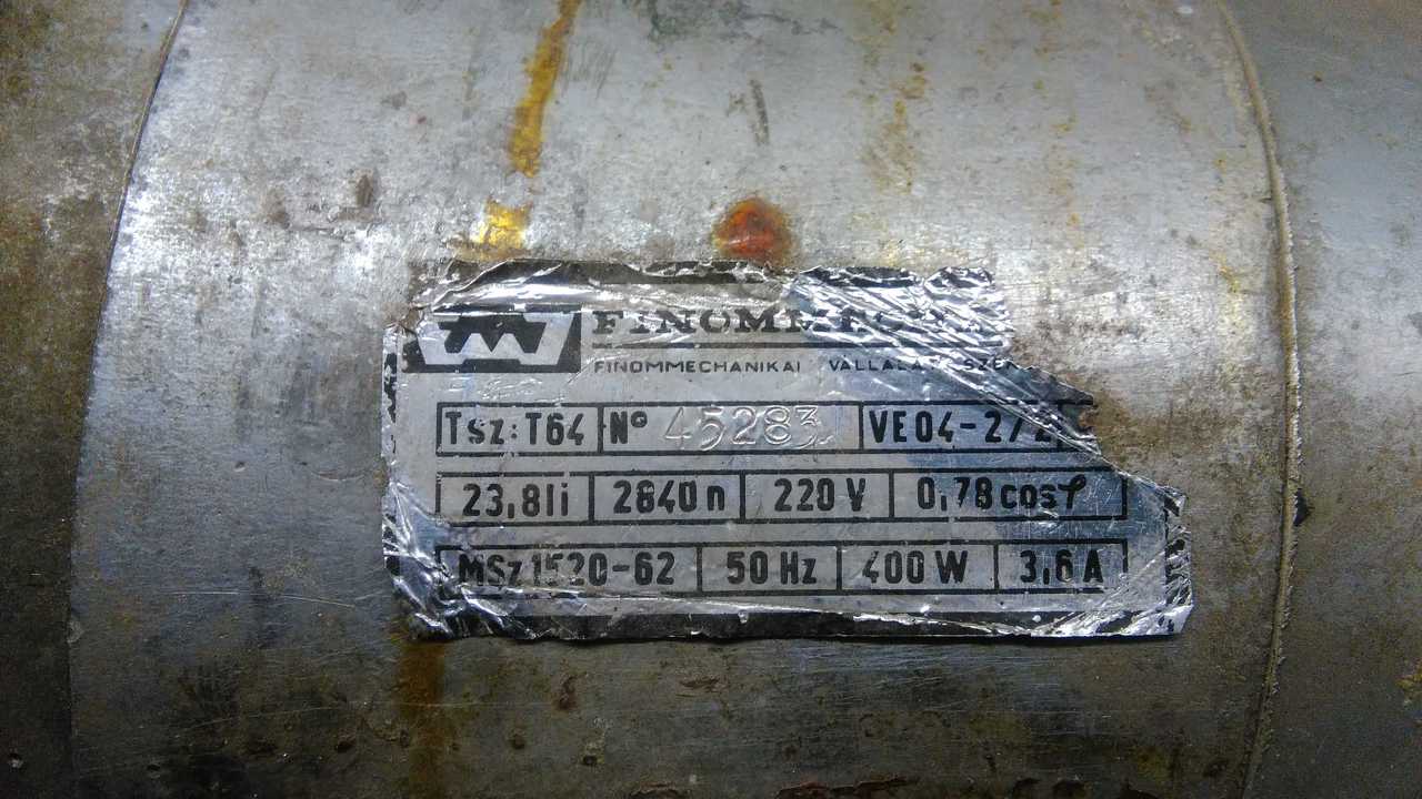

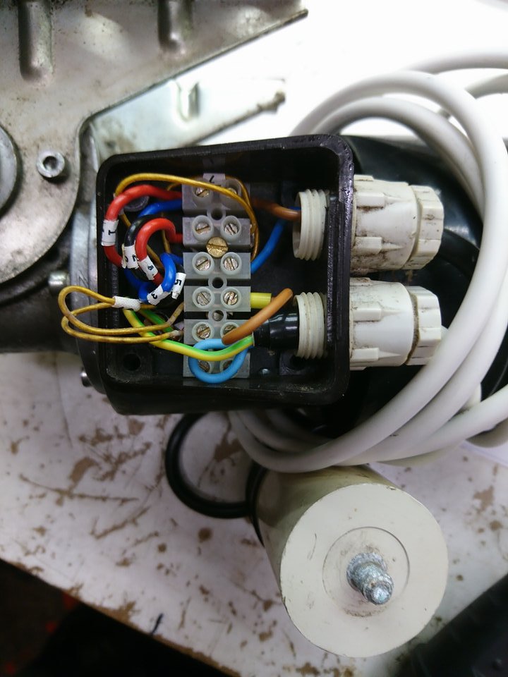

(#) Zoltan.ms hozzászólása Feb 26, 2018 /
Sziasztok, nagyon nagy szükségem lenne a segítségetekre egy motor bekötésével kapcsolatosan.
Van egy régi motorom (nem tudom jó-e) a mellékelt képek szerint van bekötve, van egy kapcsoló a kék-fekete vezetéken és egy nyomógomb a fehér-kék vezetéken.
Ha bedugom a konnektorba búg de nem indul el, ha megnyomom a nyomógombot leveri a biztosítékot.
(így volt bekötve nem nyúltam hozzá -lehet rosszul, meg kondija sem volt, nem tudom kell-e az és ha igen akkor milyen...)
Mértem ellenállás értékeket a vezetékek között:
fekete-kék: 4,5 Ohm
fehér-kék: 5 Ohm
fehér-fekete: 0,5 Ohm
Előre is köszönöm segítségeteket.
(#) kadarist válasza Zoltan.ms hozzászólására (») Feb 26, 2018 /
Itt az a baj, hogy a 0,5 ohmot rákapcsolod a hálózatra a gomb nyomásakor.
(#) Zoltan.ms válasza kadarist hozzászólására (») Feb 26, 2018 /
Rendben, zárlat lesz ezt tapasztaltam, de mi a megoldás?
(#) erbe válasza Zoltan.ms hozzászólására (») Feb 26, 2018 /
Tekercselő.
(#) Zoltan.ms válasza erbe hozzászólására (») Feb 26, 2018 /
...de egy ilyen motorhoz nem kell indító kondenzátor? én minden nem szénkefés motoron látok kondit, ehhez is kellene nem? -nem az hiányzik róla véletlenül?
Igen, kellene hozzá indítókondi, de nem feltétlen. Típus alapján aki ismeri, meg tudja mondani, kell vagy nem kell. Az adatlapon is jelölni szokták az értékét.
Két vég között az a 0,5 Ohm túl kevés. Zárlatra utal.
VE04-2/2 Itt sincs rajta kondi.
Régi terménydaráló motorja. Akkoriban szokás volt, hogy kondi helyett ellenállásos fázistolással indították a motort. A nyomógomb kapcsolta a segédfázist, a tekercs ellenállása 14 Ohm körüli lehetett. Ha szerencséd van, ki lehet cserélni a segédfázis tekercseit és a főfázis marad.
A hozzászólás módosítva: Feb 26, 2018
(#) ezermester1 válasza Zoltan.ms hozzászólására (») Feb 27, 2018 /
Helló!Menetzárlatos a motor! Tekercselni kell.
(#) VIM válasza Zoltan.ms hozzászólására (») Feb 27, 2018 /
Szia! Nem tudom mennyire vagy jártas ebben a dologban, hogy a tekercsfejet szétbontsd, mert szerintem ott van összemelegedve a segédfázis kivezetése. Ez az ellenállás érték amit mértél az lehet, hogy a műszerzsinór és a motorban a zárlati pont összege. Jelöld össze a pajzsokat rajztűvel vagy pontozóval, szedd szét a motort és a fehér vezetéket bontsd vissza a tekercsfejen addig a pontig ahol a tekercshuzalhoz van forrasztva. Közben ellenőrizd az ellenállás értékét ezen a szálon. Lehet, hogy már előbb találni fogsz zárlatra utaló jelet a tekercsfejben mint hogy a forrpontig eljutnál.
(#) Zoltan.ms válasza VIM hozzászólására (») Feb 27, 2018 /
Rendben, köszönöm szépen a segítségeket, megpróbálom szétbontani, rosszabb már nem lehet, tekercseltetni nem érdemes mert többe kerülne mint egy jobb motor használtan.
Legalább tudom, hogy rossz. Ez máris haladás, köszönöm mindenki hozzászólását.
