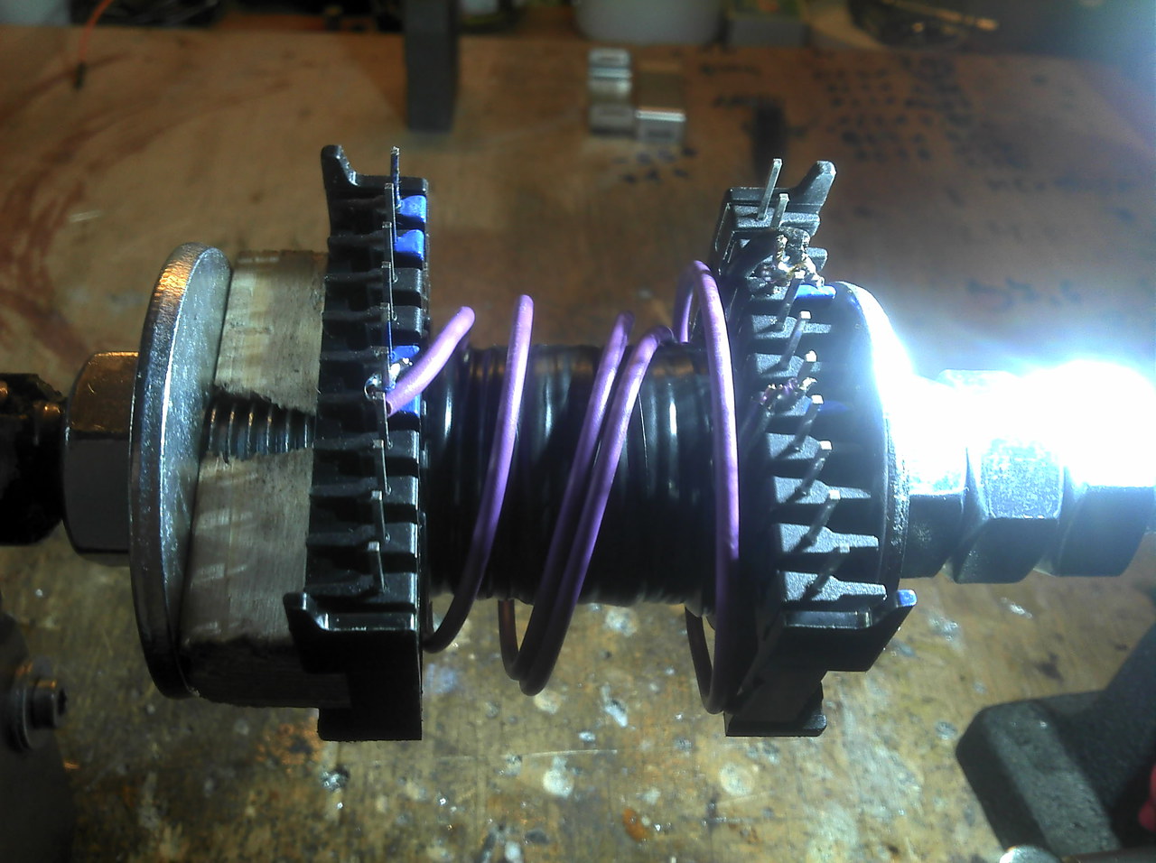

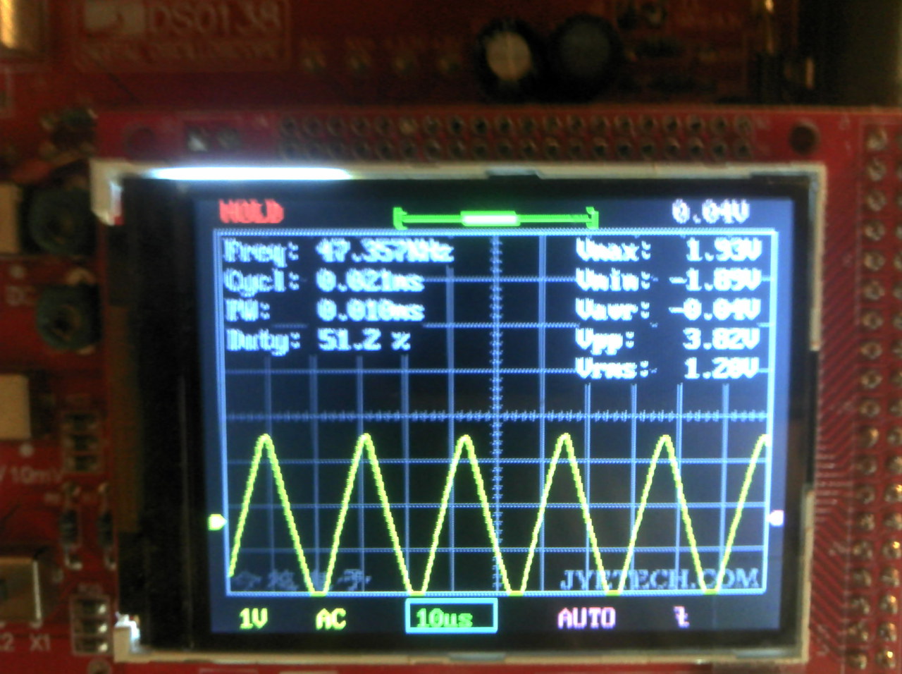

Az alábbi tápban cseréltem transzformátort. ETD49 3c90 került a toroid helyére. Primer menetek: 24 Secunder menetek: 2x6 Lm=0,618 H Lr=0,900 H Légrés 0,06 mm Cr=2x100n Első kép IR2153 3. láb szkóp mérés. 2-3 kép Gate lábak mérése kicsi fet kiforrasztva és felső fet Source lába földön külső IC táplálás mellett. Az IC 15V-on 0,08mA áramot vett fel. Eredmény: 2x72v kimeneti fezültség terheltem 2*2 darab 40w 40v izzóval sorosan tápáganként. 230v felől 0,5 A vett fel a teszt során. A tápfesz nem esett 1v-ot pár tized V volt az esés csupán. A transzformátorról készült kép a szekunder menetek készítése közben láthatóak. Kész állapotában nem búgott fütyült vagy melegedett semmi. A kérdésem az lenne, hogy így ez a tápegység jól működik? Még nem mertem alávetni komolyabb tesztnek. A vezérlő frekivel és jellel minden ok így ebben a formában? A fűrészjel frekvenciája megegyezik a táp üzemi frekvenciájával? Honnan tudom, hogy ZVS vagy ZCS üzemmódban működik? A hozzászólás módosítva: Feb 24, 2018
A szigetelő szalag nem lesz jó. Oda kapton vagy a sárga 3M szalaot kellene tenned.
Azért az Lm és Lr biztos nem ennyi volt..
![]() A 2. és 3. kép g-s kép? Az aztán totál rossz. A hozzászólás módosítva: Feb 25, 2018
Minden ok ahogy írtam. Induktivitás mérőm 1KHz-n méri az induktivitást lehet ez miatt rossz az eredmény? G-S képeket én sem értem nekem így néz ki.
Van közötte 2 réteg teflon szalag is. Ha bár azt nem tudom mennyit ér.
Azt is leírhattad volna, milyen az "alábbi táp". Ha rezonáns lenne, akkor soros fojtós a primer oldal vagy sem, mert ez a táp ilyen trafóval az nélkül sose lesz rezonáns.
Az, hogy nem szép, egy dolog, de így nem tudod kézben tartani a szórt induktivitást. Oda osztott cséve kellene. Az a műszer ide nem jó... a primer 1 mH nagyságrend, a szórt pedig 30-80 uH. A szkópos mérésed valamiért nagyon nem jó, mert maximum egy minimális fel és lefutás lehetne, majdnem négyszög formával. Kell a tényleges kapcsrajz és hol, mikor és hogyan mérted, pontosan jelölve. A hozzászólás módosítva: Feb 25, 2018
Ha a zöld fejlécben lévő dupla jobbos nyílra kattintasz előjön az előzmény és az alapkapcsolás. Ettől függetlenül a fűrész freki a táp kapcsolófrekvenciáját annak felét vagy dupláját adja meg?
A táp kapcsolófrekije. Felfutás az egyik fet bekapcsolás, lefutás a másik.
