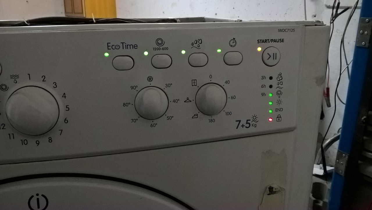

Adott egy Indesit Iwdc7125 mosó-száritógép. Kitakarítottam a szivattyút mert megakadt a sok szeméttől és cseréltem a szénkeféket is. Program indítás után pár másodperccel -elindul a szivattyú vagy a főmotor programtól függően- kiáll hibára. Képet csatolom. A felső sorban villog az összes led az alsó folyamatosan világitanak. Nem tudom sajnos belőni a hibakódot illetve a problémát sem. A panelon a csatlakozókat végignéztem szerintem jók. Valaki?

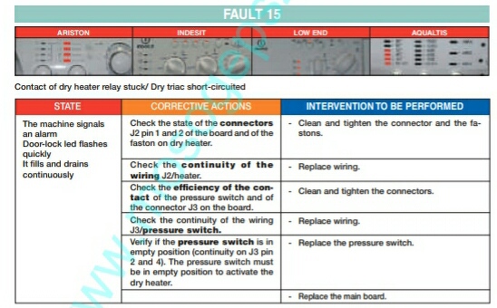

(#) csehattila2 válasza Atti128 hozzászólására (») Márc 3, 2018 / 1
Ez az F15 hibakód.A szárító reléje kontakt hibás vagy a szárító TRIAC rövidzárlat.Üdv Varga János
(#) Atti128 válasza csehattila2 hozzászólására (») Márc 3, 2018 /
Köszönöm. Akkor már csak meg kellene tudnom keresni a relét vagy a triakot.

(#) csehattila2 válasza Atti128 hozzászólására (») Márc 4, 2018 /
Én a helyedben,először,a szárító részt szétkapnám,és alaposan megtisztítanám!A szöszöktől és egyebektől.
Üdv Varga János
https://elektrotanya.com/indesit_iwdc7125eu_hun.pdf/download.html

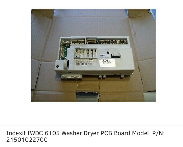

(#) csehattila2 válasza Atti128 hozzászólására (») Márc 4, 2018 / 1
A mosógép panel ehhez hasonló?
Üdv Varga János
(#) Atti128 válasza csehattila2 hozzászólására (») Márc 4, 2018 /
Teljesen így néz ki.
(#) csehattila2 válasza Atti128 hozzászólására (») Márc 4, 2018 1 / 1
A szárító tisztítása,rendben?
Én letölteném service manualt a hivatkozás segítségével. A kapcsolási rajz segítségével,megkeresném a panelen a relét és a TRIAC-ot.Méréssel ellenőrizném.Ha,kell,cserélném.Szerintem.Üdv Varga János
