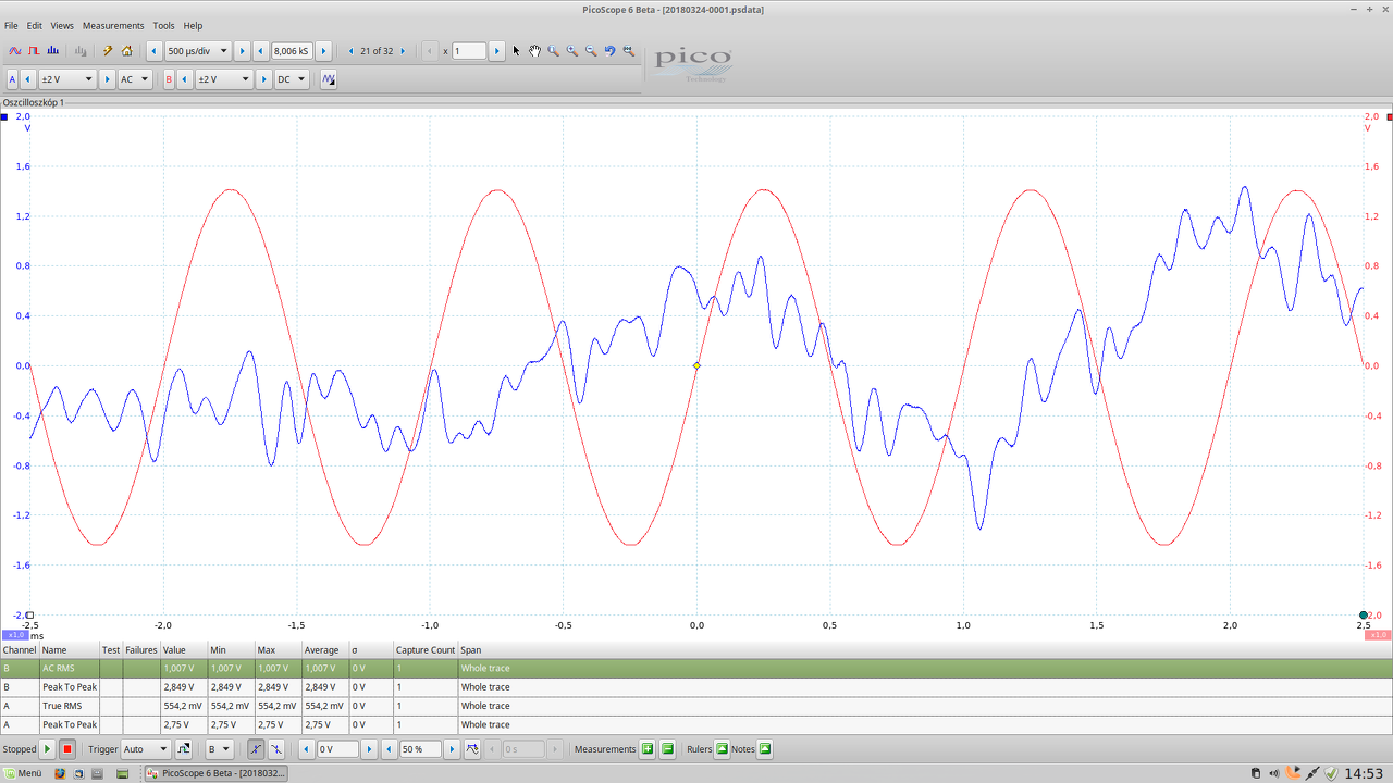

1kHz szinusz vs. zene 500us/div-ben, vajon elég analógos?
Azért érdemes megjegyezni, hogy 5ms széles időablakban se sok látszik a zenéből, a 200Hz alatti hangok már nem rajzolódnak ki, a zenei ütem meg pláne nem, tehát ebben az ablakban a mért csúcstól-csúcsig és true RMS mérés se helytálló. Továbbá nyilván az is összeesküvés-elmélet, hogy a zene görbéje pont olyan, mint amikor audio editorral nyitok meg egy zenei hangfájlt, majd ránagyítok egy részére... Szerk: elnézést a többiektől, ha ez már tényleg nagyon off! A hozzászólás módosítva: Márc 24, 2018
