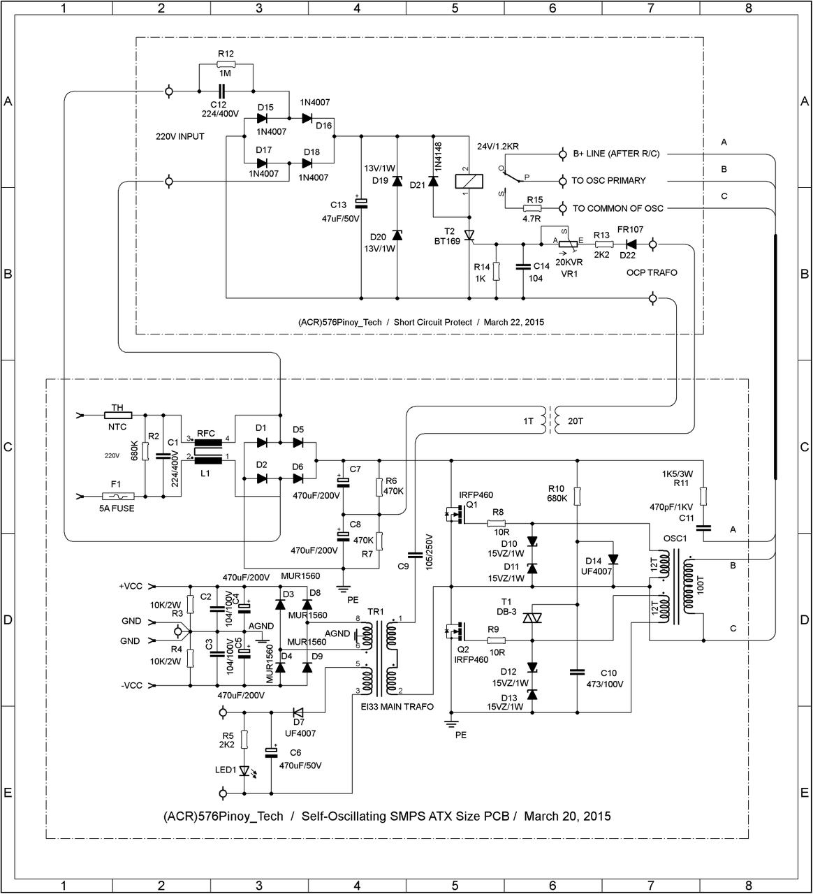

Találtam egy Fülöp-szigeteki fórumot, ahol önrezgőkkel foglalkoznak. Készítettek 1 és 2 KW-os példányokat is. Kicsit eltérnek a Skorié-tól, például más a pici önrezgő trafó (ee16/19 109/20/20 menetekkel). Érdekességképp hátha érdekel mást is. ![]() Self-oscillating SMPS A hozzászólás módosítva: Márc 7, 2018

Idézet: Magyarul: most vett induktivitásmérőt, hogy használhassa a projekthez „kakabili ko lang ng inductance meter bka magamit ko dito sa project na to.” ![]() Amúgy ezek önrezgő, de nem rezonáns tápok, mint ahogyan az én régi tápom sem az, és helyette a rezonáns változatot szoktam ajánlani, mint ahogy a lap alján (ahonnan a kép származik) ezt le is írom: Idézet: „A rezonáns változat hatásfok, megbízhatóság, védelem (zárlat-tûrés), és kisebb zavarsugárzás tekintetében is jobb ezen elõdjénél,”

Sziasztok.! Eebben a kapcsolásban mi a t1?Bővebben: Link

Egy sima tirisztor. Túláram esetén begyújt, és leállítja a működést.
