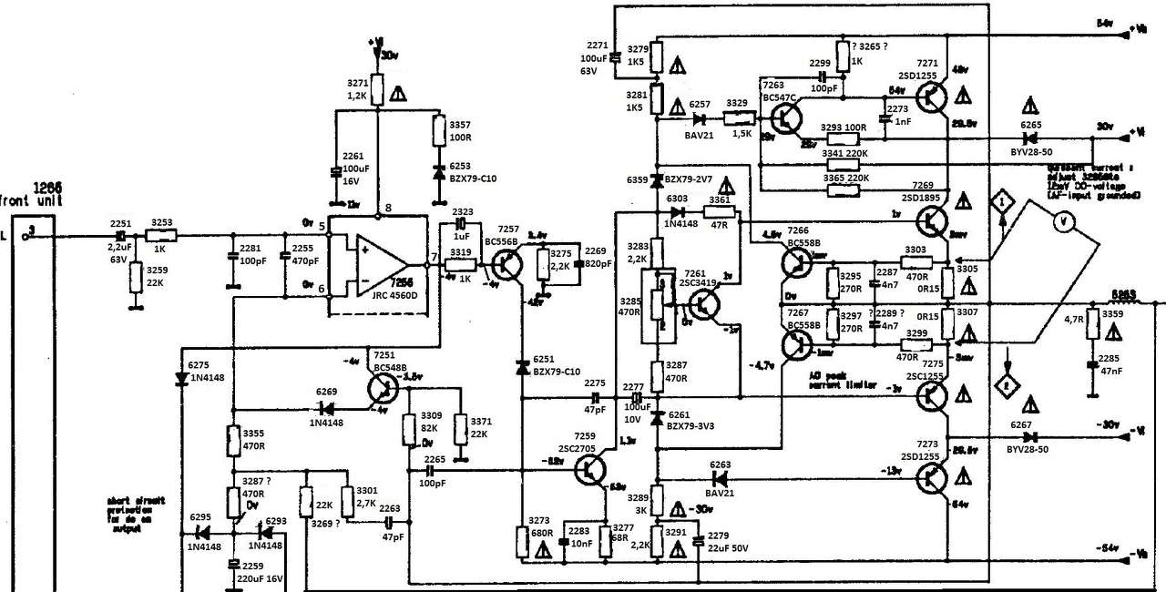

(#) metabo123 válasza reloop hozzászólására (») Márc 7, 2018 /
Szia! Javaslatod szerint cselekedtem, betettem az 1K-s ellenállásokat és a bekarikázott helyre BC337 tranzisztort. Áram alá helyezve a készüléket a rajzon feltüntetett feszültségeket mértem.
Az egyik csatorna kimenetén 90mV-ot a másikon -11V-ot mértem (ez utóbbi gondolom "gáz")
Jelet még nem kapcsoltam a bemenetére, hogy a kimenetet szkóppal is megnézzem, de holnap ez is meg fog történni.
Tüzetes méricskélésem ellenére ezek szerint még mindig van valahol hibás alkatrész.

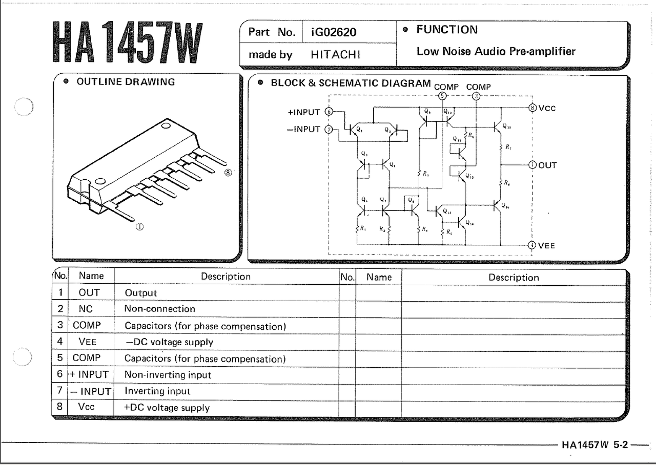

Sziasztok erősítő átépítése során sajnos elhalálozott egy HA 1457 a kérdésem . A következő lenne. Esteleg itt , fórum társak között nincs e valakinek elfekvöben egy . Bontott is jó. (Sima műveleti ic ,csak magas tápfeszen jár) Vagy mivel tudnám kiváltani ? Más tokozás sem lenne gond, csinálok hozzá kis nyákot ha más megoldás nem maradna.
(#) Dióda válasza krisz69 hozzászólására (») Márc 7, 2018 / 1
Állítólag lehet kapni. Bővebben: Link
(#) metabo123 válasza metabo123 hozzászólására (») Márc 8, 2018 /
Hanggenerátorról kötöttem jelet (sin) az erősítő AUX bemenetére. A jónak vélt oldal kimenetén rendben lévőnek tűnik a jelalak, reagál a hangerő és a hangszín beállító potikra, de a másik semmit nem mutat, csak a DC -11V-ot.
Próbálom megkeresni a hibás alkatrészt, de nem boldogulok vele. A hibás oldalban minden tranzisztort és diódát kimértem műszerrel és az ellenállások java részét is.
Hogyan lehetne feszültség mérésekkel behatárolni a hibás alkatrészt? A rajzon alig-alig látszanak a referencia pontok feszültségértékei.

(#) Cinema válasza metabo123 hozzászólására (») Márc 8, 2018 / 1
Mérj a bemeneti részben lévő IC -lábain feszültséget, ha a két oldalé eltér, akkor hibás az IC és ezért borul el a kimenete a végfoknak. Mérni kell az IC tápfeszültségét, a diódákat, hogy azok jók-e és mindent írjál fel, hogy a másik csatorna méréseivel összevetve, megtaláld a hibás alkatrészt.

(#) reloop válasza metabo123 hozzászólására (») Márc 8, 2018 /
Szia! Írd rá a rajzra nálad mennyi a feszültség azokon a pontokon, ahol légypiszokszerűen látható az elvárt érték. Ezen a rajzon mit jelent a magas-pozitív és az alacsony-negatív betáp pontokra írt 0 V feszültség?
(#) reloop válasza krisz69 hozzászólására (») Márc 8, 2018 /
Szia! A google-t is nyugodtan megkérdezheted Bővebben: Link
Nem egyedi probléma.

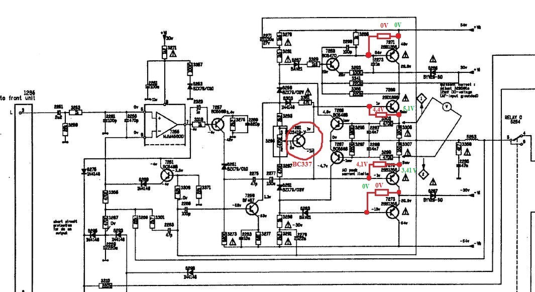

(#) metabo123 válasza reloop hozzászólására (») Márc 9, 2018 /
Szia! Nem kevés bogarászás után találtam még egy szakadt ellenállást. Csere után végre eltűnt a kimenetről a DC, és a védelem már nem tilt. Most mind a két oldal kimenetén 180 mV van. Ez már megfelelőnek mondható?
„Az alacsonytápos darlingtonok B-E helyén lévő 1 kΩ-on 1 V-nál valamivel kisebb feszültség kell essen.”
Az általad jelzett 1K-s ellenálláson 4,1, illetve 4.3V esik (mindkét oldalon ugyan az a helyzet). Ez jó lehet?
„... mit jelent a magas-pozitív és az alacsony-negatív betáp pontokra írt 0 V feszültség?”
Az ellenállás két lábán mért feszültség.
Szkóppal vizsgálva a két oldal kimenetét azonos jelalakokat látok (szinusznak szinusz, de inkább görbe sereg, ami a nullátmenetnél "egyesül" egy pontban. Mintha zajos lenne).

(#) reloop válasza metabo123 hozzászólására (») Márc 9, 2018 / 1
A 180 mV-os kimeneti egyenfeszültség több mint az elvárható, mérd meg a műveleti erősítő bementi feszültségeit, a tárgyalt rajzrészleten 5-ös és 6-os láb.
A darlingtont beültetve azonnal teljesen kinyitna a 4 V-os feszültségtől, próbáld lejjebb vinni a BC337 bázisán lévő trimerrel. Mint azt a doksi is helyesen írja a BC337 C-E feszültsége legyen 2 V, vagy valamivel az alatti érték. Míg ezt nem éred el, a végtranzisztor megsemmisülésre van ítélve.
5., 6. láb feszültsége -47mV a GND-hez képest, hasonló képen a 2., 3. lábak.
A BC337 C-E feszültséget csak 6,7V-tól 5,6V-ig tudom állítani a trimmer két végállása között.
A hozzászólás módosítva: Márc 9, 2018
A 180-47 mV melyik ellenálláson esik a visszacsatoló ágban? Testen volt a bemenet mikor a méréseket végezted?
A BC337 emittert és kollektort a kapcsolási rajz szerint ültetted be? Olyan mintha fel lennének cserélve. Ha jó a beültetés, akkor a trimmer és a két ellenállás értékét vesd össze a jó oldallal!
A kimenet és az IC 6-os láb között van egy 22k és egy 470 Ω ellenállás, ezek egyikén sem indokot 100 mV nagyságrendű feszültségesés. Egyrészt lehet gond ezzel a két ellenállással, másrészt a 220 µF kondi és a limiter (ha az) is bezavarhat.
Ha nem volt a bemenet testre zárva, akkor a 180 mV méréseredmény közönséges zajból is származhatott, ez esetben kár hibás alkatrészt keresnünk.
A kimeneti egyenfeszültséggel azért foglalkozunk, mert ez a mérték egy nagyságrenddel nagyobb, mint amit a műveleti erősítő áramkörben betöltött szerepe alapján megengedhetnénk.
A nyugalmiáram-szabályzó körben a BC337 bázisosztója 2k2 és 470 Ω + 470 Ω trimmer + ellenállás. A mért 6 V-os feszültségből irreálisan nagy bázisáram jön ki, ezért gyanakszom helytelen beültetésre.

(#) reloop válasza metabo123 hozzászólására (») Márc 10, 2018 /
Kihasználva a hivatkozási lehetőséget, a 3269?, valamint a 3355 pozíciószámú ellenállásokon eső feszültséget mérd meg!
