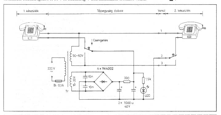

(#) Gafly válasza norbertv99 hozzászólására (») Aug 6, 2015 /
Ha tényleg csak ennyi az igény, akkor Medve mester klasszikusának helyi adaptálálását javaslom
„egy mai, digitális vezetékes telefont”
azért jó lenne ha tipuszámmal, vagy fényképpel pontositanád, mert a technológiai fejlődés azért folyamatos és nem biztos "elég régi" a mai digitális telefonod ehhez

(#) norbertv99 hozzászólása Aug 6, 2015 /
Bocsanat, kozben valtoztatok az egyik egy CB 76, a masik meg nincs meg, de valoszinuleg ugyan az. Ezt a kettot szeretenem tehat hazi telefonkent hasznalni, es ha lehet telefonkozpont nelkul, mert nem igen talaltam olcson... Es ha lehet, jo lenne ugy hogy csengetni is lehessen. Gondolom a tarcsaval ezt nehez megoldni, de van rajta (ha jol tudom a nevet), foldelo gomb. Az nekem tokeletes lenne csengetni.
De ahogy nezem amit kuldtel, Medve mester klasszikusat, az pont ehhez van kitalalva szoval koszonom szepen!
(#) norbertv99 hozzászólása Aug 7, 2015 /
Annyit szeretnek még kerdezni, hogy akkor a foldelogombot hogy kossem be, ha azzal szeretnek csengetni?
(#) Gafly válasza norbertv99 hozzászólására (») Aug 7, 2015 /
Gondolom a klasszikus "kerek" telefondugó van rajta. Ennél a középső a "föld", és az egyikhez "zár" a gomb...
Igen, klasszikus kerek dugoja van. Akkor lemerem melyikhez zar. koszonom!
(#) pucuka válasza norbertv99 hozzászólására (») Aug 7, 2015 /
Ha jól van bekötve, a pirosat zárja földre.
