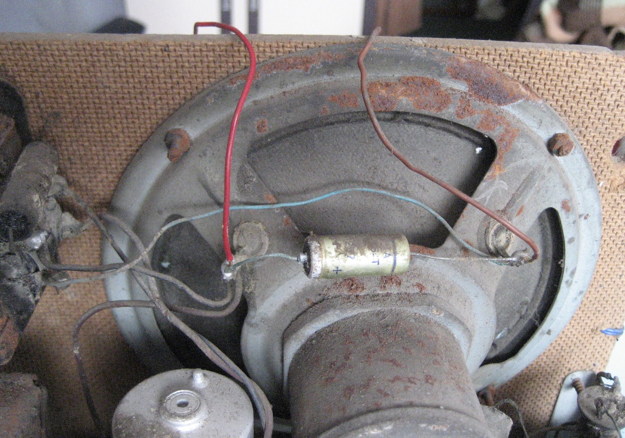

Hozzám került egy kissé megviselt Néprádió. Nem azért mutatok egy fotót, mintha még nem láttatok volna rozsdát és penészt, hanem az érdekes egyéni fejlesztés miatt. Kitaláljátok-e, mi volt a két vezeték végén, a hangszóró előtt, a textil takarásában?
(#) killbill válasza fgyj hozzászólására (») Márc 14, 2018 /
Izzó? Miért van a hangszótróval párhuzamosan egy elkó?

(#) csapeter válasza uniman hozzászólására (») Márc 15, 2018 /
...valamilyen magassugárzó?

(#) Gobe54 válasza csapeter hozzászólására (») Márc 15, 2018 /
Magassugárzóhoz soros kondi dukál. Legyen mélysugárzó és a nem látszó alkatrész talán egy tekercs.

(#) csapeter válasza Gobe54 hozzászólására (») Márc 16, 2018 /
Azt én is tudom, viszont a kondi a nagy hangszóróval van párhuzamosan. Polarizált kondit (ha jól látom) nem illik hang (váltófeszültség) útjába kötni. Ebből kiindulva, ha ennyit értett hozzá a fejlesztő, gondoltam hogy előre, meg betett egy magassugárzót, ami ugye fölösleges, mert a kondi levág minden magas frekit.
(#) csapeter válasza fgyj hozzászólására (») Márc 16, 2018 /
Talán egy kivezérlésjelző?
(#) fecameca hozzászólása Márc 16, 2018 /
Az elkó értéke nem látszik a portól.
„a textil takarásában?”
Ezzel a világító eszköz kizárva, bár akartam volna írni, hogy akkoriban csak izzó létezett. A külső hangszóró csatlakozásnak is fura helye lenne a vászon mögött. Ezennel kijelentem, hogy kizárt, hogy ott valami értelmes dolog lehetett volna. Esetleg annyira analfabéta volt az illető, hogy nem tudta, hogy a magas sugárzóval sorba kell a kondenzátor?

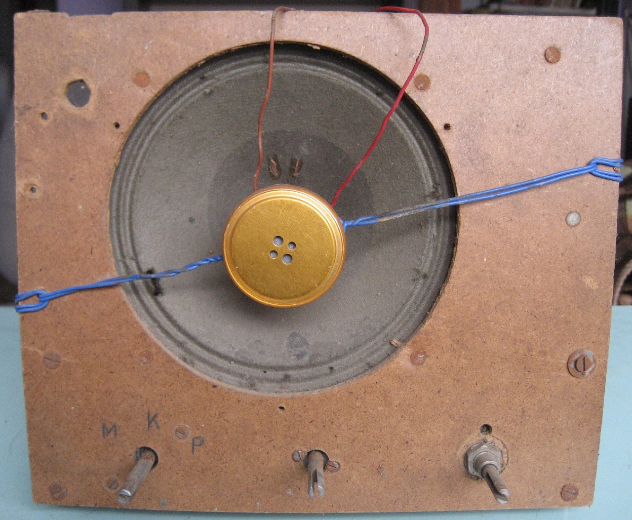

(#) fgyj hozzászólása Márc 16, 2018 /
A szerdán 20:24-kor feltett fotón érdekes kiegészítés látszik egy Néprádión. Itt az ideje, hogy megmutassam a hangszóró elejét: a 47 mikrós kondival a hangszóróhoz valaki egy régi telefonbetétet csatlakoztatott (ez a hagyományos bakelit telefonkagylók fülhallgatója volt). Nem tudom, hogy a látható kapcsolás helyes volt-e. Valószínűnek tartom, hogy talán magas hangokat akart kicsalni belőle az ismeretlen fejlesztő. Dicséretes, hogy ennyien törték a fejüket, és ilyen sokféle ötletük támadt
