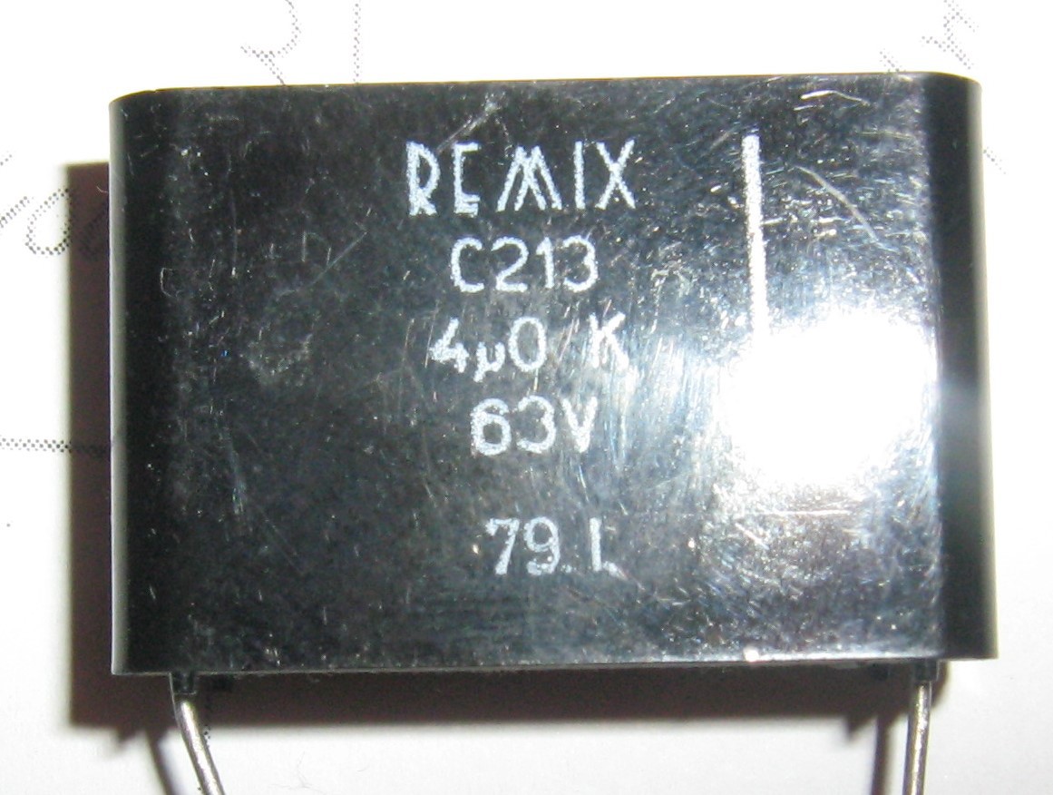

(#) frissadam hozzászólása Márc 16, 2018 /
Megépítettem a linken található kapcsolást induktivitásméréséhez.
A probléma, hogy ismert induktivitással sem sikerült helyes értéket mérnem. Hogy is kellene használni ezt a kütyüt?
(#) 13_Balu50 válasza frissadam hozzászólására (») Márc 16, 2018 /
Szerintem az Lx helyére berakod az induktivitást adsz a panelnak tápot , leolvasod a szkópról a frekvenciát majd beirod a számolóba a c 1nF . Így ha a szkóp 50kHz-et ír ki a kondenzátor 1nF akkor az Lx vagyis az induktivitás 10mH -re adódik. A te esetedben120kHz-nél 1,76 mH-re adódik.
Ha nincs igazam javítsatok ki.
A hozzászólás módosítva: Márc 16, 2018
(#) frissadam válasza 13_Balu50 hozzászólására (») Márc 16, 2018 /
Igazad van. Köszi. Egy magas sugárzó tekercséről van szó amit az én gyári 1kHz mérőm 0,2mH-nek mér. (ennek az induktivitás mérésének a képe van feltöltve 120kHz legnagyobb frekvenciával) Egy 2,2µF kondival szoktam ezt a tekercset megtoldani, hogy 5k körül vágjon magashoz. Ha a tekercs 1,75 mH lenne akkor szerintem nem működne ilyen hatékonyan az LC szűrő magas sugárzó esetén. 1,75mH nagy érték egy hangváltó tekercshez, inkább közép lenne. Vagy ennek ellenére a mostani szkópos mérés lenne a valós?
Milyen típusú a magas hangsugárzód van, nekem MNC meg SAL van itthon, megmérhetem ha a tiéd is ilyen.Egyébként szerintem a 2,2µF-os kondenzátor nagyméretű ( pólus nélküli) jó a magas hang vágáshoz.
Azt mérnéd hogy milyen váltó tekercsed van? Van SAL és MNC ringem is. Minél kisebb annál hamarabb zörög 1 k magasságban egy ekkora tekercstől. SAL DP35 pl jó teszt lehet ilyenre.
