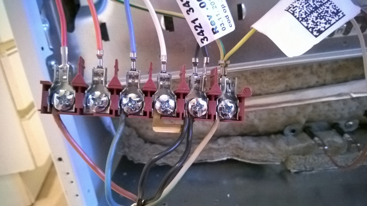

(#) Rudiur hozzászólása Dec 16, 2017 /
https://www.kephost.com/image/ECfN
https://www.kephost.com/image/ECfK
Sziasztok! meg tudná mondani valaki színkód szerint,hogyan lenne érdemes bekötni ezt a tűzhelyet?
zanussi zcv540g1wa
(#) gyuszo válasza Rudiur hozzászólására (») Dec 16, 2017 /
Az 1, 2, 3, ( szinesek ) csatlakozót a 3 fázisra. A 4 és 5.,( fekete és fehér ) ami össze van kötve az a Nulla.
Az utolsó zöld-sárga a védőföldelés.
(#) Rudiur válasza gyuszo hozzászólására (») Dec 16, 2017 /
A 3 fázist és a Nullát ki tudod mérni ?

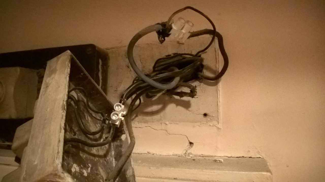

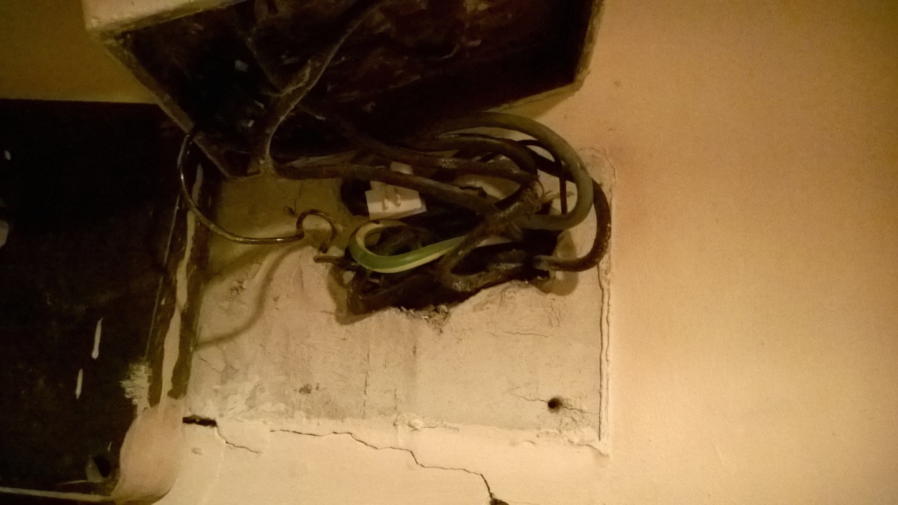

Nem tudom,ez jelent-e valamit,ez a "bejövő" ág
de van egy kis gáz,mert csak egy fázis működik
akkor az villanyszerlő inkább,ugyi?
a rendszer nagyon ősöreg,ha jól emlékszem összesen bír tíz ampert
Szerintem inkább hívj villanyszerelőt, ha nem akarsz kárt tenni a tűzhelyben és magadban.
Az összesen 1 fázis és 10 A nagyon kevés.

(#) Tyutyu 49 válasza Rudiur hozzászólására (») Dec 17, 2017 /
Semmiképp ne próbáld bekötni és elindítani!!! Ez így élet,és tűzveszélyes! Már ne is haragudj azzal a textil szigetelésű vezetékkel ami betápnak néz ki és az EB-s kismegszakítókkal mit akarsz? Az csak arra jó,hogy a házat felgyújtsa.Mi a megoldás? Villany szerelő,és újra szerelni legalább ezt a részt,de inkább az egészet.Ilyeneket szoktam gondolkodás nélkül kitépni a falból ha rám bízzák
(#) gyuszo válasza Rudiur hozzászólására (») Dec 17, 2017 /
Az az érzésem, hogy korábban sem a tűzhelyed romlott el, főleg nem egyszerre az egész.
A másik meg az, hogy sem 3 fázisod, de még kettő sincs, csak 1, amire két darab 10A -es kismegszakító van téve, tehát csak 2 áramköröd van, amiből most az egyik megadta magát.
