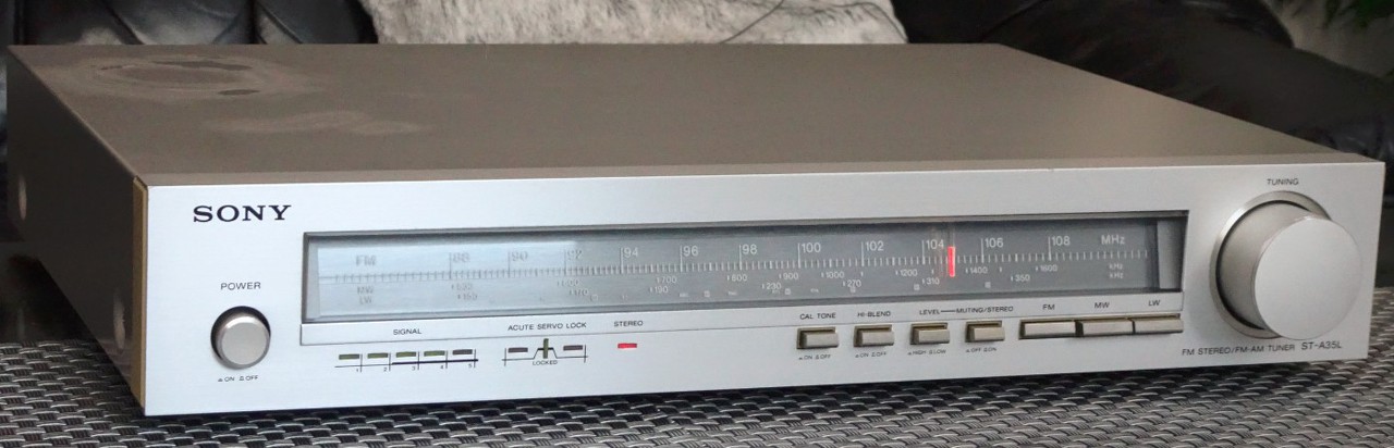

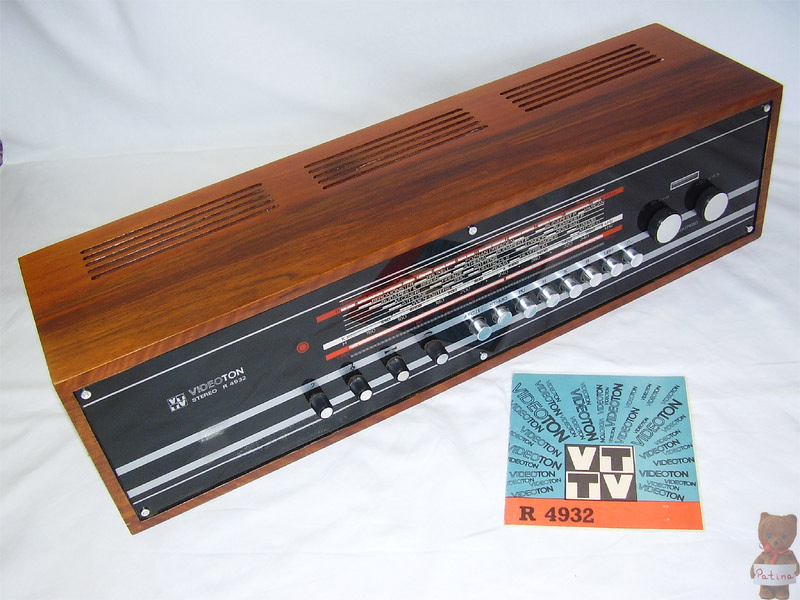

(#) tommeeka hozzászólása Márc 19, 2018 / 1
sziasztok,
olyan problémával fordulnék hozzátok, hogy van egy Videoton R4932-es csöves stereo rádióm és vettem hozzá egy Sony ST-A35L típusú rádió tunert(amit még rendbe kellett raknom, mert skálaizzója kiégett, olyat kapni már nem lehetett, illetve a sávválasztó kapcsolója tönkrement, de ezeket nagy örömömre sikerült megoldanom ) .
Az a lényeg, hogy amikor rákötöm a videoton bemenetére a rádiót (mindenféle kapcsoló variációt kipróbálva) sajnos nagyon halkan szól a rádió.. Ez azért van mert túl gyenge a kimeneti szintje a tunernek? vagy esetleg hibás?
Esetleg, ha lenne valakinek a sonyhoz egy leírása, azt megköszönném.
köszönöm előre is a segítséget
(#) hobbyjani válasza tommeeka hozzászólására (») Márc 19, 2018 /
Próbáld ki más erősitővel és ha megy,akkor érzéketlen a VT erősitője,akkor kell épiteni hozzá egy előerősitőt pl valamilyen dual OPA-val,vagy tranzisztorokkal.

(#) Janó bácsi válasza tommeeka hozzászólására (») Márc 20, 2018 /
Én azt sem nagyon értem, minek egy működő rádió elé, egy másik rádiót kötni. De legyen. Valószínűleg el van kötve a csatlakozó. A VT-nek DIN bemenete van, ami 0.5V-on jár, a Sony -nak meg RCA kimenete, ami 1.5 V-os. Tehát ha jó a Sony kimenete, akkor nem hogy gyengébb, hanem háromszor erősebb jel jön le, amit még majd osztani kell, hogy ne vezérelje túl a VT rádió bemenetét. Persze ez hangszín problémát is okozhat, az osztót majd kompenzálni is kell a magas hang kiesés miatt.

(#) tommeeka válasza Janó bácsi hozzászólására (») Márc 20, 2018 /
köszi a választ,Igazából még a ccir-oirt átalakítót nem volt időm bedobozolni, keleti URH-n meg nem jön be sokminden..na meg azt gondoltam, hogy veszek egy analóg rádió tunert, ami talán jobb, mint a régi csövesek és addig meghajtatom vele.. Így akkor ez nekem sajnos nem fog összejönni.. Egyébként telefon audio kimenetről tökéletesen működött a videoton..
Normális antennát is beszereztem, szóval apránként minden

(#) hobbyjani válasza tommeeka hozzászólására (») Márc 20, 2018 /
Akkor hibás a tuner nem ad ki elég nagy jelt

(#) Stewe válasza hobbyjani hozzászólására (») Márc 21, 2018 /
Esetleg az illesztést is meg lehet nézni, nem terrheli-e le túlságosan a tuner kimenetet. Mérni kell összekapcsolva, és szétválasztva is.

(#) fecameca válasza tommeeka hozzászólására (») Márc 21, 2018 /
Van benne muting áramkör is. Mérni kellene kimenőjelet, illetve hogy a muting nincs-e valamiért némításban leragadva. Másik erősítővel kipróbáltad már azt a tunert? A Sony service manualja az elektrotanyáról letölthető:service-manual Én is abból vettem ki ezt a rajzot.
