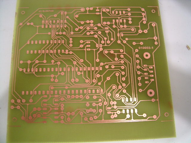

(#) imbra hozzászólása Ápr 29, 2008 /
Üdv Mindenkinek!
Itt egy kép, a saját készítésű Nyák-ról, nem a legjobb felvétel. Gyári fotólakk felvitel. A rajzot pauszra nyomtattam két példányban egymással ragasztottam össze a négy sarkánál. Napon levilágítottam üveglappal fedtem le. Majd TN140-el előhívtam ahogy a leírásában van, TN150-el pedig lemarattam. A vonalak 0,25mm-esek, elsőre sikerült, sehol egy szakadás.
Köszönet ennek a portálnak, végigolvasva a hozzászolásokat, én így csináltam meg!!!
(#) kaqkk válasza imbra hozzászólására (») Ápr 29, 2008 /
Gratulálok nagyon szép ! Hány éve gyártasz nyákot?
(#) imbra válasza kaqkk hozzászólására (») Ápr 29, 2008 /
Kössz! Őszintén bő egy éve, de eddig vasalásos technikával csináltam de azzal ilyen vonalvastagsában sehogy nem jött össze. Pedig nagyon sokszor próbáltam. Fotós eljárásban ezaz első. Nem gondoltam hogy ilyen jó lesz, úgyhogy mehet sorozatban.....
