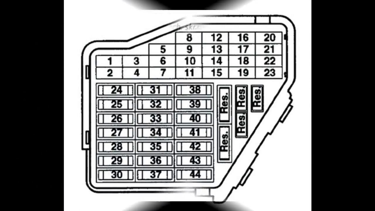

(#) r26 válasza teodor hozzászólására (») Márc 28, 2018 /
Szia . Komplett tükröt cseréltem . / Bolti originál / Kiment a 38. sz 15 A-es bizti. Nem merem kicserélni mert próbálkoztam vele ,de amperszagot éreztem. most a két első ajtó központi zár a tükrök és az üzemanyagbetöltő ajtó nem működik.
Előre is köszönöm a segítséget !
(#) teodor válasza r26 hozzászólására (») Márc 28, 2018 / 1
Szia, én a helyedben a tükör kapcsolóról lehúznám a csatlakozót és raknák be új biztositékot, megnézném a tukor felszerelésekor nem csipódott-e be a vezeték.
