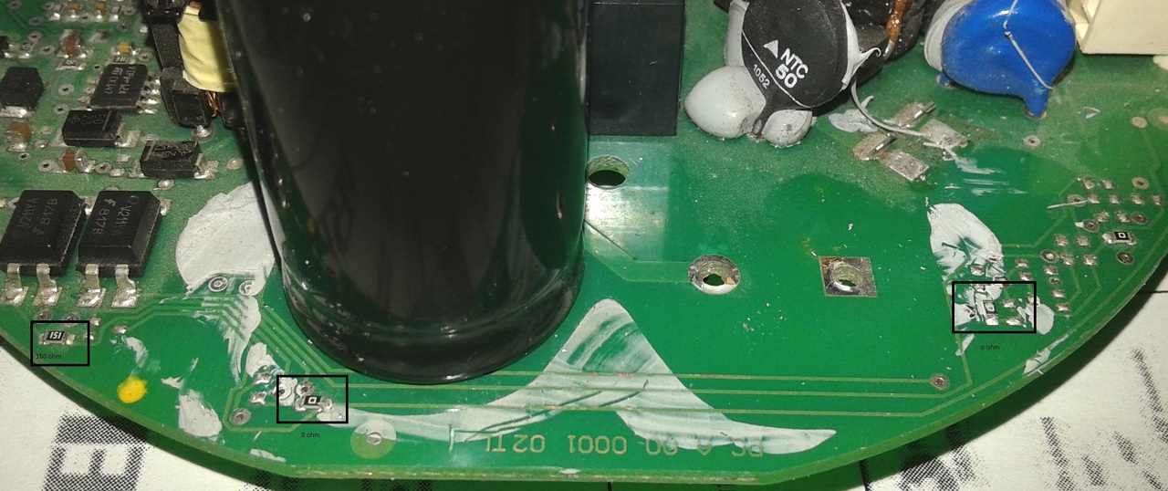

(#) Dino71 válasza Ambavir hozzászólására (») Márc 13, 2018 /
A két nagy elko kondi alatt megkerested az ellenállást amit írtam???? Ott kell lenni a szilikon alatt.
A hozzászólás módosítva: Márc 13, 2018
(#) Dino71 válasza Dino71 hozzászólására (») Márc 13, 2018 /
Itt van a kép. Ezt ellenőrizted?
(#) Ambavir válasza Dino71 hozzászólására (») Márc 13, 2018 /
Még nem. Másikkal volt elfoglalva.
De köszönöm, meg fogjuk nézni.
(#) csehattila2 válasza Ambavir hozzászólására (») Márc 14, 2018 /
"A kiöntésben "0" feliratú SMD ellenállásokat keress!"
(#) stevepapa válasza csehattila2 hozzászólására (») Márc 14, 2018 /
Nem mindegyik változatban van az említett ellenállás. Ezen motorok többsége, eeprom, illetve pic hibás. Néhányat sikerült az említett ellenállás cseréjével megoldanom, valamint az optó cseréjével amire az ellenállás megy. A tapasztalatom az, hogy amelyik egypillanatra megmozdul bekapcsoláskor annak ellenállás problémája van. Ezeknél amelyikben van relé azt is hallani működni. A relét nem kell piszkálni, egy ellenállást "söntöl", a lágyabb indítás mitt van szerepe.

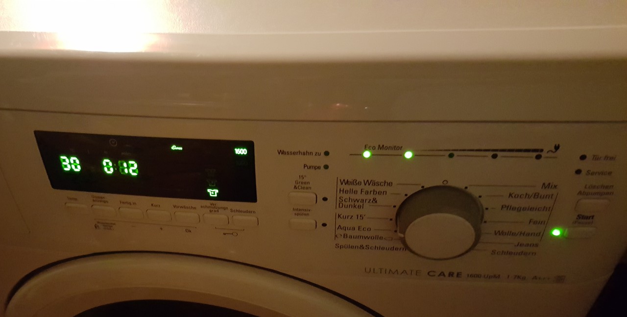

(#) kisspistajozsef hozzászólása Márc 14, 2018 /
Adott egy Elektra Bregenz TKFS1300 szárítógép, ami bekapcsolást követően villogtatja a TROCKNEN és START gombot, majd hangjelzést is ad folyamatosan. Nem találtam hibaleírást, hogy mi lehet ez, esetleg tudna nekem ebben segíteni valaki?
VIDEÓ a hibáról
Ajtó be van téve, nem látni semmit különöset rajta. Köszönöm a válaszokat előre is!

(#) kisspistajozsef válasza kisspistajozsef hozzászólására (») Márc 19, 2018 /
Megoldódott!!!
Egy vékony vezeték steckere csúszott le a módváltó gombról, így nem tudta, milyen fokozatban van. Visszadugva működik hibátlanul!

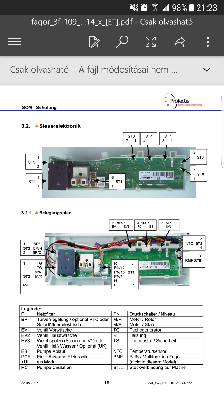

(#) Ambavir hozzászólása Márc 19, 2018 /
Utóbbi napjaink eredménye.
Miatta nem foglakoztunk a Bauknechttel...
Fagor, V 4-es panellel.
F08 hibakód: tachosignál.
Mellékelt panel TG bemeneténél sem tovább semmi. Sem triak, sem tacho.
Túloldalon, NTC csati után átvezetés szakadás. Beljebb. Nagyítóval két napig kerestük.
Semmi más baja nem volt.
Azóta jobban fűt és gyorsabban reagál. Szó szerint felélénkült a gép.
Ja. Egyszercsak elindult. Párom lepucolta a szénport aztán újra hiba. Úgy látszik, az tartotta müködésben.
Utána jött a monstre keresés.
