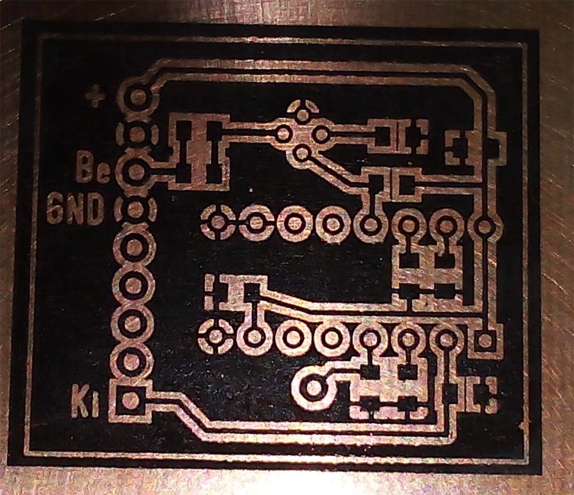

(#) RoliNyh hozzászólása Márc 20, 2018 /
Jól értem, hogy ennél a módszernél csak egy egyszerű mattfekete festékszóróval van lefestve a panel,
és a lézerrel távolítja el a felesleges festéket? A lézer hullámhossza hány nm -es lehet?
Mondjuk nekem az elején a panel zöld színűnek tűnik...
(#) Bakman válasza RoliNyh hozzászólására (») Márc 21, 2018 / 1
Kicst zavaros de ha jól láttam, az a zöld valami csak lézer teszt. Az már más kérdés, hogy szemmel láthatóan igen görbék a vonalak, a tervezés is hagy némi kívánnivalót maga után valamint a festék eltávolítása is melós.

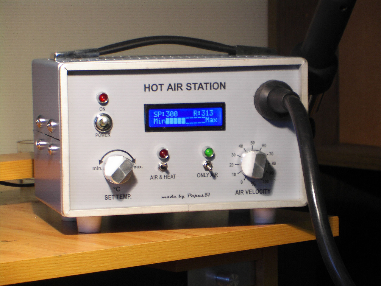

Előlap és nyák lap:
