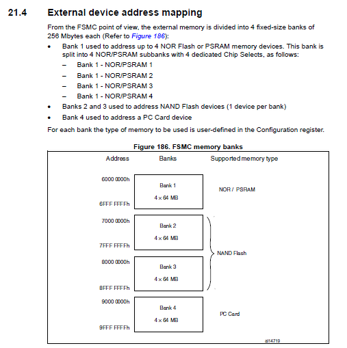

Srácok, STM32F103-as MCU-val szeretnék egy külső SRAM-ot kezelni.
1MB-os memória van rajta, próbálkozom a gyári könyvtárával, de valamiért nem tudom működésre bírni. Valamit csinál, de az nem jó, ellenőrzésnél is elhasal.
Gyári fejlesztőpanelt használok, ilyet: Bővebben: Link
Nincs véletlen valakinél elfekvőben egy működő (tesztelt) példa program?
3 napja kínlódok vele, de nem jutok előre, vagy elnézek valamit vagy csak simán nem jó a gyári konfigurálás.
Előre is köszi..
// General FSMC configuration

Ezt a kódot ezzel a fejlesztőpanellel használtam:
https://www.waveshare.com/product/mcu-tools/stm32/open/open103z-pac...-a.htm
Az oldal alján találsz linket a kapcsolási rajzhoz ha szükséges. A hozzászólás módosítva: Ápr 1, 2018
Sajnos egyelőre ugyan azt csinálja mint az én kódom..
A linker állományt hol találom amúgy?
IAR Embedded Workbench-et használók, abból is a 7.60-as verziót.
Fogalmam sincs, sohasem használtam IAR workbenchet.
Megvan valahol a kapcsolási rajza a fejlesztőkártyádnak?
Neten biztos van,de nekem nincs hozzá, de mivel FSMC gyári könyvtárát használom, mennie kellene. Integrálva van rá az SRAM.
Közben megtaláltam: Bővebben: Link
Csatolom a kódomat:

Nem igen értem mi lehet a gond.
Ha megnézed a kapcsolási rajzot, akkor látszik, hogy az FSMC_NE2-re van kötve az SRAM (nálam az FSMC_NE3-ra volt). Ezért a kódodban rosszul konfigurálod a memóriát.
mindenhol FSMC_Bank1_NORSRAM3 => FSMC_Bank1_NORSRAM2
cím változás 0x68000000 => 0x64000000
és természetesen a PG9-et kell konfigurálni nem pedig a PG10-et.
Igen, igazad van, ezt nem vettem észre..
Át írtam G9-re, így az NE2-re került a ChipSelect.
A memória nem tiszta.
Hová kell az mutasson?
Nem értem a felosztást, hogy melyik mire kell mutasson.
Nézd meg a mellékelt képet. Látszik rajta, hogy attól függően milyen hardvert csatlakoztatsz az FSMC-n keresztül, különböző memóriacímeken lehet elérni. Az SRAM-ot (és pl. az LCD-t is) a 0x60000000 területre osztja le. Azonban tovább bonyolítja, hogy ezt a területet is 4db 64MB-os részterületre osztja fel, annak függvényében melyik chip select-et használod. Mivel a hardvered az NE2-t használja ezért a memóriád a 0x64000000-os címtől lesz elérhető. Ez azért hasznos, mert akár 4db SRAM-ot (vagy egyéb hardvert) is csatlakoztathatsz egyszerre (sőt, nagy sebességű logikai kapuval és a nem használt address line-ok segítségével még többet is ). A hozzászólás módosítva: Ápr 1, 2018
Igen, rá is varázsoltam, de system halted-re kiáll a program, amikor írni akarok a területre.
Lehet még valami nincs a helyén?
Értem már, a memória elosztást.
Milyen memóriád van a vason ténylegesen?
