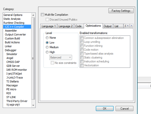

Próbáltad különböző optimalizációs szintekkel? Nekem volt egy hasonló WTF esetem külső SRAM használatakor, amikor az -O2 esetén mindenféle fura hibám volt, míg -O1-el tökéletesen működött.
Érdemes lehet még assembly-ben léptetni a kódot és figyelni a regisztereket, illetve milyen utasítások is hajtódnak ténylegesen végre.

Nekem sosem volt még problémán az 50MHz-es móddal. Viszont ez lehet további időzítési hibát okozhat. Innentől kábé nekem is elfogytak az ötleteim.
Ja igen, még valami. Ne használj -O1-nél nagyobb optimalizációt (bár az IAR-nek gondolom nem GCC alapú a fordítója).

Alapon van az optimalizáció.
