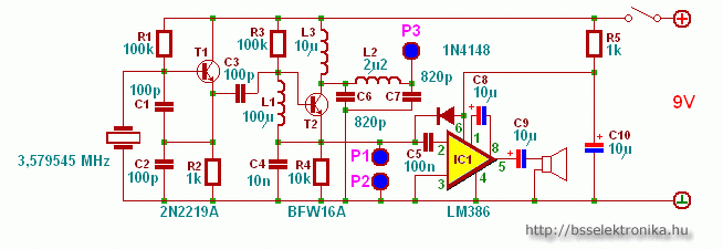

(#) szikorapéter hozzászólása Jan 2, 2022 /
Sziasztok. Segítséget szeretnék kérni (tény nem vagyok matek zseni).
Szeretnék készíteni 2db induktivitást az egyik 2,2uH a másik 100uH. A kapott végeredményt mérni tudom van műszer csak a képlet használata nem nagyon megy.

(#) ferci válasza szikorapéter hozzászólására (») Jan 2, 2022 /
Inkább a lehetséges formát rajzold, csatold be, nekem pl. a Pixie nem mond semmit sem.
Még a huzal mérete se mindegy esetleg.
A hozzászólás módosítva: Jan 2, 2022
(#) szikorapéter válasza ferci hozzászólására (») Jan 2, 2022 /
Ebbe a kapcsolásba kell, szerintem ez sima légmagos.
A 2u2-höz és a 10 uH-hoz használd a segédprogramok légmagos számolását.
A fizikai méretnél alkalmazkodj a helyhez ( hossz, átmérő ) és így variáld a menetszámokat, hogy megkapd a képlet eredményét.
A 100 uH-hez jó lenne egy kis AL=100-as fazékmag, 31-32 menettel- de ez meg attól függ, miféle vasad van.
Fazékmagot nem találtam de gyűrűt ha az jó akkor van egy ekkorka: belső átm.:4,2mm külső átm.: 6mm , magasság 2,1mm
Fazékmagot minden esetre keresek de szerintem ilyen kicsiben nem nagyon akad.
OKé, a gyűrű is jó talán... alapban tekerj bele pl. 20 menetet és mérd le, aztán lehet korrigálni.
A menetszámmal négyzetesen nő vagy csökken az L.
A kicsiknek mi a max mérete? Lehetséges hossz és tekercs átmérő?
Hát mivel sajnos előre terveztem le a panelt aztán vettem észre hogy ezekből hiány van így olyan hosszra 1cm körül van hely, magasságra viszont fér bőven, átmérő olyan 5mm fér el.
2u2: 5 mm=d, hossz 10 mm ( állítva lenne ) és 33 a menetszám.
10 u: ugyanezekkel a méretekkel 71 menet, szintén állítva.
Papír cséve műanyagon, leméred ugyanott ( ezért kell a műanyag ) és ha stimmel, leragasztod és lehúzod a műanyagról.
2-3 mm-es ferrit hernyóval ( vagy darabbal ) tudsz pozitívba korrigálni.
Köszönöm akkor a 2,2uH nem lesz nagy dolog, maximum készítek neki egy papír csévét.
