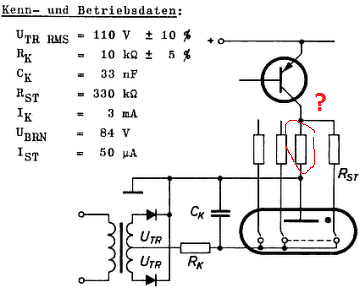

Az a kérdésem volna hogy a példa kapcsolásnál a pirossal bekarikázott részen lévő ellenállásnak mi a szerepe? Odáig már eljutottam hogy a csövet be tudtam üzemelni, ha 5 voltot adok a lábaknak akkor szépen begyújtanak a lábaknak megfelelő számok.4017-es icvel szeretném meghajtani.

(#) Gafly válasza madzagos hozzászólására (») Ápr 7, 2018 / 1
Azt értem hogy nem érted, mert szerintem sem OK a dolog. Bár ha meglenne a többi része is, akkor talán. De hagyjuk is, szerintem inkább ebből az adatlapból indulj ki: ZM1050
Az általam fontosnak tartott részekből csináltam egy nyers fordítást (hátha másoknak is jól jöhet még):
„A cső elsődlegesen tranzisztoros vezérlésű áramkörökhöz készült.
A pulzáló tápfeszültség (célszerűen félhullámú szinusz) a tiszta molibdén katódok egyikének fénylését eredményezi. A pozíciót az határozza meg, hogy melyik indító (starter) elektróda feszültsége magasabb pár volttal a többinél.
Indító (starter) ellenállás: 330 KOhm, (minimum 100 KOhm, maximum 470 KOhm)
Indító (starter) elektróda feszültség: 5 V, maximum 30 V.
Indító (starter) elektróda áram: 50 uA
Az egyenirányított tápfeszültségen nem lehetnek tüskék. A 33nF-os sönt kondenzátor ezt a célt szolgálja.
Az indító (Starter) ellenállást a csőfoglalat közelében kell elhelyezni.”

(#) madzagos válasza Gafly hozzászólására (») Ápr 7, 2018 /
Az adatlap nekem is megvan az összes elérhető dokumentum meg van. Tranzisztorral lehet kapcsolni a szegmenseket. A 4017 -tel szeretném meghajtani. Összekötöttem a 4017 kimeneteit de a számok random módon működnek. Nem az ic kimenetének megfelelően. Szerintem a kérdéses ellenállás a földre húzná a nem használt lábat.

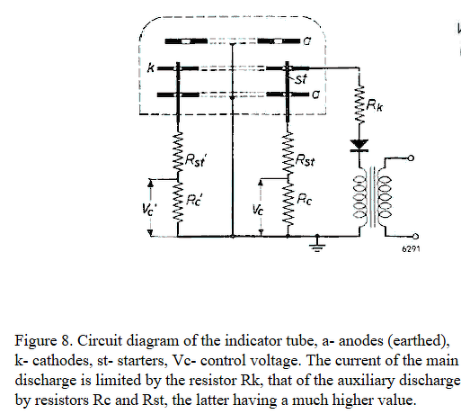

Igen, csak kicsit szerencsétlenül van rajzolva, mert az nem derül ki, hogy az összes többinél is kell.
Ez talán jobb leírás.
Kicsit csalóka, hogy az anód van földön, és katód kapja a negatív nagyfeszültséget.
A mellékelt kivágás szerintem jobban átlátható...
