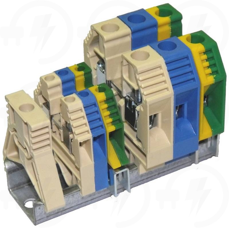

(#) bakos13gab hozzászólása Ápr 10, 2018 /
Olyan technikai tanácsot szeretnék kérni, hogy durván sodrott, szektor alakú, 35mm2-es EAYY-J eret hogyan végződtessek egy HLAK fővezetéki sorkapocsba? Indokolt érvéghüvely használata vagy nem? Kaptam többféle tanácsot már, többen érveltek mellette, hogy felesleges hüvelyezni. Problémás is lenne, nekem krimpelőm csak 10mm2-ig van.
(#) Bakman válasza bakos13gab hozzászólására (») Ápr 10, 2018 /
Én eleve nem kötnék ilyen vezetéket ilyen sorkapocsba. A csavar be tud menni az erek közé (mindegy, hogy van-e érvéghüvely vagy nincs), nem szorítja le az összeset.
(#) bakos13gab válasza Bakman hozzászólására (») Ápr 10, 2018 /
Értem, akkor mi lenne a megoldás?
Ebben a sorkapocsban a csavar majdnem kitölti a teljes keresztmetszetet.
Tudom, de akkor is nyíró hatása van, alumíniumnak nem is kell több. A melléklet szerinti sorkapcsot javaslom inkább. Van több, hasonló kivitelű, méretből is van választék bőven.
Á, lifteset. Van ez 35mm2-ben is?
Nem fog rajta nagy áram folyni. A betáp 3x16A és egy kisebb családi ház.
35-össel hetente dolgozom de van 50 mm2-es is. Nálunk, ipari környezetben, nem is engednek más típust használni, függetlenül attól, hogy milyen vezetéket szánunk bele (természetesen a megfelelő méretűt kérik).

(#) Bakman válasza bakos13gab hozzászólására (») Ápr 10, 2018 / 1
Szerintem nem szivattad meg magad, a gazdát sem. Sőt! Az esetleges későbbi bővítéskor jól fog jönni, a távolság miatt is jó, egyedül a megfelelő sorkapcsok beszerzése lesz az extra.
