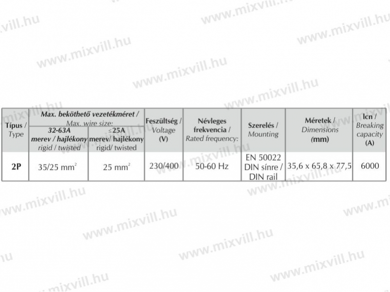

(#) bakos13gab válasza sámli hozzászólására (») Ápr 10, 2018 /
Én érteném a segítő szándékot, de az ember feltesz egy technikai kérdést. Tök véletlenül beírom, hogy 10-essel megyek tovább és szét trollkodnak. Nem tudtam eldönteni, hogy a szövegértéssel van gond egyeseknél vagy ennyire szakmaitlan, hogy nem lehet ezt megemészteni?
(#) elektroncso válasza bakos13gab hozzászólására (») Ápr 10, 2018 / 1
Én úgy tudom, hogy a védelmet mindig a leggyengébb láncszemhez kell méretezni. Szóval ha sorba kötsz egy 35mm2-es és egy 10mm2-es vezetéket akkor a védelmet a 10mm2-hez kell igazítani. Ha a szakasz előtt akkora biztosíték van, hogy a 10mm2-t ne lehessen túlterhelni akkor szerintem semmi gond.
(#) bakos13gab válasza elektroncso hozzászólására (») Ápr 10, 2018 /
Szerintem is ez a helyzet. Az még lehetne, hogy egy ipari létesítmény stb. és ha nem nézi meg senki mire köt rá, lényegében a 35mm2-es vezetékre ráadhatna 70A-t is, de ez elég szélsőséges helyzet és itt ilyen nem is fordulhat elő. Még az is eszembe jutott, hogy párhuzamosan kapcsolom a két berakott kábelt a kisebb disszipáció miatt. Na ez már totális csőd volt másoknál.
Kérdem én, ha mindkét kábel elbír 50A felett bőven, akkor mi lenne baj 16A esetén? De persze tudom, hogy ilyenkor normál terhelésen a kisebb leég idővel.
Ipari létesítmény? Jó vicc. Múltkor lett lehúzva egy ipari létesítmény betápja, 4x150mm2-es Al földkábel. Bent az épületben keresztmetszet csökkentés 16mm2-re! Kint a 150mm2 bekötésénél a fogyasztásmérő szekrényben 25A-es főbiztosíték lett feltéve. Na azt volt szép bekötni. És hogy miért? Akkor építkeztek, ahhoz elég volt 3x25A de ha már építkeznek lefektették a végleges betápot is.
(#) papo69 válasza bakos13gab hozzászólására (») Ápr 11, 2018 /
Mért nem viszed be az elosztóba a földkábelt? Tudom macera, de azért az lenne az igazi.
(#) gyuszo válasza bakos13gab hozzászólására (») Ápr 11, 2018 /
A földkábel fogadójába érdemes lenne mégis betenni egy ilyet, akár leválasztás céljára is.
Sok az a 75 m. Így a sorkapocs helyett is megfelel.
Azért a 32 A-est ajánlom, mert ebbe beköthető a 35 mm2 vezeték.
A hozzászólás módosítva: Ápr 11, 2018
(#) bakos13gab válasza papo69 hozzászólására (») Ápr 11, 2018 /
Ez részben egy kész helyzet. Az előszoba 2 éve lett felújítva. akkor előkészültem több dologgal, mert még nem lehetett tudni, hogy 1 év múlva vagy csak 10 év múlva lesz új csatlakozás kiépítve. Nem akarom szétvésni újra a falakat.
3x12-es elosztó van beépítve. 4x35mm2-es vezetékeket el nem tudom képzelni, hogy zsúfolnék ott be.
