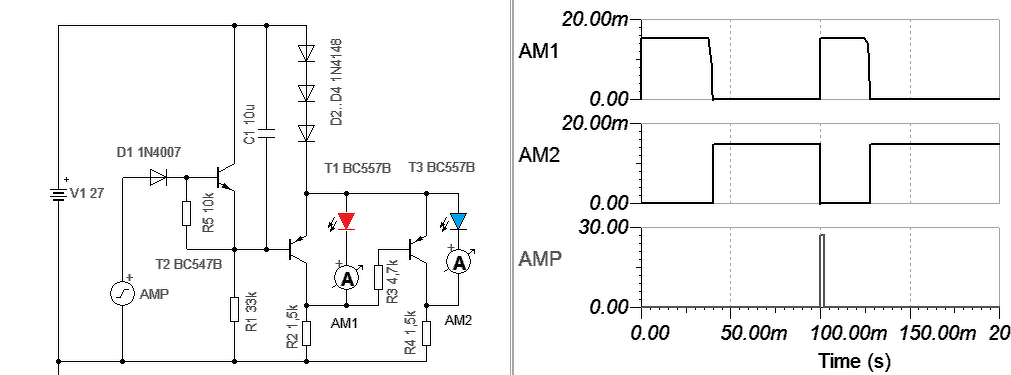

(#) game4812 hozzászólása Ápr 1, 2018 /
Kellemes ünnepet mindenkinek!
Tranzisztoros segtséget kérnék, annyiról lenne szó, hogy egy RGB LED (közös anódos és katódos is van kéznél) kéket világtana folyamatosan, amíg be van kapcsolva a készülék, de ha a clip jelző áramkörtől jelet kap, akkor a piros felvillanna, az nem lenne baj, ha ilyenkor lila lesz, mert a kék is világít, de jobb, ha kikapcsol a kék, kb. erről lenne szó:
  1. if (clip==1) {digitalWrite (piros, HIGH); digitalWrite (kék, LOW);}
  2. else {digitalWrite (piros, LOW); digitalWrite (kék, HIGH);}
Itt próbálkoztam modellezni (a 26V kapcsolóval lehet a clipjelzőt ki-be kapcsolni), de eddig nem sikerült, tudtok segteni, hogy milyen kapcsolásra van szükségem?

(#) proli007 válasza game4812 hozzászólására (») Ápr 1, 2018 / 1
Hello! Ez ilyen digitális fertőzés, hogy C-ben írod le a Led működését? De ha már ilyen penge vagy, hol van a kondi a programból?
De elfelejtetted, hogy A kondidban a töltés megmarad, az első tranyó meg lezár, akkor a bázis-emitterére -26V fog jutni, annak pedig ne szabadna -5V-nál több lenni. Bekapcsoláskor, a kondi feltöltődése pedig, tönkre teheti a PNP bázisát.

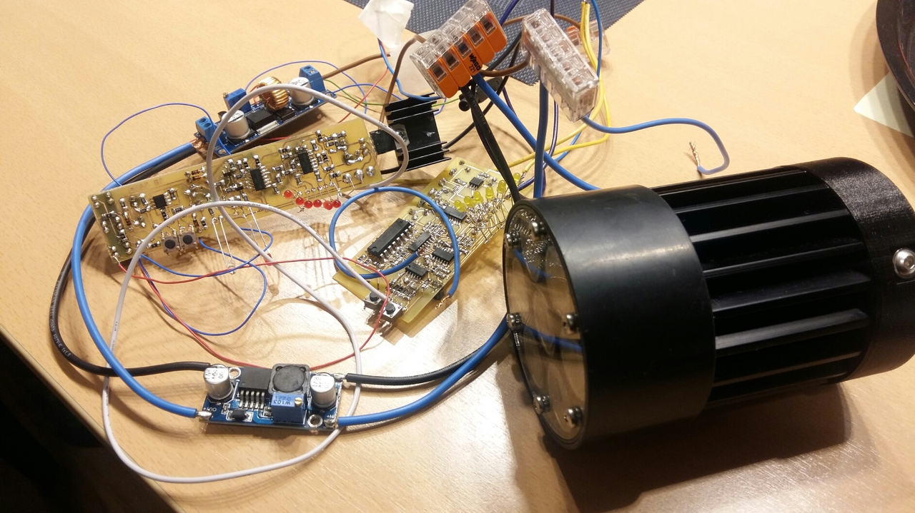

(#) zoka válasza proli007 hozzászólására (») Ápr 1, 2018 /
Szia! Köszönöm, megoldom így. Egyébként megépítettem az általad tervezett zseblámpa vezérlőt:
EZT
Nagyon jól működik, még csak tesztelgetem, és ez az akku védelem is ehhez lesz, mert 4Ah-s Makita akksiról fog menni, az pedig nem olcsó! Majd ha készen lesz, még beszámolok róla
A hozzászólás módosítva: Ápr 1, 2018
(#) zoka válasza zoka hozzászólására (») Ápr 1, 2018 /
Itt tartok!
(#) proli007 válasza zoka hozzászólására (») Ápr 1, 2018 /
Akkor minek a relé? Le lehet állítani a kapcsolóüzemű tápot is relé nélkül.
A LED vezérlő áramkör áramkorlátja nem képes levenni kb. 30mA alá a kimenő áramot, hiába kap 0mV-os vezérlőjelet. A LED-ek még ilyen kicsi áramtól is vakítóan világítanak.
A vezérlő másik potija a feszültség állító, ezzel akár 0-ra is levehető a fényerő. Ezt használom ki, relékkel kapcsolgatva, így nem kerül közvetlen kapcsolatba a két áramkör, ez egyrészt a fény ki/be a villantó, illetve a tompított funkciót is ellátja. Lehet, hogy túl bonyolítottam, de működik. A relé 100mW-os fogyasztása, már elenyésző ahhoz képest, hogy maxon 40W a teljes fogyasztás. Hozzáteszem, ez zseblámpa, és úgy 40W ! A tesztek során 30%-al túlhúzva a LED-et, 50W-ot is felvett a labortápból a meghajtó.

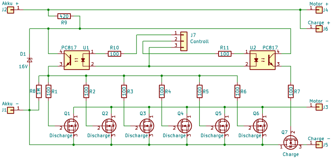

(#) RoliNyh hozzászólása Ápr 2, 2018 /
Helló!
Kérnék egy kis segítséget. Van ez a kapcsolás amit most dobtam össze. A feladata egy akkucsomag töltés és kisütés tuláram védelme lenne. Az akku feszültsége 37V-63V között változik a merültség függvényében. J1/J2 csatira megy az aksi, J3/J4 csatin megy a terhelés, J5/J6 csatin jöhet be a töltés. Persze a terhelés és a töltés csak akkor "mehet" ha a J7 csatin érkező jel ezt engedélyezi,
az optocsatolókon keresztül.
Szóval én úgy gondoltam, mivel a feszülség elég széles tartományban változik, valamennyire szabályozni kellene a kapcsoló FET -ek (Q1-Q6) vezérlőfeszültségét, ezért tettem bele a D1 16V -os zénert,
melynek az R9 az előtétellenállása. A megadott 420Ω értékkel 40mA van beállítva jelenleg,
egyébként az optocsatoló maximuma 50mA.
Az R1-R6 ellenállások ezt egyenlő részben osztják el a kapcsolóelemek részére. Az R8 pedig azért került be, ha "tiltva" van a terhelés a kimeneten, akkor a FET -ek GATE lába le legyen húzva testre. Igaz ez így közös megoldás, nem tudom érdemesebb lenne -e külön betenni mindegyik GATE -re lehúzóellenállást?
A Q7 elvileg a töltést tiltaná ha szükséges, de most azon gondolkodom, hogy lehet az nem is kellene, ugyanis az akkucsomag elég nagy kapacitású lesz, kb 10-15Ah, a töltő pedig csak max 5-6A áramot képes leadni...
Volna valami javaslatotok, hogy mit érdemes/kell változtatni ezen a rajzon,
vagy megfelelően működőképes lenne ez így?
