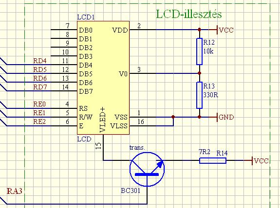

(#) Csaplar hozzászólása Máj 15, 2008 /
Tudnátok segíteni, hogy a háttérvilágítás ki/be kapcsolását jól oldottam e meg?
Nem akarom elfüstölni a kijelzőt (EW20400YLY)...
Üdv.:
Zoli
(#) source2 válasza Csaplar hozzászólására (») Máj 15, 2008 /
hi
PNP tranyót használj, vagy NPN és akkor az Rkorlátozó(R14) ellenállás egyik vége a Vcc-re másik vége a VLED+ra megy, a Vled- pedig az NPN tranyó kollektorára, az emitere pedig a GND-re.
+ Rbázis ellenállást is használj pl 10k.
üdv
(#) Csaplar válasza source2 hozzászólására (») Máj 16, 2008 /
Így gondoltad? Nem vagyok túl jó elektronikából...
Miért kell olyan nagy ellenállás? Nem elég egy 1K-s?
Köszi szépen!
(#) source2 válasza Csaplar hozzászólására (») Máj 16, 2008 /
hi
Igen jól rajzoltad, ha nincs 10k ellenállás az 1k is jó lesz.
üdv
Oks, köszi!

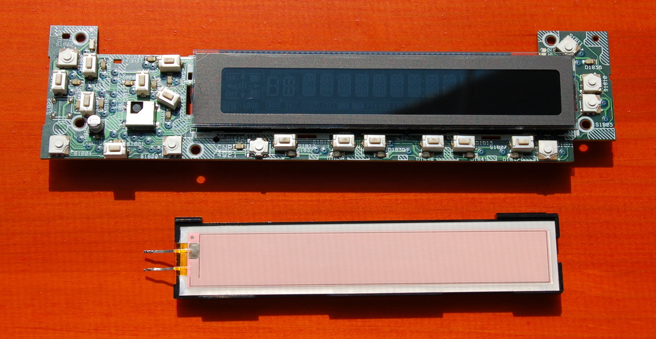

(#) tcupper hozzászólása Júl 3, 2013 /
Van egy ilyen lcd led képernyőm, ami összetört, de a háttérvilágítást meg tudtam menteni belőle. De nekem csak egy 10 eres szalagábel lóg ki belőle. A lényeg annyi lenne hogy viágítson fehéret a fólia, mert eléje szeretnék reklámot nyomtatni.
datasheet.pdf

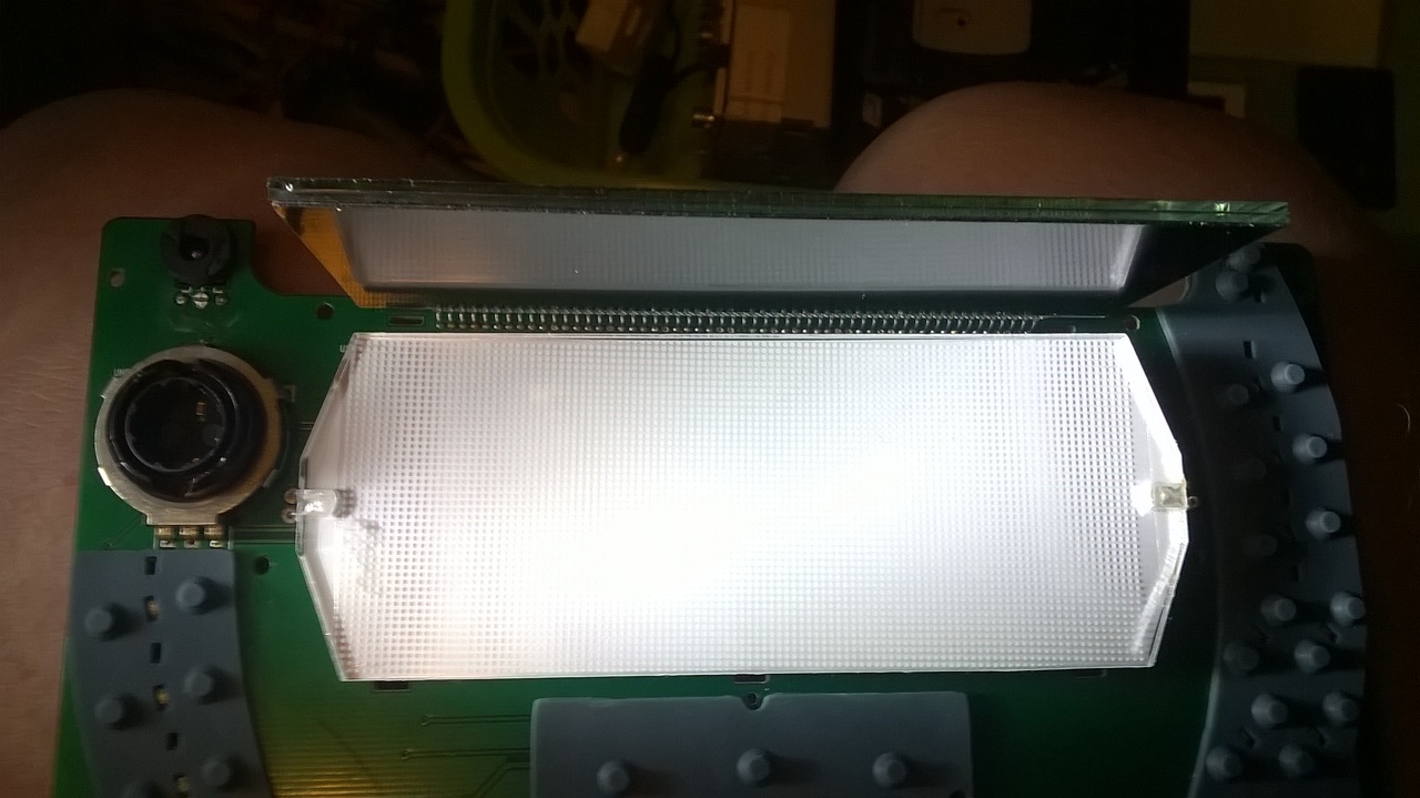

(#) gege001 hozzászólása Nov 1, 2015 /
Sziasztok!Tudnátok nekem segíteni, autórádió lcd világosban nem látszik viszont a háttérvilágítás működik.Az a kérdésem,hogy az lehetséges , hogy idővel elfárad a led és halványan világít vagy más a probléma?Illetve még egy kérdés,találtam a neten egy hasonló háttérvilágítást ami 8-13 volton üzemel használható lenne ez?köszönöm
