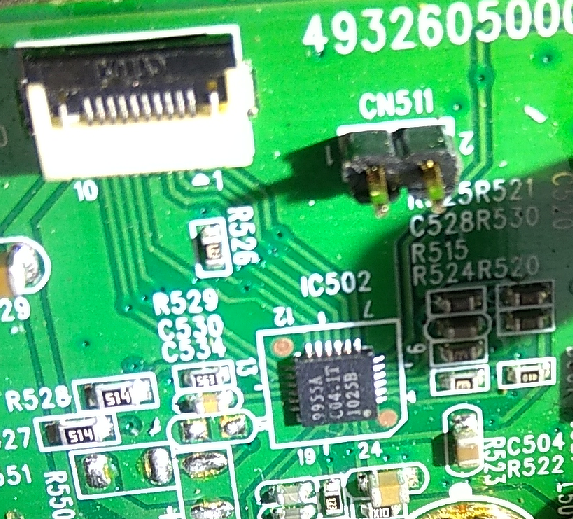

(#) 444Tibi válasza bbalazs_ hozzászólására (») Ápr 7, 2018 /
Köszönöm,
nem szoktam nagyon bénázni pedig és bedugtam már pár ilyen szalagkábelt de ennél most simán felvált a vékony rézcsík.
A rövidítés-kapirgálás bejött, kiegészítve egy irattartó dossziéból kivágott kis műanyaglapocska mellédugásával mert a levágott darabon volt egy kis vastagítás is.
Sajnos tárgytalan lett közbe mert így se megy az alsó háttérvilágítás, kis kutakodás után felfedeztem a led driver panelon az egyik meghajtó ic elpukkant. Nagyítóval benézve a csatlakozóba meglett a bűnös, a levált rézcsík egy darabkája rövidrezárt 2 érintkezőt. Indul a vadászat 9955A ledmeghajtó ic után. Ilyet kis hazánkba nem találtam sajna, Alin van 5 darabos kiszerelésbe 2000Ft körül. Ha valakinek kell a többi 4, szívesen átadom ha megjött.
Vagy ha van valakinek ilyen Benq monitor panel azt átvenném.

(#) 444Tibi válasza Szasza9668 hozzászólására (») Ápr 9, 2018 /
Nem jó, félreértettél, nem a scaler halt meg, kép van csak a fél háttérvilágítás hiányzik, vagyis a ledes háttérvilágítás vezérlese nem a scaleron van nálam.
Van a scaler, a táppanel és van amit mellékletbe mutattam, az a kicsike panel felelős a háttérvilágítás meghajtásáért, dualba hajtja 2 9955A ic, olyasmi kéne vagy a rajta elpukkant 9955A ledmeghajtó IC. Van ismerős aki bga-zik úgyhogy nem gond a 24 lábú ic cseréje, csak hazánkba nem lehet kapni, én nem találtam. Alin van 5 darab 2000 forintért de mire ideér...
Így néz ki gyárilag, a képen, a nagy táppanelba bele van forrasztva a kis ledmeghajtó panel. A scaler külön egység, 2 csatlakozón kommunikál a ledmeghajtóval, egy on-off és egy brightness jelet küld, a ledmeghajtó panel kap még +17V tápot és ennyi.
Ha van olyan paneled amin a szóbanforgó ic van, azt átvenném.
(#) bbalazs_ válasza 444Tibi hozzászólására (») Ápr 9, 2018 /
Látszik a kókány megoldás, utólagos beletoldása LED-essé tétel céljából. Gondolom, kutyafuttában tervezték bele, jó lesz az oda alapon.
Szerintem szerezz egy másik meghajtót, a mőködőről meg le tudod mérni, hogy kb hány led van sorbakötve. Ha egy ismert (jo kicsi, mondjuk 0.1 Ohmos) ellenállást is sorbakötsz vele, az áramot is le tudod lesni, ez a kettő meg már elég ahhoz, hogy másikat keress.
Az Aliról meg megjön pár hét alatt. Ennyiért ajándék.
(#) 444Tibi válasza bbalazs_ hozzászólására (») Ápr 9, 2018 /
Amit tanácsoltál hogy mérjem meg az áramfelvételt,a ledek az lcd-n belül egy ágba, sorba vannak kötve? mert csak ekkor járható út, nem vagyok ebben járatos és bocsi ha bolondokat beszélek de szerintem nem 1 ágba vannak sorba.
Akkor minek egy 16 csatornás ledmeghajtó ic, és miért van a csatlakozón meg a szalagkábelen 10 pont? Szerintem csoportokba vannak kivezetve a ledek, a tápfeszültség csak 17 volt, erről 4-5 fehér lednél többet nem lehet kihajtani, gondolom ezért vezették ki csoportokba a ledeket. Feszültségtöbbszörözőt nem látok a panelen.
Sose szedtem szét még lcd kijelzőt, hány darab led szokott lenni a háttérvilágításnak?
(#) bbalazs_ válasza 444Tibi hozzászólására (») Ápr 10, 2018 /
Nem, általában csoportokban vannak, mindegyik kis ág egy-egy ledcsoport.
De te ugy kotod be barkácsban, ahogy akarod (kiveve, ha a foldek kozositve vannak).
Mindegy, csak egy otlet volt.
A ledek száma a képernyő hosszától függ.
