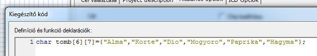

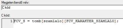

(#) kaqkk hozzászólása Máj 24, 2018 /
Tömbben szeretnék szövegeket tárolni de sehogy sem akar rendesen működni, megoldható egyáltalán ?
(#) Bakman válasza kaqkk hozzászólására (») Máj 24, 2018 /
Egy betű, egy bájt, célszerű az ASCII kódolást használni. Nem elég jó? A beolvasott karakterkekkel mi lészen majd?
(#) kaqkk válasza Bakman hozzászólására (») Máj 24, 2018 /
Az alap koncepció a gyakorlás de , van olyan ötletem hogy mondjuk kétnyelvű menü
és a tömbből egyszerű lenne a kész szövegek kiolvasása . Pl tömb0-10 ig magyar tömb11-20 ig angol és csak az indexhez kell hozzáadni 10 et máris más nyelven beszél a pic az LCD-n

(#) kokozo válasza kaqkk hozzászólására (») Máj 25, 2018 /
Valami ilyesmire gondolsz?
(#) niedziela válasza kaqkk hozzászólására (») Máj 25, 2018 /
Ez is egy példa a tömbre
(#) kaqkk válasza kokozo hozzászólására (») Máj 25, 2018 /
Ez már valami hasonló ezen már el tudok indulni , köszönöm
